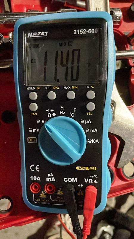

Gisteren geconstateerd dat de accu weer te ver is leeggelopen om te kunnen starten of zelfs maar de centrale portiervergrendeling goed te bedienen. De 12V-aansluiting was het dus ook niet. De accu wordt weer opgeladen en losgekoppeld tot a.s. donderdag. Dan staat er een afspraak voor een proefrit met een auto van een Japans merk.

Is er op de juiste wijze stroom gemeten, dus ZONDER onderbreking van de stroom, zie ook mijn postings op pagina 1 van dit draadje?
Bij het trekken van zekeringen wordt de stroom ook onderbroken, dat kan verkeerde info/conclusies opleveren.
Het draadje ook nog eens doorgelezen.
Daarbij de vraag of die “Citroën/Peugeot-specialist” ook de beschikking heeft over Diagbox/Lexia. Daarmee zou je dan foutcodes kunnen opsporen, met name in de BSI.
Daaraan denk ik, het heeft er de schijn van dat de BSI niet afschakelt naar de “rustmodus”. En dan blijft er stroom lopen, net zoals in de “wekmodus”.
Due “rustmodus” wordt wél ingeschakeld als de accu even losgekoppeld wordt en weer wordt aangesloten. Vandaar m’n vraag aan het begin van m’n posting.

Omdat het niet mijn auto is, heb ik er ook geen eindbeslissing over. Ik kan alleen maar aanraden. De auto staat ook niet bij me in de buurt, ik kan daardoor helaas niet bij elke ingeving even iets proberen.
JW schreef:
Is die laatste meting ook gedaan zonder onderbreking van de stroom?
Helaas was die multimeter niet van het type tang, dan is het moeilijk om metingen te doen zonder onderbreking van de stroom.
Overigens bleek de accu niet helemaal leeg na 5 dagen, maar met deze spanning zat er niet genoeg kracht meer in om zelfs de portieren te ontgrendelen.
