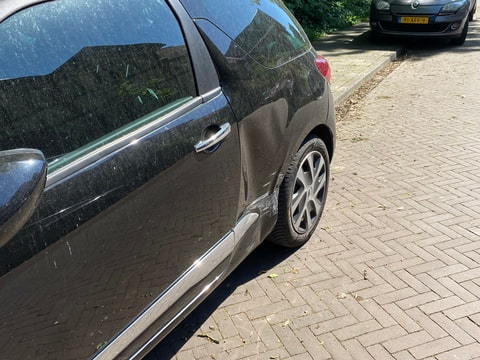

Gepost: 22 mei 2025 10:32 AM
Tsja. Je kunt voorrang hebben, maar dat wil niet zeggen dat je het altijd krijgt… crying Arme Ruud.
Inmiddels heeft de schadehersteller een offerte gemaakt en daar worden we niet blij van. € 3.700… Dat is einde oefening. Nog even afwachten wat de verzekeraar zegt.

Dat zal er van af hangen hoe ernstig de schade “technisch” is:
Alleen plaatwerk schade, dat is altijd wel te maken. Maar als het achterwiel niet meer recht staat, d.w.z. het chassis is verbogen, dan wordt het veel moeilijker, lees duurder, en dan begrijp ik wel dat het economisch “knock-out” wordt.
Mulder schrijft dat hij nog nieuws van de verzekering verwacht, we horen het wel.
