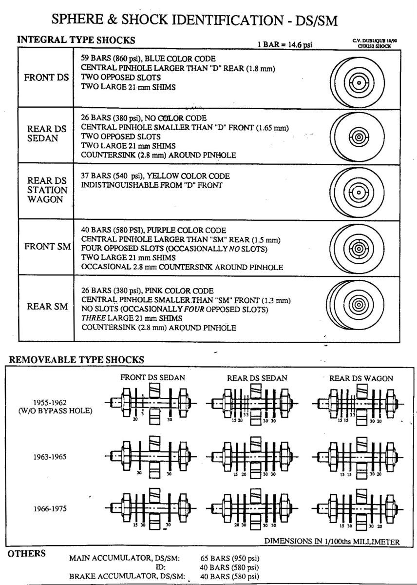

Goedendag, ik heb zelf ook veerbollen met demonteerbare dempers. Er hoort GEEN vouw in de plaatjes te zitten. De bolling van de plaatjes is maar heel licht. Ik kan me voorstellen dat dempers met beschadigde of verkeerd gemonteerde demperplaatjes het veergedrag beïnvloeden. In de vroegere modellen veerdemper ontbrak een bypass kanaal. Het kan geen kwaad om ook even goed te controleren of de dikke schijfjes in het midden identiek zijn wat betreft de gaatjes.
Plaatjes van de oudere schokdempers
Succes gewenst!

Een correctie op mijn eerdere bericht. Even een setje NOS veerplaatjes erbij gepakt. De demperplaatjes hebben wel als het ware een flauwe vouw.

Ter informatie twee foto’s van een nieuwe set demperplaatjes. Verschil tussen de foto’s is dat de demperplaatjes een kwart slag gedraaid zijn om de hoek van de “vouw” te tonen. Ik heb indertijd bij Citroën André NOS dempers gekocht. Als je toch al veerbollen hebt, waar losse dempers in geschroefd zijn, dan ben je met losse nieuwe dempers een stuk goedkoper uit dat met het hierboven genoemde alternatief. Door de lange opslag van de veerdempers was wel wat vliegroest aanwezig. Dat heb ik verholpen door de veerdempers te demonteren en de onderdelen in een ultrasoonreiniger met een zwakke citroenzuuroplossing te reinigen. De DS onderdelen voorraad van Citroën André heeft hij naar eigen zeggen doorverkocht naar de bekende garage in Bennekom.

@jantje1948: Het zat zodanig ingebouwd dat inveren minder weerstand ondervindt. Nu blijkt uit WPH dat aan de inveer kant de klepjes 50% dikker moeten zijn ((30+15) vs 30) Het zit bij mij dus verkeerd om. Ik had echter niet het gevoel dat het te zacht was bij inveren, eerder het tegendeel. Ik zal het nu gaan monteren zoals in WPH staat. Dan zou het goed moeten zijn. Als het weer (le temps) beter is en ik weer tijd heb, ga ik dat proberen en zal het verschil hier melden.
Nog een dingetje is dat het demperlichaam putcorrosie vertoont rondom de plek waar de plaatjes aan toekomen Op het daadwerkelijke aanlegvlak is het niet aangetast, maar net daar buiten is er een ruwe richel. Ben geeigd om op zoek te gaan naar een vervangend lichaam, maar vraag me wel af of dit invloed heeft. Ik kan kiezen of ik dat matige oppervlak aan de inveerkant of de uitveerkant zet. Wat zouden jullie doen als je geen vervangend demper lichaam vindt?
IIG bedankt voor alle info. Het lijkt allemaal consistent en ik weet nu dus hoe het zou moeten. Of het veergedrag daarmee verbetert zou je verwachten, anders zou het plaatjes verhaal wel erg arbitrair zijn.

JW schreef:
Zó staat het in de Olyslager
Hmm dat is weer heel wat anders zeg. Daar hebben ze dunne plaatjes met een andere diameter. Komt niet overeen met mijn WPH… Vreemd

  [ # 41 ]
Niet zo vreemd. Dat zijn plaatjes van dempers zoals ze tot en met 1962 toegepast werden in de DS19 of de ID19. Als JW zijn informatie uit het boek van het bijgevoegde plaatje haalt, dan heb je daar weinig aan met een ID19B.

  [ # 43 ]
@Graddus: op de plaatjes van 1969DS20 wel, maar op die van JW staan er geen jaartallen bij.
Wat vooral opvalt aan het plaatje van 1969DS20 is dat de voorbollen bij auto’s van 66-75 het enige type bollen zijn waarbij er een dikker plaatjes pakketzit aan de weg naar binnen (de bol in, dus inveren) dan naar buiten (dus uitveren) Alle andere configuraties hebben juist minder weerstand bij inveren..!!?!?

  [ # 44 ]
Nee, want dat is met LHS tot 66 en daarna met LHM. De stromingstechnische eigenschappen van die 2 vloeistoffen zijn niet hetzelfde. Daarnaast wilde men bij de latere modellen een straffere demping ivm de hogere snelheden die gereden werden.

  [ # 45 ]
Het plaatje uit de Olyslager dat ik eerder liet zien had betrekking op de ID/DS met een LHS systeem.
Ik had niet gezien dat het hier een LHM ID betrof, ik zag een tweede neus en dacht niet aan een late met LHM.
Oftewel, aan dát plaatje heb je hier niks…..
