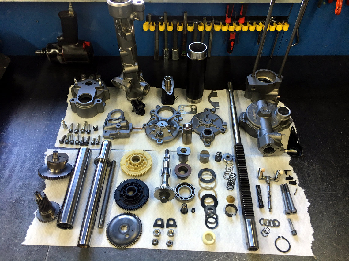

bibberkip
Totaal aantal Berichten: 1018
Geregistreerd: 10-09-2021
Gepost: 01 januari 2025 12:06 PM
  [ # 174 ]
Is dit het goeie plaatje?
evt re-muisknop en openen in nieuw tabblad , wordt ie duidelijker.
meestal liggen de ego’s links-achter in de patstelling.
René Jongejan
Totaal aantal Berichten: 9633
Geregistreerd: 27-09-2007
Gepost: 01 januari 2025 12:16 PM
  [ # 175 ]
Ten eerste herken ik dit niet als het Diravi-systeem van een CX.
Daarnaast staat hier de losse. centrifugaalregelaar niet op.
René Jongejan
Gepost: 01 januari 2025 12:17 PM
  [ # 176 ]
jantje1948 schreef:
Je kan hem toch gewoon zien zitten?
Inderdaad, even het reservewiel van zijn plek halen.
Citroensmgz
Totaal aantal Berichten: 4049
Geregistreerd: 21-11-2006
Gepost: 01 januari 2025 03:09 PM
  [ # 177 ]
Die foto is de Diravi van een XM V6. En daar staat de centrifugaal regelaar niet op.
“Bolletje”:  Dat ding is 15 cm in doorsnede. Inderdaad, zit onder het reservewiel.
