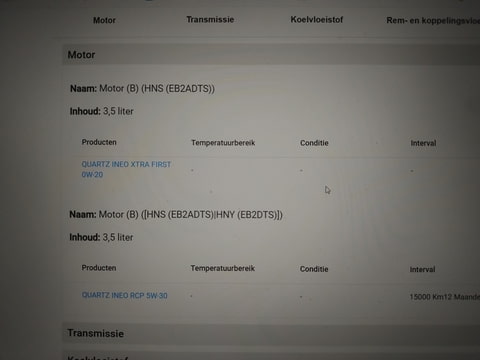

Wanneer ik het kenteken invoer op de productadviespagina van Total krijg ik het onderstaande.
Voor de EB2ADTS wordt een 0W-20 voorgeschreven, die voldoet aan PSA B71 2010.
En voor de EB2DTS een 5W-30, die voldoet aan PSA B71 2290.
Op het forum alhier vind ik ook nog een 0W-30, die dan weer voldoet aan PSA B71 2312.
Ik zou dus graag willen weten welk motortype erin ligt.

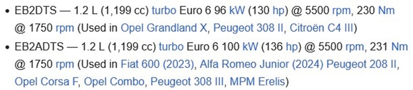

Op het wereldwijde web intussen dit gevonden.
Als dit correct is, zou het een EB2DTS moeten zijn vanwege de 130 pk.

Op S.C kom ik via die VIN VF73AHNS4LJ598221 op voorgeschreven motorolie:  05W30 FPW9.55535/03
De motor is een EB2ADTS/EU63 1200 3 CIL BENZINE, met 96kW.

Gepost: 07 juli 2025 08:58 PM
Daaraan voldoet QUARTZ INEO RCP 5W30 volgens de door jou toegestuurde stukken.
