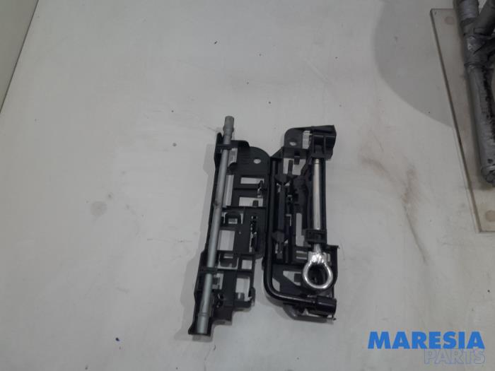

Heb gister bij De Vos Autodemontage een krik, een wielsleutel en het trekkertje voor de dopjes op de wielbouten geregeld.
De krik raak ik wel ergens kwijt, normaal ligt die in het reservewiel.
Waarschijnlijk past hij in 1 van de 2 bergruimten in de vloer die tussen de voorstoelen en de 2de zitrij zitten.
Het overige boordgereedschap hoort aan de binnenzijde van de achterdorpel bevestigd te zitten, daarvan zoek ik dus nog een plaatje hoe dat zit.

Die foto heb ik ook al gevonden.
Dit zit aan de binnenzijde van de achterdorpel.
