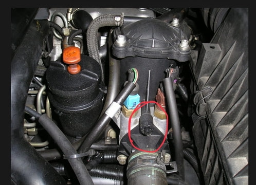

Bij de thermostaat zit er ook nog een, en op de aansluiting naar de kachel

Het thermostaathuis al helemaal gecheckt; bij mijn auto zie ik niets? Heb je zelf een xantia met xud9? Zo ja van welk jaar?
Daar waar de slangen het schutbord in gaan naar de kachel tot zover ik ze achter de motor kan volgen ook geen nippels! Of waar dan bij de aansluiting naar de kachel?

Overzicht
Nippel thermostaat
bibberkip

Ik zie dat de nippel thermostaat die ik je aangaf de aftap filter is. Excuus. De tekening is wel correct, de post van bibberkip is zelfs nog wat duidelijker.
