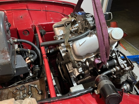

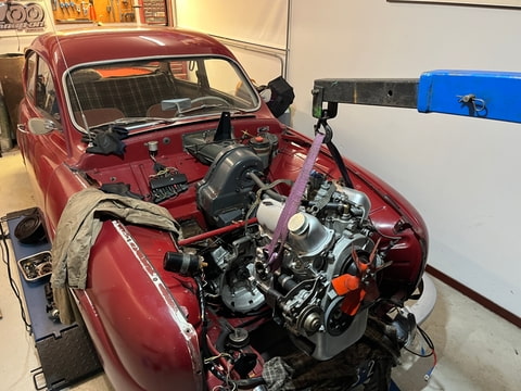

Zo! Gisteren met z’n tweeën de motor maar eens in de saab teruggezet. Dat viel goed mee, grootste uitdaging is natuurlijk om motor, bak en prise-as goed opgelijnd te krijgen zodat alles in elkaar past. Er is heel weinig ruimte om met de motor te schuiven dus de boel moet gekanteld worden en daarna zou je eigenlijk een schoenlepel moeten pakken om de motor langs de voorste balk te krijgen. Maar, hij zit!
Met de motor op z’n plek heb ik als eerste de koppeling afgesteld om er zeker van te zijn dat die goed vrijkomt en we echt alles kunnen vastzetten en aansluiten. Het afstellen van de vrije slag en het goed ontluchten van de bedieningscilinders was uiteindelijk alles wat nodig was om de koppeling goed te laten werken en een goed aanvoelend koppelingspedaal te krijgen.

De bobine ligt behoorlijk op afschot , goed voor de vonk.
meestal liggen de ego’s links-achter in de patstelling.
