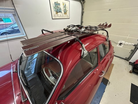

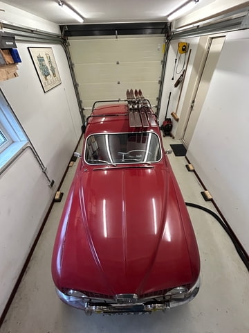

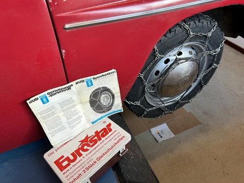

Ik scoorde nog een setje sneeuwkettingen van een ouder jaar, ziet er net even wat leuker uit. En het oog wil ook wat!
Daarnaast vandaag de Thule skidragers uit de jaren zestig van zolder gehaald en pas gemaakt op het dak. Ski’s er maar even bij en tadaaa

Allemaal mooi voor elkaar bravo
Maak je er nog wat kilometers mee alvorens naar de Alpen onderweg te gaan?
Dat is niet het dakrekje dat er bij aanschaf op stond, toch?

Nee dat klopt. Dat staat ergens in de tuin. Onhandig ding en het wordt gelijk zo’n ratlook Volkswagen met een halve kringloopwinkel op het dak.
