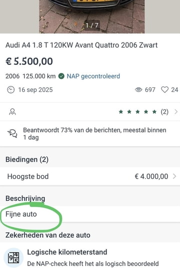

Kijk, dat zijn de beschrijvingen waar je wat aan hebt!

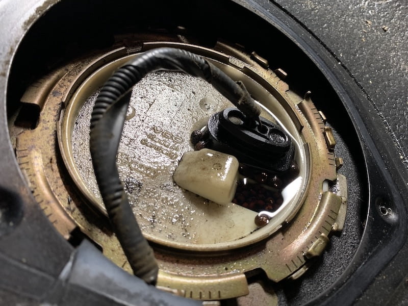

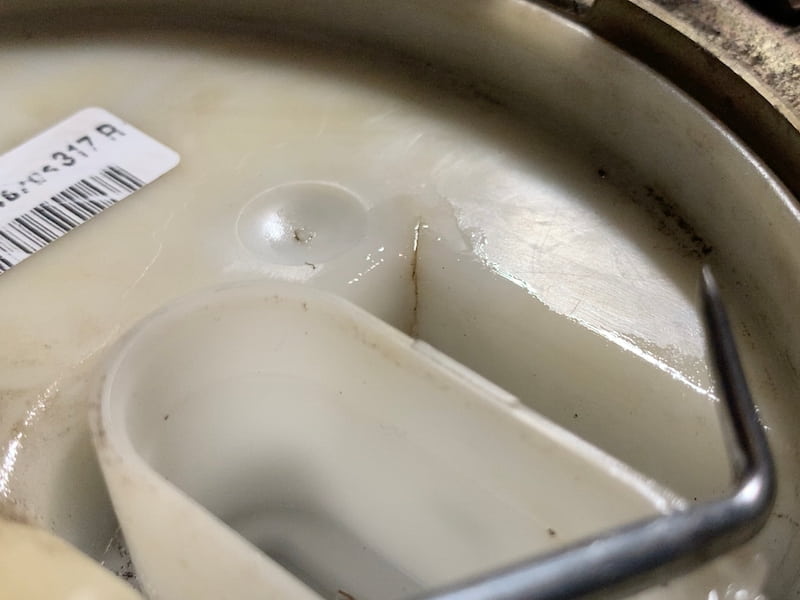

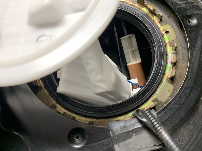

Lijk uit de kast nummer 1. Denk je daags na aanschaf van je nieuwe waggie het ding eens te verwennen met Vlaamse V-Power, meen je vrijwel direct na het wegrijden bij de pomp al een benzinelucht te ruiken. Die er ook echt niet minder op werd gedurende de verschillende omstandigheden tijdens de rit naar huis. En je had al eerder sporen van een lekkage gezien onder de auto, maar, ignorance bliss, daar niet echt iets achter willen zoeken.
Afijn. Thuis aangekomen de auto in de garage gezet en maar eens online op onderzoek uitgegaan. De quattro’s hebben een zadeltank, vanwege de cardanas en snuit van het achterdifferentieel. Omdat de tank dus in feite uit twee compartimenten bestaat, zit er aan beide zijden een vlotter. Aan de passagierszijde is deze geïntegreerd in de opvoerpomp, die voorzien is van wat intelligentie om, afhankelijk van de niveau’s aan beide zijden, de brandstof uit één van beide kamers op te pompen en richting de motor te stuwen. En wat kan er dan mis gaan: het deksel van de linker vlotter zou volgens het internet haarscheuren kunnen vertonen.
Na het eten de stoute werkoverall aangetrokken (uit vrees voor wat ik aan zou treffen), en richting de auto lopend kon ik buiten de garage de benzinewalm al ruiken. Ook was er op de garagevloer al een vlekje aan het groeien. Dus de zitting van de achterbank eruit gerausd en drie Phillips-schroefjes gelost, en het luikje verwijderd.
No shit sherlock!
Zelfde avond nog een vlotter besteld, bij Autodoc. Famous last words. Voor 120 euro inclusief verzendkosten, is te overzien, een tankje brandstof is ook zo 100+ euro tegenwoordig.
Dag erop met de Mini naar de Hornbach gereden en daar een meter of wat vijverslang gekocht. De twee brandstofkannen (10 en 20 liter) gevuld met de slang aan de mond. Top tip: niet over de longen! Hiermee was in ieder geval het lekken van brandstof gestopt.
Omdat ik ook een leven heb werd de auto tussendoor gewoon ingezet. Dan maar ouderwets geeltjes tanken! Ondertussen liet verzending van de vlotter wel erg lang op zich wachten. Het wilde niet echt vlotten Nee laat maar. Twee weken later, nog niks in huis. Ondertussen ook de Audi-dealer maar eens aangeschreven en helaas meneer, dit onderdeel voeren wij niet meer sinds 1 januari 2025. Toch nog eens Daparto aangeslingerd. En verhip, Wagner Autoteile claimt er nog één (1) op voorraad te hebben. Dus die besteld. En je raadt het al, een dag later onaangekondigd bezoek van DHL Parcel met jawel, een VDO-Continental vlotter. Van Autodoc.

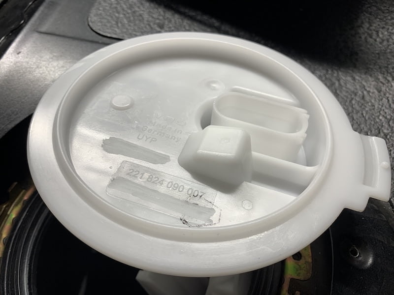

Mij hebben ze niet, dus met nog een dag of vier was de tweede vlotter in huis en heb ik het ding van Autodoc retour Berlijn gedaan. In de doos van Wagner, want dat was goedkoper dankzij de geringere afmetingen nonsense
Wat wel mooi is aan het aftermarket VDO-Continental onderdeel: het betreft een item waarvan het VW/Audilogo en onderdeelnummer is weggefreesd.
Mooi, want bij Wagner kostte het ding 7 tientjes (jawel, 5 minder dan Autodoc), maar ik vrees dat een dealeronderdeel nooit voor minder dan 200 euro was geleverd. Terwijl het identiek is. De oude vlotter bewaar ik wel, met kunsttof lassen/smelten lijkt me dit prima repareerbaar. Maar niet in situ. Mr. Green

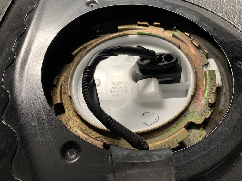

Het plaatsen was best wel een eitje. Tank goed leeg gereden, bankzitting en dekseltje lichten, met een drijvertje de klemring los en vlotter eruit tillen. Aanzuigslangetjes richting de pomp loskoppelen, en deze op de nieuwe vlotter terugklikken. De afdichting van de tank was nog zo netjes en soepel dat het Elring alternatief (besteld bij Porza, 9 euro), niet nodig was. Kon helaas niet meer retour omdat die pomp zo lang op zich had laten wachten. Jammer, maar ik ga me er niet meer druk over maken. Vlotter terug, klemring erop, bijna klaar!
Helemaal klaar? Nou nee, er moest nog een keer afgetankt worden. En er moest een nieuwe of gebruikte stekker voor de vlotter komen. De rubber sealring van de stekker was zodanig opgezwollen door het in brandstof gedrenkt zijn dat de stekker niet op non-destructieve wijze verwijderd kon worden. Een vervangende stekker is inmiddels gevonden en kan te zijner tijd geplaatst worden, het defecte exemplaar zonder dichtring heeft inmiddels die rit naar Zwitserland overleefd, dus echt urgent is de vervanging ervan niet.

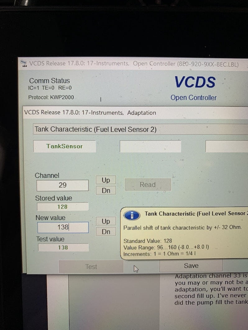

In elk geval bleek de tank lekvrij! Sinds vervanging van de vlotter staat de naald van de meter na het aftanken alleen niet helemaal op de volstand. Dat is te tweaken door zelf een aanpassing te maken ten opzichte van de vlotterweerstand. Heb ik mee geklooid:
Toch ga ik de tank een keer moeten kalibreren, omdat de meter nog steeds niet op 100% staat na aftanken, en ik het idee heb dat de meter de leegstand van de tank niet nauwkerig weergeeft. Met nog 100 kilometer range op de boordcomputer toch 60 van de 63 liter kunnen tanken is net teveel. Ook het kalibreren kan met de VDCS. En daarmee zou dit hele saga ook afgesloten moeten zijn!
Qua impact viel Lijk 1 wel weer mee, in mijn doemscenario’s lag de tank al op de garagevloer. Dat was gelukkig niet nodig en uiteindelijk was ik voor 100 euro en twee uurtjes klooien klaar. Een mentale opsteker in elk geval! Die pik ik graag mee.
