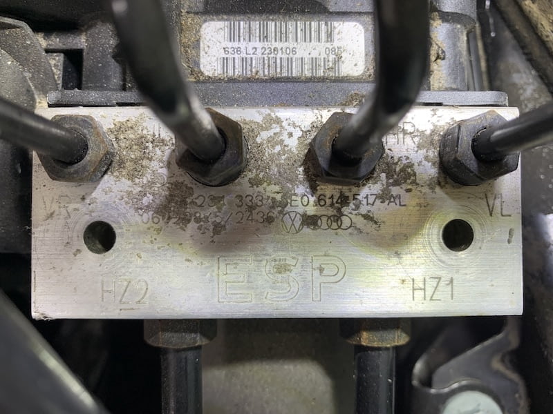

Zo was er de cruisecontrol, die met grote regelmaat uitviel. En dan niet zodanig dat je ‘m meteen weer kon herstarten, maar dat het hele systeem uitgeschakeld werd, en de opgeslagen snelheid uit het geheugen verdwenen bleek. Irritant! Uitlezen met de VCDS dan maar. Niets dat wees op de cruisecontrol of de bediening ervan. Wel wat eigenaardigheden aangaande de communicatie van en naar de ABS-elektronica. Een hint was het eerder en eenmalig knipperen van het stabiliteitsregelingslichtje, waar ik natuurlijk weer niks achter wilde zoeken..
Na het wissen van de foutcodes werkte het systeem weer prima, en bleven de lampjes ook keurig uit. Tot de accu eens los was geweest vanwege de distributieriemwissel, en het gedoe opnieuw begon. Het Internet wijst als oorzaak al gauw naar het muiten van de ABS-elektronica. Dit blok kan je van de ABS-kleppen verwijderen zonder remleidingen los te maken en er zijn diverse auto-elektronicaspecialisten die reparatie hiervan aanbieden.
Toch heb ik in al mijn (eigen)wijsheid eerst de stekker van het ABS-blok maar eens los gemaakt, en liberaal in de contactspray gezet. Paar keer terug op het blok, rinse, repeat, droogblazen en definitief monteren. De storing heb ik niet meer terug gezien, en dit was nog vóór de rit Suisse, dus zeker een maand en 2000+kilometer onder uiteenlopende omstandigheden geleden. Hij mag voorlopig in de categorie ‘hangende het onderzoek’.

Ja, het ABS elektriek van VAG heeft een zekere reputatie. Het is, of de elektronica die gerepareerd moet worden, of de stekerverbinding die problemen geeft.
Wat ook helpt is een rondje XM’men: alle massaverbindingen naar het koetswerk loshalen, controleren op oxidatie van de draad en de schroefdraad schoonmaken. Zo’n rondje kost je alleen tijd, contactspray en schuurpapier en is effectiever dan DDT tegen gremlins.

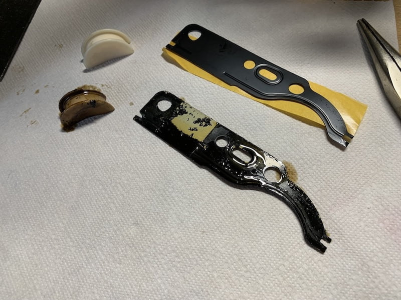

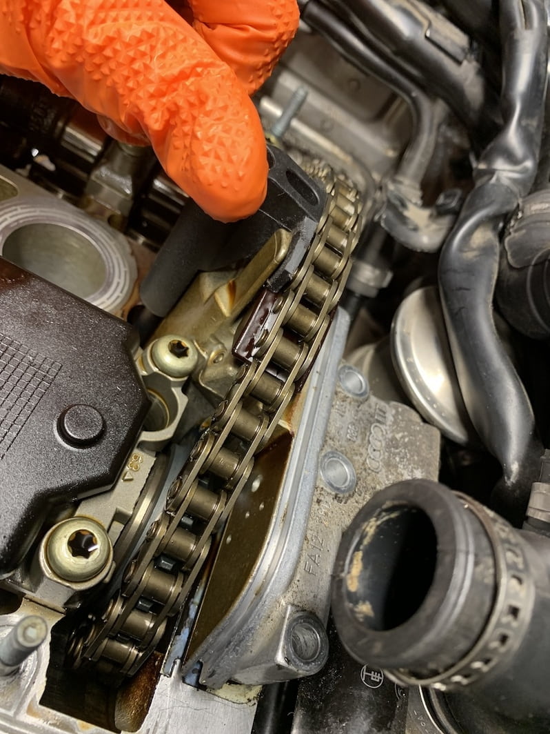

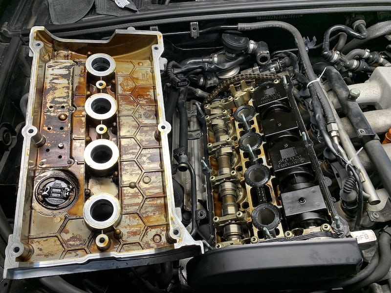

Bij gebrek aan parts voor de volgende klus maar een stukje de geschiedenis induiken voor mijn eerste klusje aan de Fijne Auto: de klepdekselpakking. Net als bij de Cabriolet en de eerdere Avant was ook hier een geur van verbrande olie te bespeuren bij hete motor. Dus het klepdekseltje maar gelicht:
Ziet er werkelijk keurig uit. De pakkingen van het deksel leg je zo op z’n plek, alleen in de scherpe hoekjes moet een kleine hoeveelheid Dirko. Uiteraard de vlakken netjes reinigen, maar zo gedaan. De pakking onder de spanner is vanwege de bereikbaarheid een ander verhaal. Met een speciaalgereedschapje kun je de hydraulische kettingspanner ontspannen:

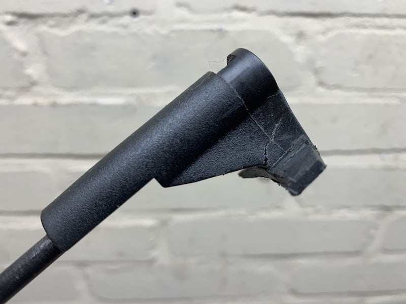

Dit tooltje komt uiteraard uit een chinese distributiegereedschapsset. En moet dus wat aangepast worden voordat het werkt. En halverwege je klus (de derde keer dat ik dit ding gebruik) breekt het apparaat doormidden. Lekker dan hmz.
Waarom weet ik niet (echt, geen idee hoe en wanneer ik eraan gekomen ben), maar ik blijk dus nóg een koffer met distributiegereedschap te hebben. En jawel, daarin zat nog zo’n geval. Klusje dus kunnen klaren. De oude en nieuwe kettingspannerpakkingen:
Moertjes van het klepdeksel met een delicate 10 Nm vast gezet. Veel meer en draadeindjes breken los, heb ik wel eens gelezen. Zo’n klusje als dit is sort of ondankbaar, want je merkt er niks van tijdens het rijden. Maar dat het niet meer naar verbrande olie ruikt bij het verkeerslicht, dat is natuurlijk wel zo fijn.

Mooi werk en lekker bezig! Wel weer bloedirritant dat zo’n gereedschap stuk gaat hè …

boeman schreef:
Dat afgebroken gereedschap, is dat het kunststof onderdeel dat je vast houdt met je duim? Want dan kan ik wel de plek aanwijzen waar hij uiteindelijk gebroken is denk ik. 1 ribbetje of een afronding extra en het zou wel heel blijven.
Dit is de failure mode van het gereedschapje:
Het materiaal lijkt mij PC/ABS, zonder vezelversterking. Geen merktekens in elk geval. Het deel dat tussen de spanner en de ketting valt was te breed en heb ik wat dunner gemaakt, maar dat lijkt gek genoeg niet met het uiteindelijke defect te maken te hebben.

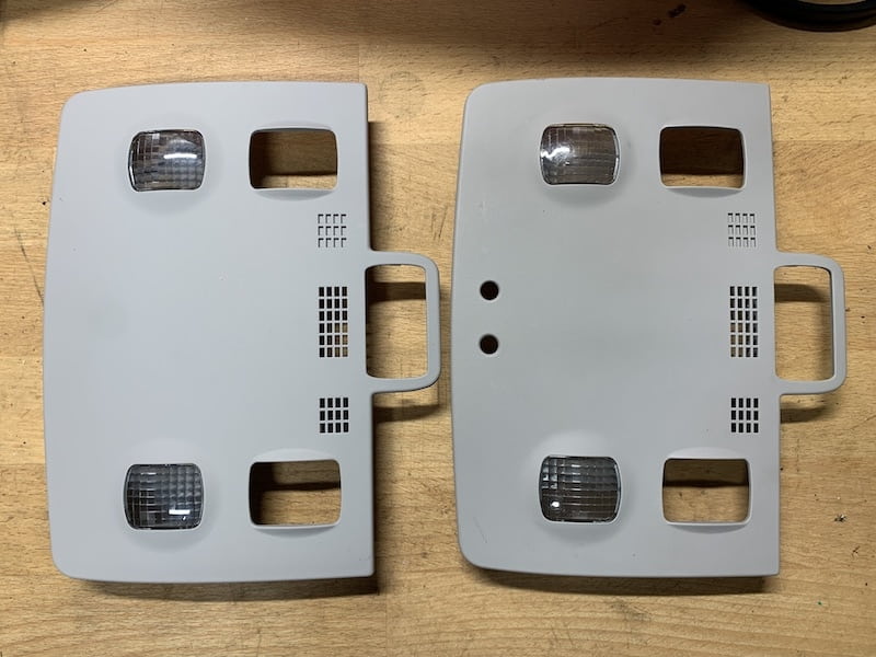

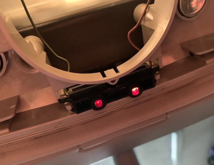

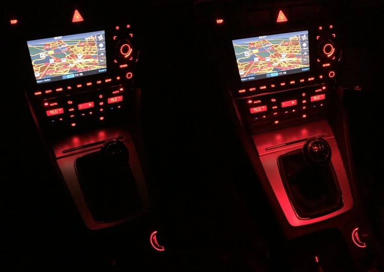

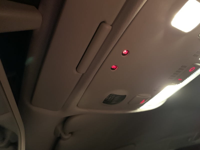

Het zijn de kleine dingen die het verschil kunnen maken. Onze A4 heeft helaas niet het uitgebreide licht/ambiancepakket, met verlichting onder dash en voorstoelen, en ook geen uitstapverlichting onder de deurpanelen. En geen sfeerverlichting van de middenconsole!
Bij van der Ven zat ik in een soortgelijke A4 waarbij me de aanwezigheid van de sfeerverlichting in de plafondconsole opviel. Op goed geluk het paneeltje meegenomen, en ook de ledjes in hun houder. Maar liefst vier euro voor betaald. Vanmiddag tien minuutjes mee bezig geweest.
Het kleurverschil op de foto is in werkelijkheid te verwaarlozen. Ledjes op hun plek geklikt en aangesloten. Gaan mooi aan met stads/dimlicht:
Kapje weer op z’n plek:
En het eindresultaat!

Lekker bezig man. Sowieso is het leuk om een optie uit een slopertje scoren die jouw eigen wagen niet heeft. Dat zijn de leukere upgrades.
