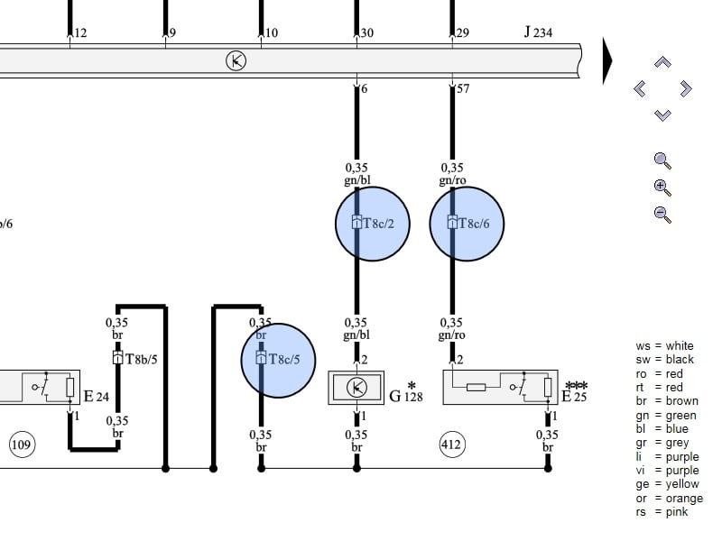

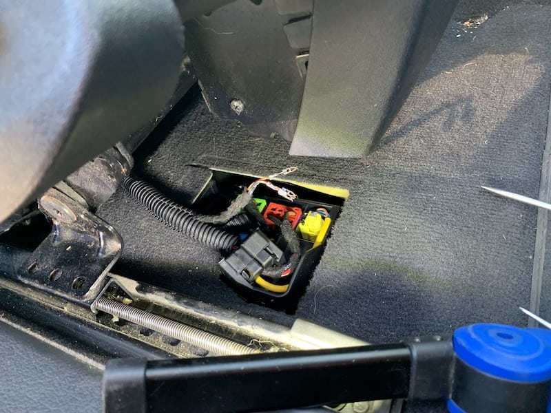

Een klein issue na het plaatsen van de passagiersstoel was een hardnekkig oplichtend icoon van de airbags. Ook het wissen van de storing met VCDS bood geen soelaas. Niet zo gek, de melding was een short to ground van de seat occupancy sensor in de stoel.
Nou was me al opgevallen dat de pinbezetting van de betreffende, door mij getweakte stekker niet helemaal klopte. Dus de schema’s er even bij gezocht:
T8c is de stekker en daarbij is duidelijk aangegeven welke kleur draad op welke plek in de connector moet. Ontpinnen dan maar:
En nadat ik de pins op de juiste plek in de stekker geplaatst heb de stekker weer terug geklikt. Auto op contact, airbaglichtje aan… Airbaglichtje weer uit. Mooi.
