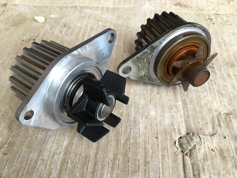

Kijk vooral naar de waterpomp: als je de pech hebt dat een type in is gezet met een plastic schoep dan heb je kans dat die gaar is. Is wel ff werk maar echt belangrijk!

Die waterpomp had ik ook willen memoreren, een potentiële verdachte.
En wat is de staat van de radiateur, is dat nog de originele, dus 25 jaar oud?

Om je een idee te geven hoe de waterpomp er uit zou kunnen zien inmiddels:

En dan is er de linker variant ook nog met een metalen waaier. Wink

De cilinders vanaf de koppeling oplopend tellen (1 = bakzijde, 4 = riemzijde) is voor een TU-blok correct.
Die waterpomp is inderdaad een gelagerde poelie met een een schoepenrad erop. Dat kan op zeker twee manieren stuk: het lagerwerk kan eruit lopen en de schoepen kunnen verloren gaan. Kijk maar eens goed naar de foto die 2d geplaatst heeft en let op het verschil tussen de schoepenwielen: één van die beide pompen verzet geen vloeistof meer…
Maar als bij jouw auto de temperatuur daalt als het toerental oploopt, zoals je in je eerste bericht omschrijft, zou je denken dat de schoepen op die pomp nog bestaan. Want dan geldt: hogere toeren = meer circulatie = meer koeling. Controleer dat in ieder geval wel! Draai serieus wel even die pomp eruit nu je zover bent als dit en wees zeker dat daar niets aan mankeert.
