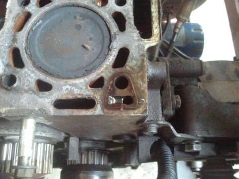

waterman schreef:
De bussen zitten geperst.
Voor zover ik weet is dat alleen het geval bij een gietijzeren onderblok.
De aluminium onderblokken hebben losse cilinderbussen met een voetpakking.
Totaal aantal Berichten: 3018
Geregistreerd: 18-12-2004
- C5 Aircross PHEV
Gepost: 10 april 2026 12:35 PM
Even gekeken op S.C.
Daar de bevestiging: de alu-versie van de TU3JP heeft losse bussen met een voetpakking.
En op de eerdere foto is te zien dat het deze uitvoering is, met losse bussen die een “rechte kant” hebben waarmee ze tegen elkaar staan.

René Jongejan schreef:
Ja. En die zitten met een perspassing in het blok.
Totaal aantal Berichten: 12035
Gepost: 10 april 2026 07:06 PM
@ René: Het lijkt er anders toch veel op dat de gietijzeren TU3 (TU3FJ2), zoals die in de AX GTi en de 106XSi lag, zonder aparte cilinderbussen was uitgevoerd. Hier zijn er foto’s van zo’n blok helemaal kaal: klik!
In ieder geval is voor TS het verschil tussen een gietijzeren TU3 en een van aluminium duidelijk te zien als je de bovenstaande foto’s vergelijkt met deze van een aluminium versie: klak!
Hoe dan ook lijkt het me duidelijk dat TS dus inderdaad een aluminium TU3 onder de kap heeft. Of er dan vervolgens wel of niet iets met de hoogte van de cilinderbussen aan de hand is, is met een stalen rij of iets dergelijks natuurlijk ook vlot te controleren. Zelfs als dat normaal niet zou moeten gebeuren ben je dan gewoon zeker. Want die ruimte tussen kop en pakking in het midden van het blok is natuurlijk gewoon raar en dat heeft ergens een oorzaak.

Bij eventuele aanhoudende twijfel: Gietijzer is in meer of mindere mate magnetisch, aluminium niet. Controle met een magneet is niet veel moeite.

Mijn AX 1.4 zaliger had een gietijzeren onderblok, ik moet nog ergens een foto hebben van de koppakkingvervanging daarvan.
Wordt wel even zoeken.
Edit, gevonden!
Een aantal mogelijke oorzaken:
. verzakte cilinderbus van cilinder 2 en/of 3
. tapgaten van kopbouten niet volledig schoon
. verkeerde aantrekvolgorde, d.w.z. niet in het midden van de kop begonnen

Penny Lane schreef:
Klaasvaak schreef:
Penny Lane schreef:
als ik naar de foto’s kijk is dit een TU met een aluminium cilinderblok.
Het is een gietijzer blok;
Weet je dat zeker?
Uhh, is het heel dom als ik met een schroevendraaier er tegenaan tik en denk dat het ijzer is Very Happy
Wellicht hebben jullie gelijk! Zal met magneet kijken.
Tapgaten kan ik wel zien of ze schoon zijn.
Aantrekvolgorde zou goed moeten zijn maar uiteraard opnieuw.
Hoe controleer ik een verzakte bus, en stel dat, wat dan?
—> Stalen lineaal nameten genoeg om dit te zien?
Gepost: 11 april 2026 12:23 PM
Vanwege het tussentijds een keer extra ‘zetten’ van het materiaal is de uiteindelijke spanning bij 2x 120 graden niet per sé gelijk aan 1x 240 graden.
Dat je je zou vergissen in het materiaal van het blok is helemaal niet erg. Gietijzeren TU3 blokken bestaan ook gewoon, dus die gedachte is op zich helemaal niet vreemd. Maar het is goed om zeker te weten waar je mee werkt, want dan is de kans dat het nu definitief in orde komt het grootst.
Check ‘m maar eens met een magneetje. En nu alles toch kaal is en je er goed bij kunt, controleer dan ook het blok even of alles recht en op de goeie hoogte is. Normaal gesproken is dat wel in orde, maar onder deze omstandigheden zou het voor mij een geval van ‘meten = weten’ zijn geworden.

Klaasvaak schreef:
Penny Lane schreef:
Klaasvaak schreef:
Weet je dat zeker?
Klopt, het is aluminium, zeer beperkt magnetisch
Klaasvaak schreef:
Ben alleen nu twee van de vier centreerbusjes kwijtgeraakt.
Dat zijn er origineel maar 2.
Klopt helemaal… ! 2 stuks :/
Onder de noemer, meten is weten:
- Met m’n ijzeren lineaal en voelermaatjes gekeken of er iets tussen bij de cilinders tussen past.
De kleinste van 0,05mm paste nergens onderdoor.
- diepte van het kopboutgat, na schoongemaakt te hebben is 52mm (hand ingedraaid). De kopbout komt ca 40mm onder uit de kop als ik m’n met de nokkenas er in steek, dus zeker genoeg draad om mee te werken en zonder vuil.
kilian
Totaal aantal Berichten: 190
Geregistreerd: 22-05-2006
Gepost: 11 april 2026 02:24 PM
“Zeer beperkt magnetisch” Is het nu wel of niet magnetisch? Gietijzer heb je in verschillende soorten en die hebben verschillende magnetische eigenschappen, van erg magnetisch tot minder magnetisch (maar nog wel magnetisch). Ik weet niet welke soort gietijzer voor een motorblok toegepast wordt. Aluminium is helemaal niet magnetisch. Dat verschil moet je toch kunnen vaststellen?
