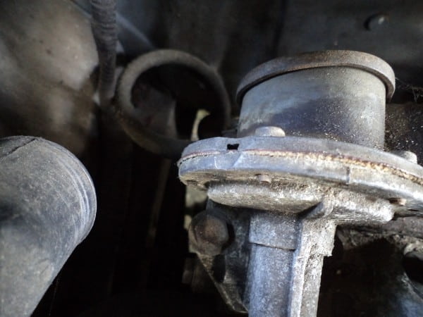

Wie weet of dit gaatje in de benzinepomp van mn Visa 11 er in hoort en/of waar het voor is? Ik stond vanmiddag de laadspanning van de accu te meten toen er opeens benzine uit het gaatje kwam. Snel de motor gestopt en alles droog gemaakt. Later weer gestart en niks aan de hand. Het gaatje zit er altijd al, en ik heb nooit benzine gezien of geroken.

daar hoort geen brandstof uit te komen, denk dat het membraan binnenin gescheurd/poreus is en dus brandstof lekt. Zou hem zeker vervangen!

Dat er geen benzine in de motorruimte mag lekken is helder cheese. Ik vraag me alleen af of dit zo hoort, het ziet er een beetje vreemd uit. Hoe dan ook, de pompjes zijn ng gewoon nieuw te koop Smile. Ik heb een nieuwe besteld.

Het gedeelte boven het membraan moet ergens z’n drukverschil kwijtraken als de pomp werkt.
Daarvoor kan die opening dienen…..

Volgens mij is de bedoeling van het gaatje dat er brandstof of olie uitloopt als het membraan gescheurd is zodat je dit kunt zien. Brandstof kan bijvoorbeeld ook in je olie komen als je t niet opmerkt en dan krijg je smeerolie verdunning natuurlijk in het beste geval. Wel apart dat het gaatje zo hoog geplaatst zit, normaal plaatsen ze die in het onderste deel van de pomp bij die mechanische pompjes.
