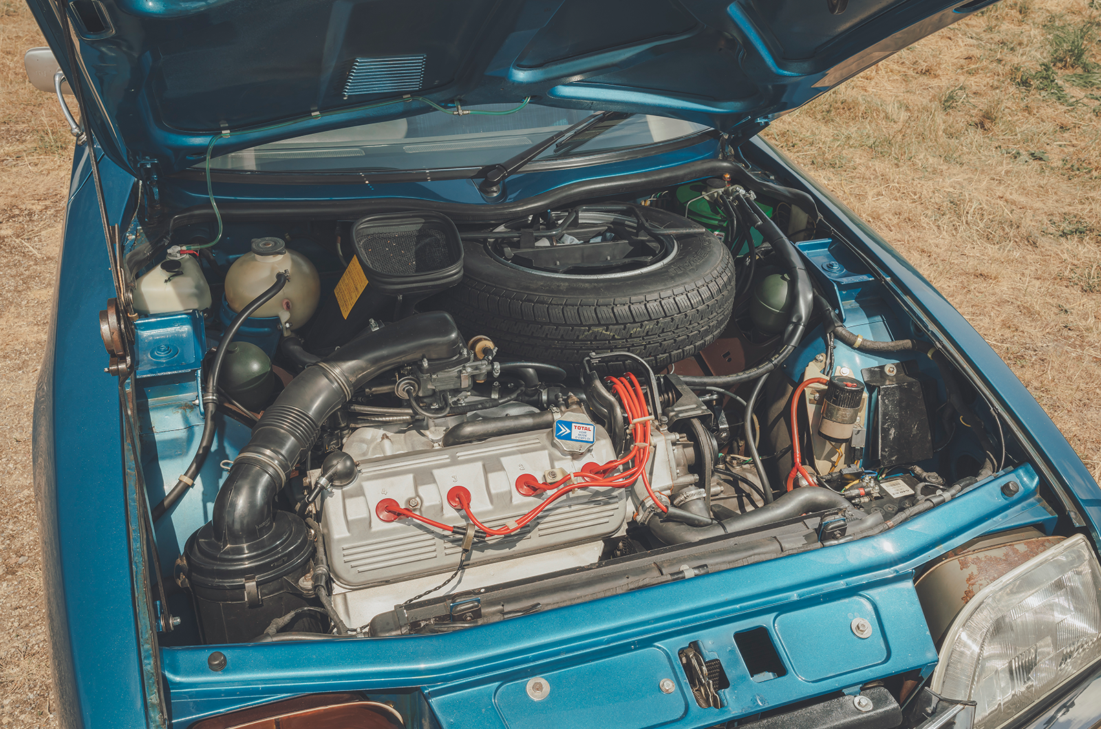

Ik heb de kachel op heet gezet, maar er komt geen warme lucht uit. Waar zou de fysieke kraan zitten als ik die zou hebben? De ontluchting achterop de cilinderkop heb ik niet. Ik heb een foto bijgevoegd (eens zien of dat werkt, moet nog uitzoeken hoe ik een afbeelding kan invoegen)
Op de foto van de hele motorruimte kan je misschien zien wat voor kachel ik heb. Niet letten op losse slangen en andere verwijderde onderdelen Wink

Op jouw foto’s lijkt het alsof de ontluchtingsnippel op de waterpomp vervangen is door een boutje.

Dat is inderdaad een boutje. Ik wist niet dat het iets anders hoorde te zijn. Is het oorspronkelijk meer iets als een overdrukventiel? Maar goed, met boutje eruit draaien heb ik die al ontlucht en de radiateur door het rubber dopje rechtsboven (op foto links) eraf te halen. Kan alleen dus achterop de cilinderkop niet ontluchten.

- ontluchtingsnippel op je waterpomp lijkt inderdaad vervangen te zijn door een boutje.
- je hebt een behr kachelhuis, die hebben inderdaad geen ‘kraan’ meer, die staan altijd in verbinding met het koelsysteem. Bij het oudere systeem zet je de kachelradiateur helemaal dicht als je de verwarming uit zet.
