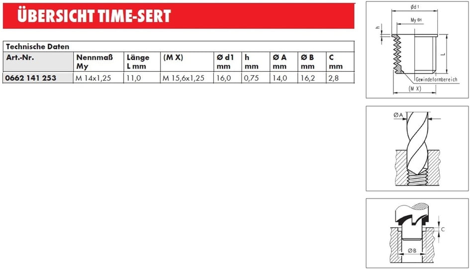

Even de Wurth Timesert info voor M14x125 11mm samengevoegd:
Er zouden eigenlijk bussen moeten bestaan met een dikkere wand, bijvoorbeeld 16x125, boren 15mm. Bus-in-bus gaat ook niet.
Toch maar Helicoil? Het RVS hiervan gaat wel lekker ‘vastrotten’in het alu van de kop, dus loskomen zal niet gouw gebeuren….

je kan ook nog timesert proberen eerst. Dat is simpeler moteren.
