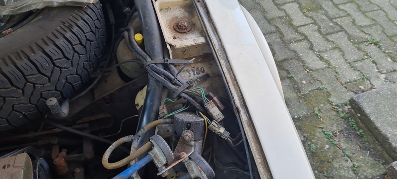

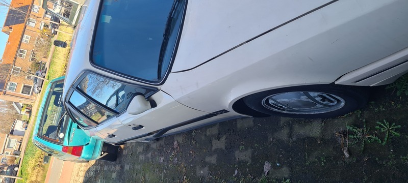

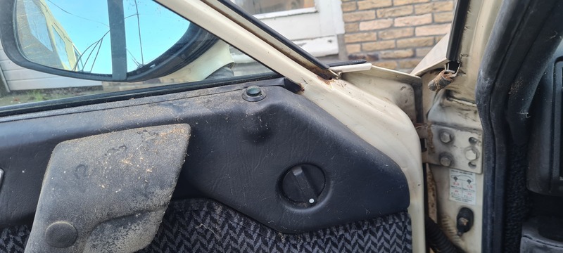

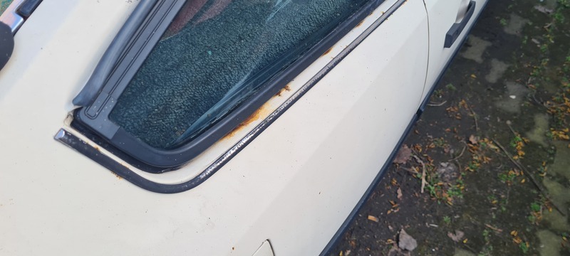

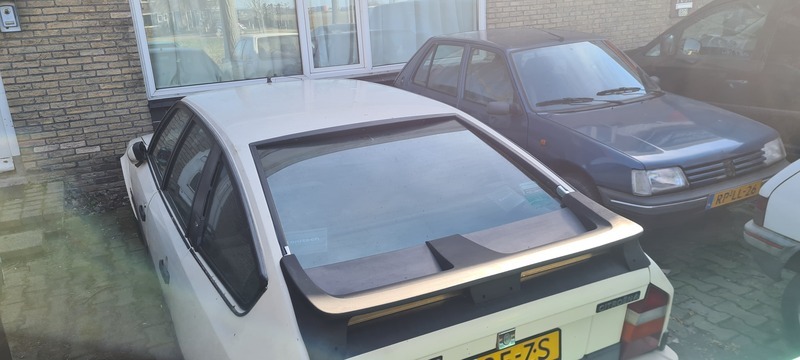

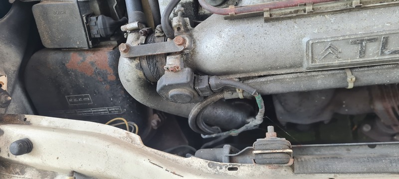

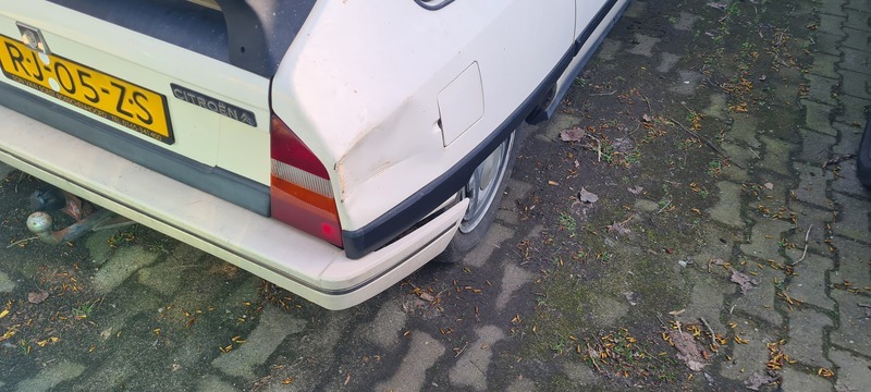

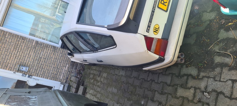

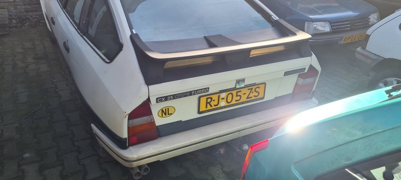

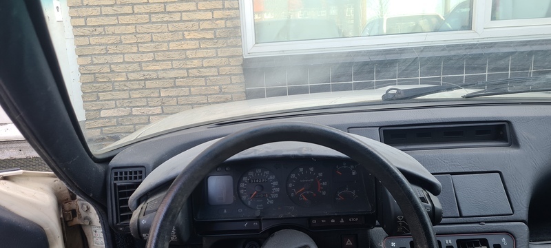

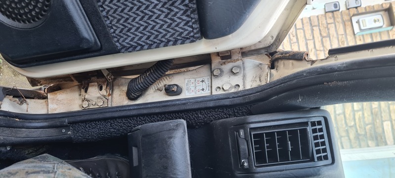

Gebouwd Juli ‘85 een van de eerste s2’s. Op kenteken 31-12-1987. Rara war was daar aan de hand?
Accubak ooit nogal grondig getectyleerd. Altijd fijn.
LMM wellicht valt daar binnenkort iemand blij mee te maken
Kijk geen zijpaneelknipperlicht. Superfijn. Ik denk wel dat ik een zijknipperlicht maak in de spiegel oid,
Nare deuk die ergens in de 30 jaar opslag ontstaan is
Enige punt waar de roest waarschijnlijk een substantieel probleem is.
Omdat dit beide in hetzelfde paneel zit ga ik denk ik op zoek naar een NOS RA scherm.
Slechts 814k op de teller. Niet dus. Moet een 2 zijn. Geschiedenis vanaf nieuw is bekend.
