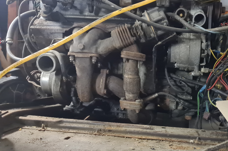

Ik ben vandaag maar even wat dingen bij elkaar gaan zoeken van de SV die bij het motorblok opgeslagen zijn. Ik wil na 29 jaar stilstand toch een nieuwe radiateur plaatsen en dat doe ik dan zoals het in de SV zat. Daar heb ik de verloop stukjes en de voorgeboorde onderplaat van het het radiateur kanaal van de SV voor nodig (de onderplaat van de RJ is een van die dingen waar een roestgat inzit ook). Dat kon ik allemaal vinden. Ik moet nog even terug om de rest van het inlaatraject er af te schroeven en de plaat los te krijgen van het SV subframe. Zo te zien gaat dat wel wat kruipolie vereisen.
Ik wilde ook de downpipe er vanaf halen maar hier kwam ik een probleem tegen, een aanpassing die ik vergeten was:
We hebben toen bij de downpipe de flens er af gehaald en de pijp wat ingekort omdat de GT30RS turbo breder is dan de originele. Daarmee valt de 2.5 inch EPS uitlaat niet zomaar op de RJ motor te schroeven. Gelukkig nog wel ergens een demontage gtit uitlaat ontdenkt die wel dicht te bakken is. Dat wordt dan maar even de APK uitlaat.
Hier is ook nog een prachtig flexibel pijpje te zien gefabriceerd door forummer trxke.

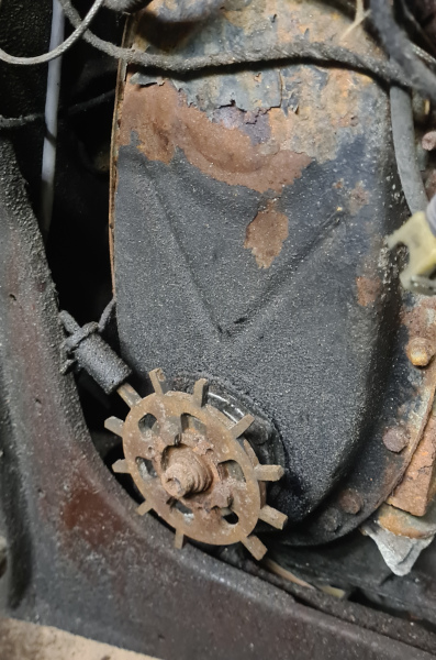

Verder voor wie geintereseerd is, de primary trigger vanaf de krukas aan de distributiekant. Ik ben met deze killer opstelling in de wielkast nooit echt blij geweest. Het was oorspronkelijk het plan om een electro-optische trigger te gebruiken, maar na dat de eerste a 300,- euro in een seconde of twee werd vernietigd bij het starten ben ik daar niet meer verder mee gegaan. Was wel 2 seconden lang een prachtig trigger signaal.
Ik wil nu de firmware van de uaefi aanpassen om gewoon met de bekende Ford VR sensor vanaf de starterkrans te triggeren zoals dat OEM met de Thomson AEI ook werd gedaan.
