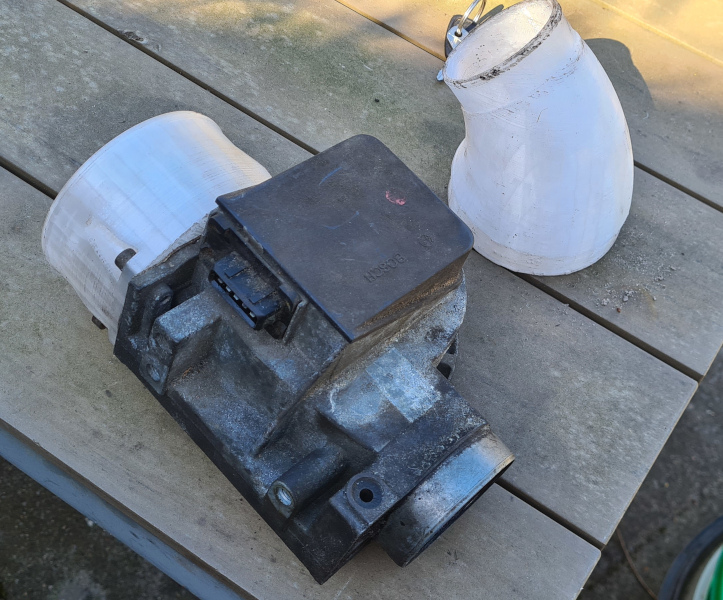

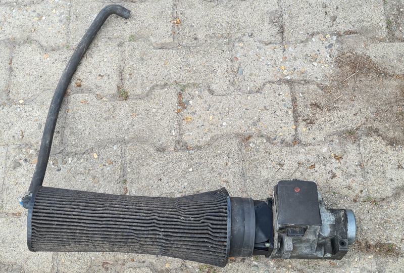

Ik ben vanavond maar even wat gaan OpenSCAD’en voor de 3D printer. Voor de tijdelijke LMM opstelling heb ik wat verloopjes nodig van en naar de LMM.
Het is wel een verademing, het zo doen. Als ik nadenk hoe lang ik bezig was om verloopdelen te vinden en de juiste bochten en maten voor buizen. Dan waren er weer dingen niet meer leverbaar en noem maar op. Nu heb je alleen maar kleine stukjes rechte flexibele buis nodig. Mooie tijden.
Zo is het tekenen, printen, misschien nog ergens een keer laten printen in sterker materiaal, en ‘t is opgelost.
De verlopende bocht komt denk ik ook een versie van met een montagepunt voor de MAT sensor en een aftakking voor de dumpvalve die verloopt van de 82mm ETB naar de intercooler uitlaat.
Deze modellen zijn allemaal met variabelen gedefinieerd, dus andere doorsnedes, radiussen, lengtes e.d. zijn makkelijk aan te passen. Als iemand de .scad files wil om iets te printen moeten ze maar een gil geven. Ik heb hier nog niks gedaan om iets in meerdere delen te kunnen printen maar dat kan natuurlijk ook.

Aangezien de auto zelf bij de garage staat kan ik daar dit weekend niets aan doen, dus dan komen we bij andere dingen uit. Ik ben even gaan kijken of ik met OpenSCAD een inlaat spruitstuk kon tekenen en dat gaat eigenlijk best aardig. Ik denk niet dat ik hoef uit te wijken naar OnShape (wat ik nog nooit gebruikt heb) oid.
Deze is nog niet zoals ik het wil uiteraard, was meer een quick and dirty om te kijken hoe het zou gaan. Ik ga het nog helemaal parametriseren. Met maatinstelling, spiegel aan/uit en wel of geen voorziening voor meer injectoren is het wellicht nog eens nuttig voor iemand anders die een ETB setup wil.
Aan de binnenkant zijn ook nog wat hoeken die mij wat te scherp zijn, en ik begin mij af te vragen of ik de gasklep niet beter naar de bestuurderskant kan halen, dan kan wellicht een standaard intercooler. Ik moet alleen even goed gaan kijken naar de situatie onder de bumperbalk of ik daar op een of de andere manier 76mm buizen kwijt kan zonder radiator maat aan te tasten. Er was ook ooit het idee om het ding naar achter het blok te verhuizen maar met wat ik tot nu toe heb kunnen opgraven over runner length lijkt dat niet voordelig.
We modderen langzaam verder.

Om de paasdagen toch nog nuttig te maken heb ik de 3D printer maar eens afgestoft en naar zolder versleept uit de garage. Na de gebruikelijke hoeveelheid ergenis is ie dan nu toch wat aan het printen.
Toch geloof ik dat het tijd wordt voor iets wat een aardig percentage van de benodige deeltjes gewoon direct kan printen. Er is een boel gebeurd op 3D printer gebied in de laatste 5 jaar en je hebt nu voor 1200,- een dicht ding met filament droger die gewoon ontworpen is om ASA-CF08 direct te printen. Dat is sterk genoeg voor veel toepassingen en UV bestendig. Geloof dat dat binnenkort maar moet gaan gebeuren, ik heb al een hele stapel aan dingen geidentificeerd die ik 3D wil printen. Ik kijk er naar uit dat dit drama ding de deur uit gaat.
Iig de juist maten maar eens ingevoerd voor de 2 verlopen die ik nodig heb voor de APK-ready opstelling. Die zien er dan weer net iets anders uit. Ook maar even wat koppelstukken siliconeslang besteld om het allemaal aan elkaar te hangen. Ben benieuwd of PETG sterk genoeg is voor deze tijdelijke opstelling. Op zich geen boost hier en ook geen warmte, dus je zou zeggen dat het moest gaan, maar in de praktijk vallen deze dingen vaak tegen.
