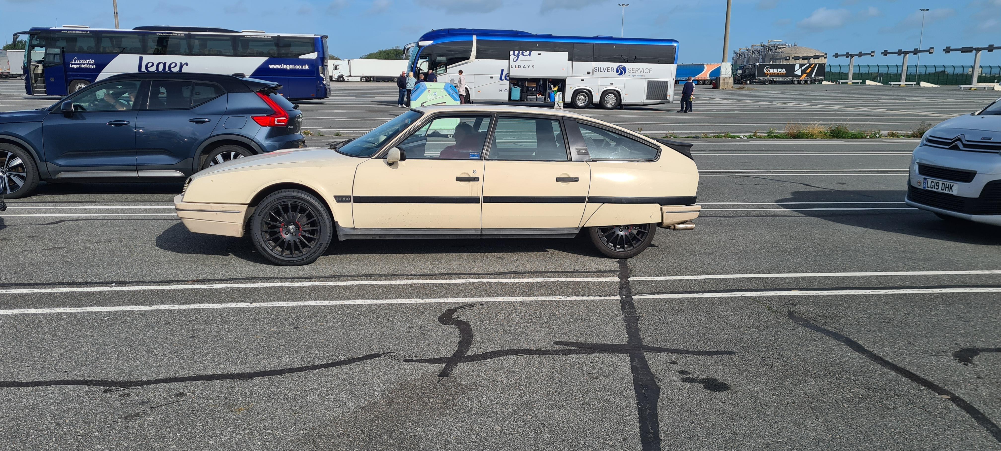

De 225/45ZR17 die daar nu zit is millimeter werk op punten waar de 245 echt wel wat verder naar buiten komt. Ik denk dat ik daar 215/50ZR17 (648mm diameter) doe. de 225/45R17 (635mm diameter) heeft mij een beetje veel verschil met 245/45R17 (653mm diameter). Iets meer wang en iets meer omtrek zijn ook gewenste effecten. Km teller is klopt nu precies met de gps.
Ook zijn die 225’s inmiddels best oud en de 245’s rijden echt merkbaar prettiger. Of dat een pilot sport 3 vs pilot sport 5 ding is of dat het rubber van de 225’s harder is geworden weet ik niet zeker. Ik heb ff snel deze vervangen omdat 2 van de 225’s leegliepen. Op zich zouden die 215’s wel aardig moeten passen achter, enige twijfelpunt is of de hogere wang meer bolling geeft. Dan moeten we nog wat wielkastrollen. Met de wielkastroller valt 245 er misschien ook wel in te krijgen, maar dan moet er denk ik wat meer uitgeduwd worden dan ik echt comfortabel mee ben.
De 245 blijft net binnen de wielkast. Met een spacer van 2-3mm zou je denk ik precies gelijk komen met de buitenkant van de wielkast.
Ziet er weer mooi uit met deze wielen. Mooi opgevuld, mooi contrast met de witte lak.
