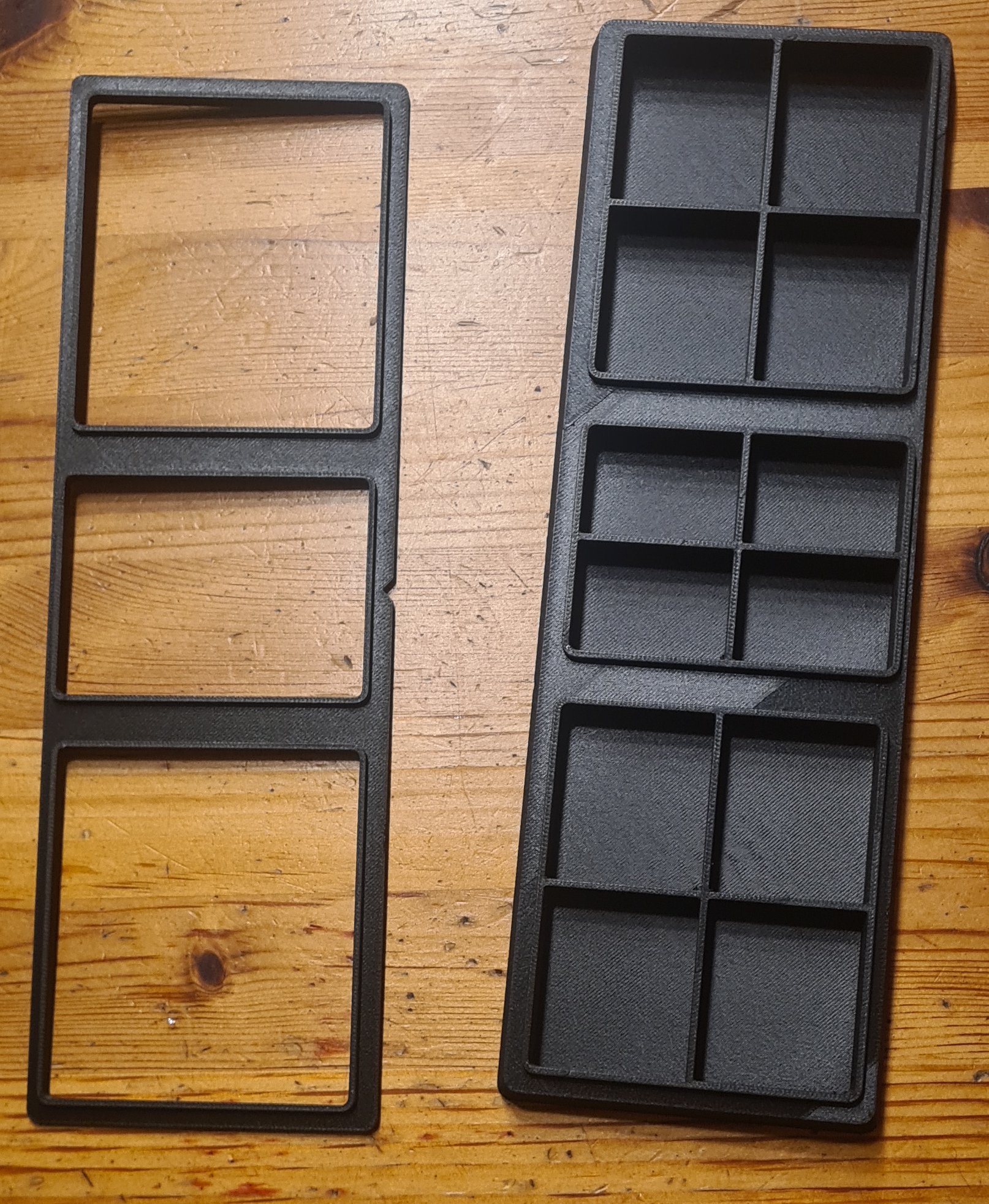

Als onderdeel van ‘3-klepjes’ sidequest heb ik een los dashboard ge-photogrammetry’d. De nieuwe 3D printer is er dus ik hoop dat ‘t lukt om dit weekend de pasmal te printen.
Een beeld van de photogrammetry. Dit is een klein stukje maar ik heb 519 foto’s van het hele dashboard gemaakt. Altijd handig voor toekomstige passingen.
De pasmal om maatvoering te checken.
Ongeveer wat ik in eerste instantie in de RJ ga gebruiken. Hier past dan een Wegman draadloze 15W lader op. Hierna ga ik denk ik v1 van de auto PC doen, maar die valt dan beide in the 3-vakjes en de uitsparing waar de digital displays zitten.
Eerste aanzet voor een vervanger die simpelweg de 3 vakjes netjes afsluit voor mensen die de opbergvakjes toch niet gebruiken en niet tegen gebroken klepjes aan willen kijken.
Hoe het er dan ongeveer van achter uitziet.

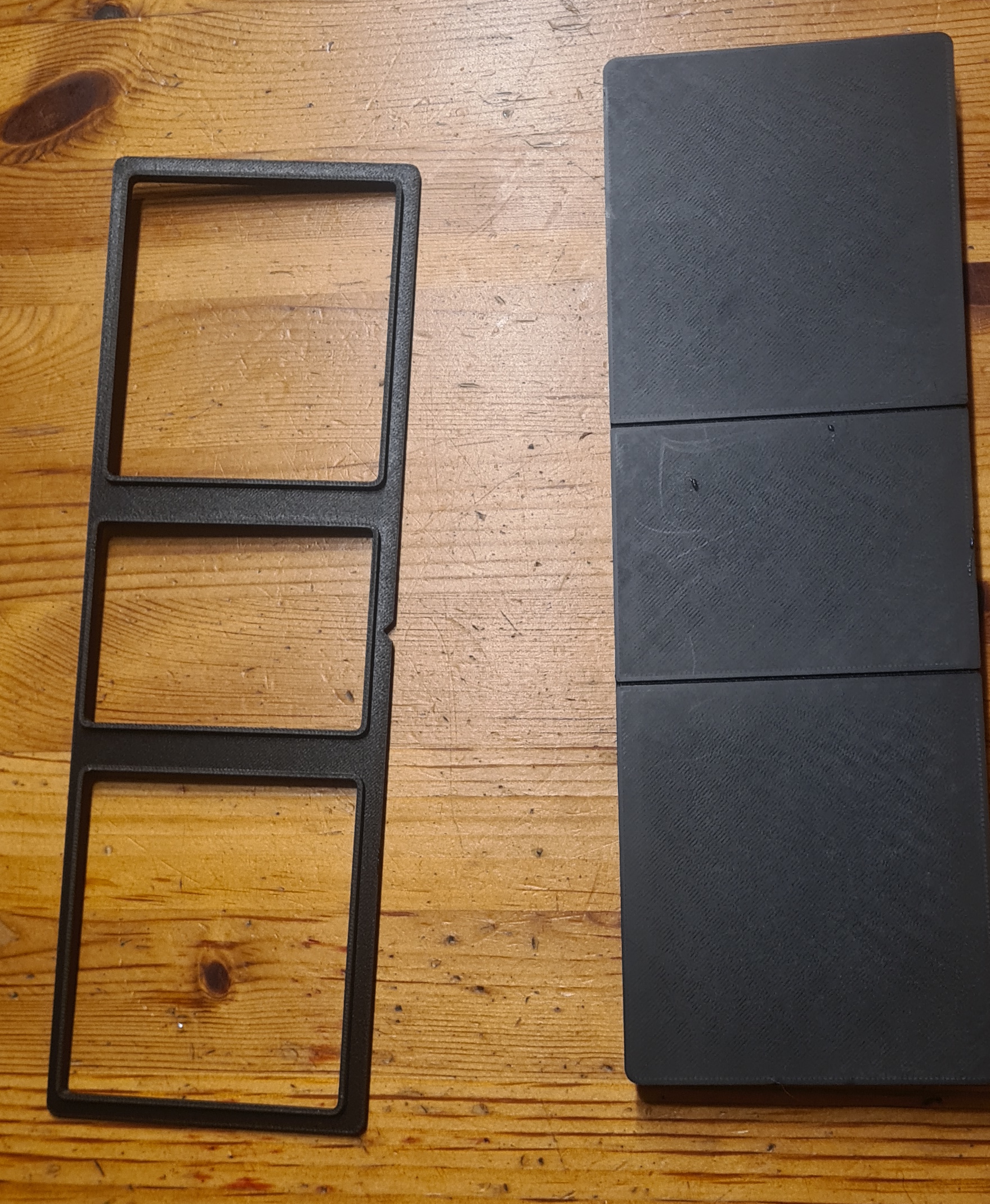

  [ # 3478 ]
Pasmalletje en een eerste print. Ik heb twee onderplaten, en ik heb voor de eerste 3-klep lookalike de vlakke PEI gepakt, die ander heeft meer structuur. idealiter zou je een onderplaat willen met dezelfde structuur als het originele dashboard, maar dat is denk ik wat lastig aan te komen tenzij je het voor een aanzienlijk bedrag laat CNC’en.
In ieder geval doet de printer het naar wens. Ik heb inmiddels bedacht dat ik de asbakhouder plaat ook ga vervangen zodat ik daar behalve de hoogteregeling ook verzonken stroomaansluitingen heb USB-A en USB-C, diep genoeg dat die stomme stekkers niet uitsteken.
