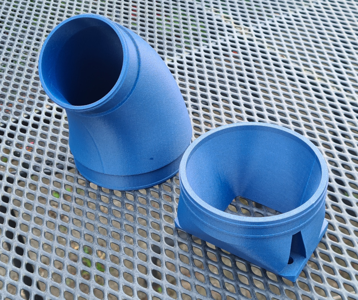

De eerste 3D geprinte delen van ASA-CF08 zijn er, dat ziet er wel goed uit. Ik moet het nog even insmeren met epoxy om het te sealen (ASA is enigszins hydrofiel), maar dan kunnen die delen er ook in.

ASA-CF08 verlopen (in Litouwen geprint) moeten nog even met een of twee laagjes laag viscositeit gesealed worden want ASA is licht hydrofiel. Misschien ook wat gladder schuren nog al is het voor deze tijdelijke opstelling niet zo boeiend. Was 52,- ex inc 18 euro verzending voor deze twee dingen. Moest alleen wel eerst zelf wat proefprints doen om de maatvoering in te regelen.

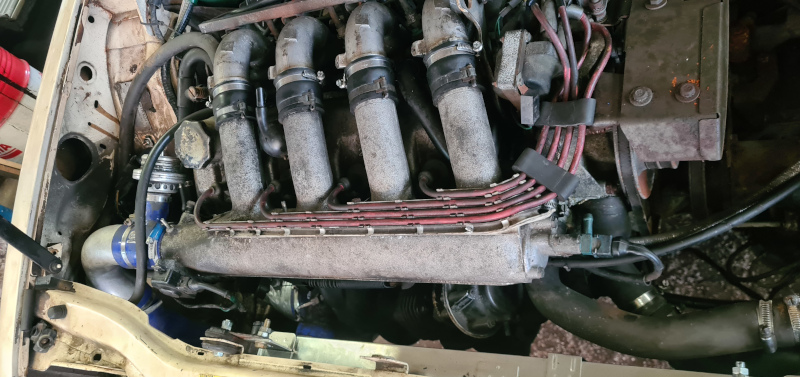

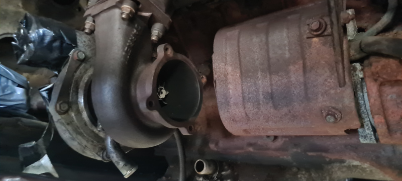

GT30R Turbo en SV spruitstuk geplaatst.
Weer grotendeels in elkaar. Brandstof leidingen moeten nog verniewud, alle vloeistoffen en filters, accu, laatste bestelde slangkoppellingen en korter luchtfiler er op dan is motorruim voor nu even klaar denk ik. Inlaatspruitstuk is niet die die op de SV zat, ik had er nog in met een gaskleppostie schakelaar en een koude start injector. Was eenvoudiger om die er even op te zetten.

- 2400ie inlaatspruitstuk (maatvoering maakt SV tubo->intercooler->spruitstuk buizenwerk plaatsen eenvoudig)
- verloopjes (ASA-CF08 3d prints om de turbo op de LMM te krijgen)

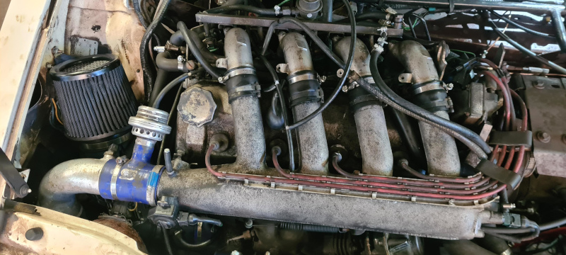

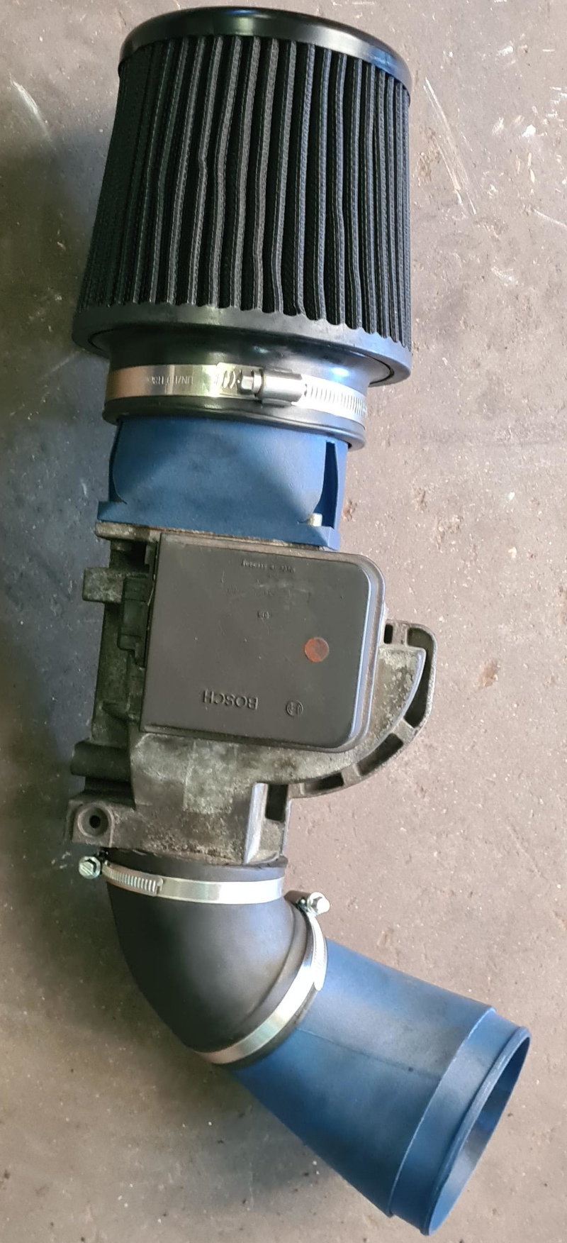

Hier nog 2 shots van de luchtfilter opstelling zoals hij her nu (in de tijdelijke incarnatie) in zit.

Uiteindelijk ga je toch ook afscheid nemen van die luchtweger?

Ja, dit is de ff-apk-klaar opstelling. De lmm verdwijnt met de uaefi en wordt vervangen door tps, map en mat sensoren. En natuurlijk een etb als het 3dprint/cf wrapped inlaatspruitstuk in bedrijf is.
