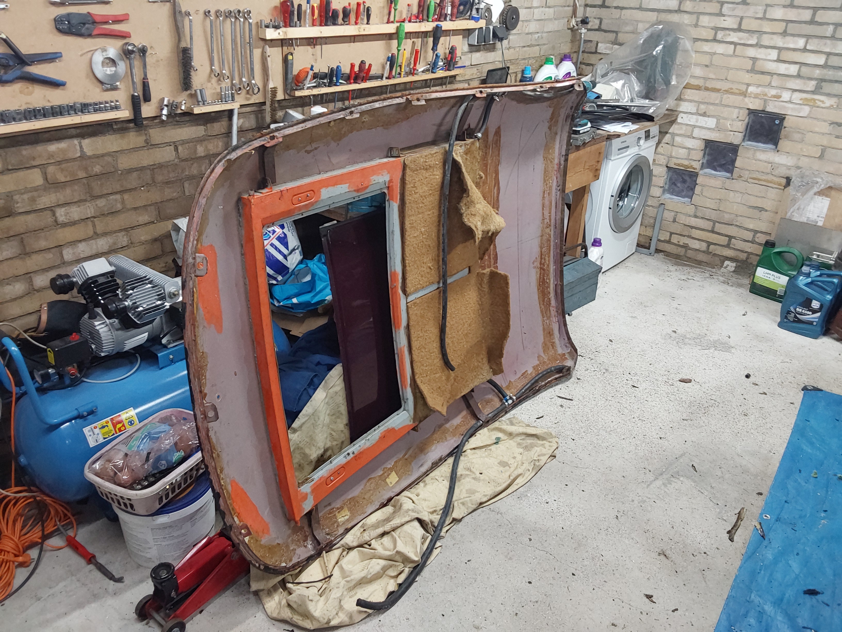

Het kan ook nog zijn dat de slangen van de voorzijde van de schuifdakbak en die van de achterzijde beiden langs achter lopen. Zo zat het ook op mijn ds.
in dit topic zie je daar een foto van
https://www.citroen-forum.nl/forums/viewthread/214132

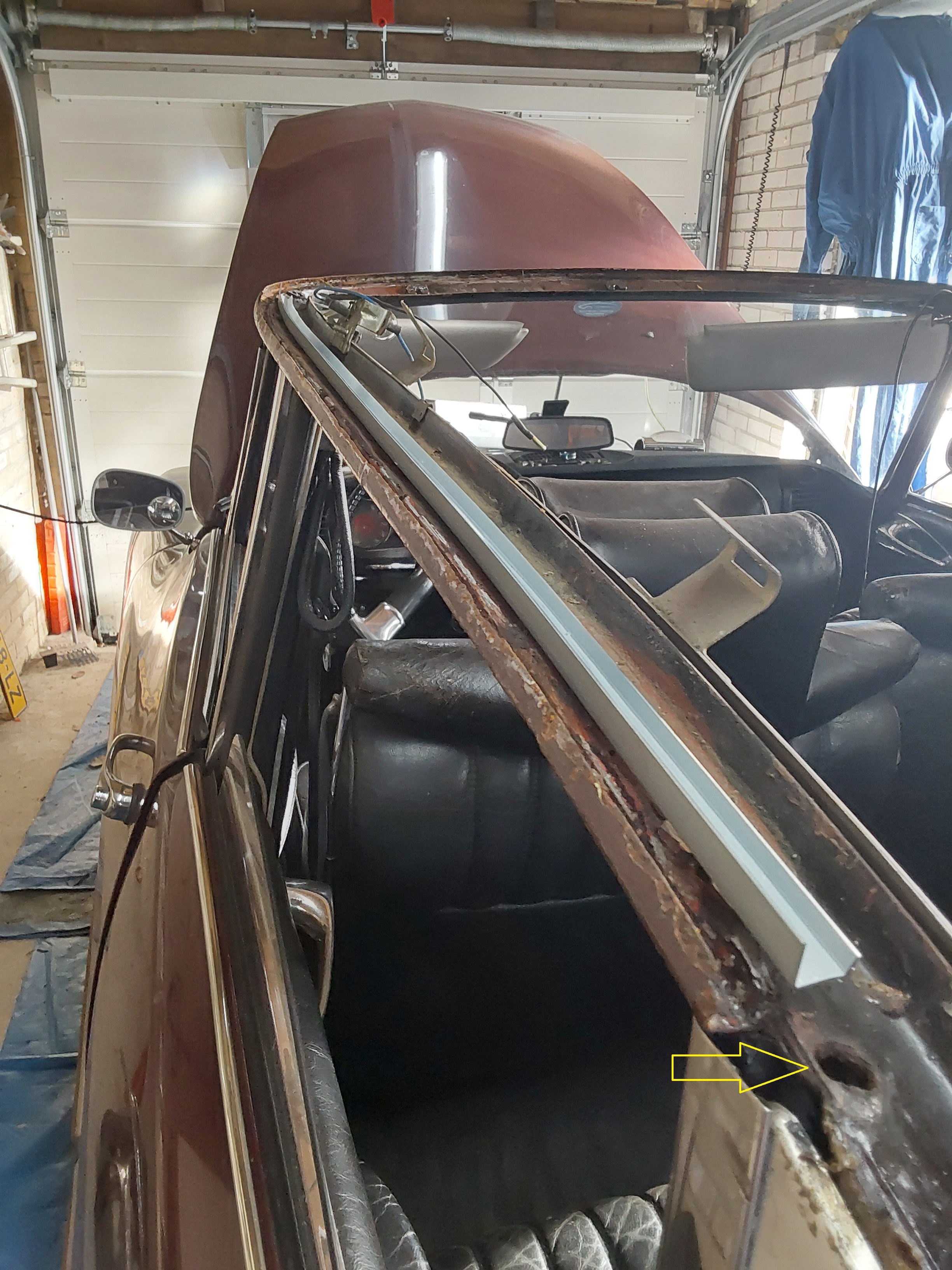

Zoals de fotos eerder aangaven zitten ze niet in de wielkast geboord. Ze komen uit achter de sierlijst op de C stijl.
Het water drupt hier dan uit via het afwateringskanaal van de kofferbak.
Ik kan de slang inderdaad zien zitten maar krijg er geen beweging in. Mijn idee was om hem terug erdoor te trekken, iets te verlengen en weg te werken zodat ik in de toekomst en gewoon iets in kon steken van onderen af.
Helaas… Ben bang als ik te hard trekt dat hij zal scheuren, dus zal vanaf de bovenkant iets moeten klooien.

Dat klopt. Als het dak helemaal open is kan ik de afvoeren niet zien. Ik moet de slang dan lamsg de rails frotten wat al met moeite gaat ivm ruimtegebrek en daarna ook nog proberen hem goed te positioneren naar iets wat ik niet kan zien.
Een nylon veer is vrij smal. Met wat ‘rommelen’ kwam er wel wat los. Maar een gerichte actie is het bepaald niet. Die is waarschijnlijk niet de slang in geweest. Of wel, heb geen idee.
Zal morgen bij daglicht eens een foto maken. De bak ligt tussen het dak en het houten plafond. De afvoerslangen zitten vij ver achteraan. Net voor de C stijlen. Mijn ingangspunt voor de veer is bij de B stijl. Dat is bijna een volledige deurlengte aan iets wat ik door een smal kanaal moet rommelen.
Klinkt als een eufemisme Wink
Kortom het is lastig om te voelen wat je doet. Zeker aangezien die hele dakgoot is ingesmeerd met bitumen oid voor de waterdichtheid.

Mijn dakje ivm dakrand reparatie zo’n 2 jaar geleden. koppeling voor en achter middels t-stuk en afvoer achter langs het c-stijl schildje.

Gezien ze hier wat regen opgeven het weekend de DS maar eens binnen gezet.
Vanmorgen alle lampen uitgezet en alleen met mijn werkplaatslamp zoeken in de holle ruimte achter de C stijl om iets te kunnen zien.
Jawel hoor, Buiten zag ik het niet door het licht. maar eenmaal in het donker kan ik de uiteindes zien Smile
Vanaf onderaf met de veer erin hielp al wat, daarna met een luchtpistool van een afstandje erin geblazen en hij loopt inmiddels weer volle bak Smile

Mooi dat het toch gelukt is.
De aanhouder wint Laughing
En probeer die “richels” zo goed mogelijk schoon te houden.
Naar achteren toe wellicht met een verleng-slangetje op een stofzuigerslang.
