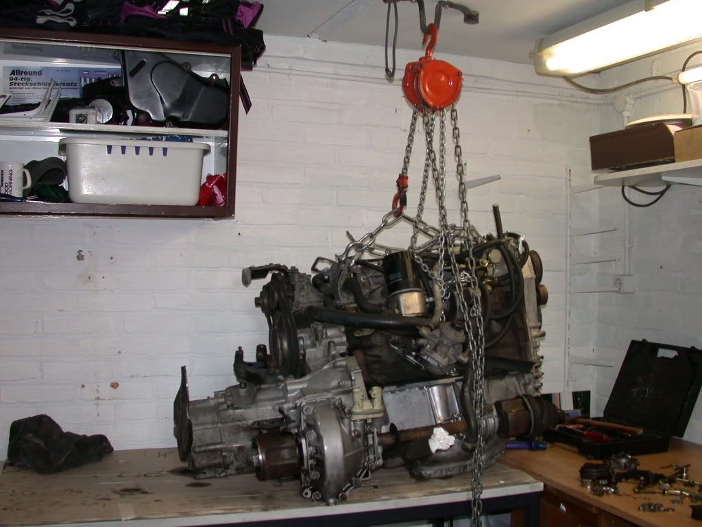

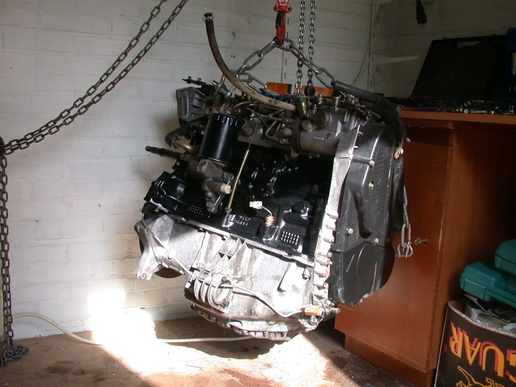

Gisteren weer wat gedaan aan de cx.
De “nieuwe motor” heb ik deels uit elkaar gehaald, zodat er een nieuwe koppeling, krukaskeering en nokkenaskeering in kunnen. De koppeling is gisteren binnen gekomen uit duitsland en ik wacht nog op de distributie set en keerringen.
Gisteren dus even het motorblokje schoongemaakt en alvast één kant geschildert. Is best netjes geworden. Nu het blok aan de uitlaatkant nog schoonmaken en schilderen. Dan kunnen de keerringen erin en het vielwiel en koppeling. Dan de bak monteren en distributie, enz.
Morgen ga ik wat kleine onderdeeltjes spuiten die nog roestig en lelijk zijn. :photo volgen
Dit is het oude blok, Die heb ik eerst gedaan om te testen of schilderen goed zou gaan
