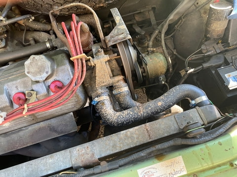

Inmiddels weer terug van een fijne maar o zo warme trip naar Zuid-Frankrijk. Veel glas, geen airco en synthetische bekledingsstoffen, een gouden combinatie bij temperaturen van rond de 35 graden… Ter hoogte van Venlo voor de tweede keer het klokje rond zien gaan.

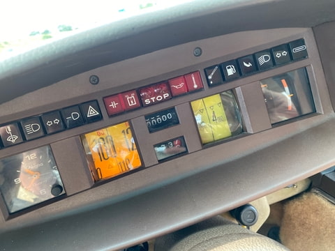

Geen problemen, tot op de dag van verplaatsing van onderkomen 1 naar onderkomen 2 plotseling de STOP-lamp zijn meerwaarde bewees, in combinatie met het lampje voor de motortemperatuur. De meeste koelvloeistof bleek niet langer in, maar op de motor te zitten. Buiten een wat losse slangklem kon ik niets ontdekken (en sowieso zat alles onder de troep) dus na die te hebben aangedraaid en een goeie twee liter koelvloeistof te hebben bijgevuld, besloot ik dat de laatste 40 km wel haalbaar was. Nog een geluk dat op de ochtend dat we met CX de Mont Ventoux over gingen luchtkoeling voldoende was.
Bij aankomst de boel goed schoongemaakt, zodat ik in ieder geval wat meer kans had om de oorzaak te ontdekken, als het toch niet opgelost zou zijn. En voor de zekerheid nog maar wat koelvloeistof ingeslagen. Niet overbodig, want in de loop van de vakantie (in totaal 3500 km) kon er nog eens 2 liter bij. Verder dan ‘het komt ergens uit de buurt van de waterpomp’ ben ik in het stof van de camping niet meer gekomen. Bij elke rit vervolgens het niveau in de gaten gehouden, af en toe een lapje door de motorruimte om de sporen te beperken en uiteindelijk kwamen we zonder al teveel zorgen waar we wilden zijn. Thuisgekomen bleek een lekkende waterpomp de oorzaak, dus daar komt deze week een ander voor in de plaats.

Die troep boven op de motor/ Het ziet er uit alsof je leidingwater in het koelsysteem hebt!
Zeker niet. Maar het viel mij ook op.

Volgens mij is dat echt niet te voorkomen, overkokende koelvloeistof levert vieze sporen op.

Blinkend nieuwe waterpomp, nieuwe slang en een poetsdoek doen wonderen…
