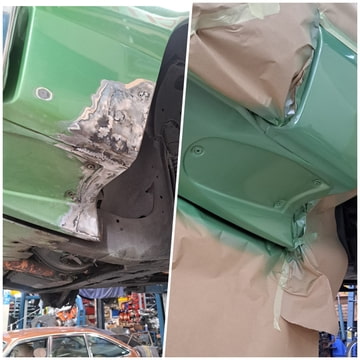

Zo, even het stof eraf blazen. Inmiddels is die 1991-er al anderhalf jaar in Zweedse handen en ligt de focus volledig op de Pallas. En een DS3, maar dat is een ander verhaal. De topictitel is nog altijd uitstekend van toepassing, want buiten het traditionele roestherstel valt er bijzonder weinig te melden. Behalve dat we deze week voor de tweede keer de 00000 gaan zien. En er wat bescheiden roestherstel heeft plaatsgevonden:
En dat laatste aan beide zijden. Op tijd ingegrepen, voordat het hele scherm gespoten moest worden. Het kleurverschil komt trouwens enkel door de foto. Wink Verder enkel wat preventief onderhoud met het oog op de komende vakantieweken. Alles werkt, en dat is fijn.

Dat ziet er weer netjes uit!!!
Waar heb je dat laten doen.

Très Beau. Daar werkt tegenwoordig blijkbaar iemand die spuiter is geweest.
