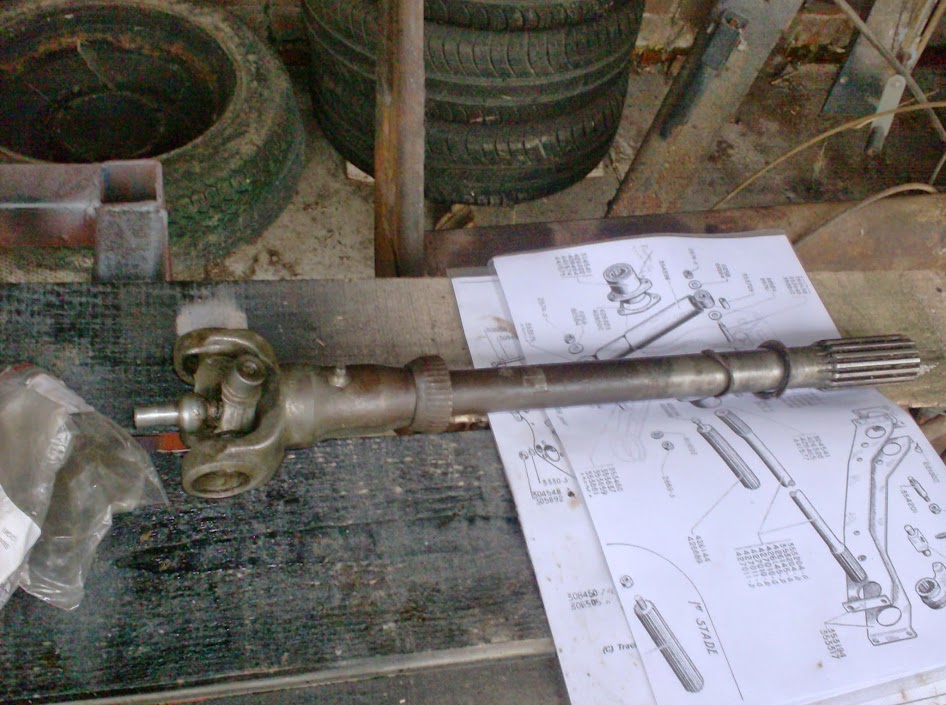

Even voor de tractionisten, ik heb twee nieuwe binnenste kruisstukken in mijn aandrijfassen zitten, niet tegelijk gekocht, wel bij dezelfde leverancier. Bij de een zit er een smeernippel in, bij de andere niet. Ervaring met de smeernippelloze kruisjes in de auto van Ree waren niet positief. Hoe heurt het nu eigenlijk?

er zit dus ook nergens een afgedopt gaatje in waar wel een nippel ingeschroefd kan worden dus?

Er lijkt een heel klein gaatje te zitten, maar het is slecht te zien. In elk geval niet groter dan een mm of drie.

Wanneer je in de webshops van de drie ‘grote’ onderdelenleveranciers kijkt, zie je eigenlijk alleen bij Jose Franssen een smeernippel op de afbeelding… Ik weet alleen zeker dat ik er daar nooit een gekocht heb.

Je hebt het over deze smeernippel?

Nee, over een smeernippel op het kruisje van de kruiskoppeling zelf.

De kruiskoppelingen heb ik via TAN gekocht, geen smeernippel aanwezig.
