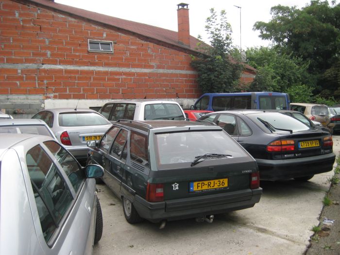

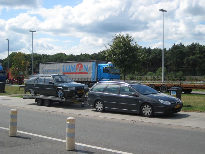

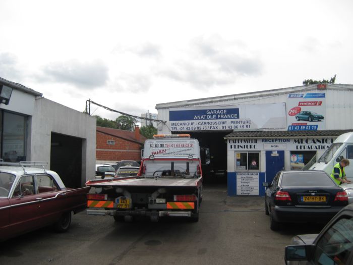

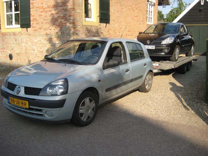

Ik heb met m’n vader de huurauto teruggebracht en m’n BX opgehaald. Alles ging voorspoedig al zat ik na de tocht er aardig doorheen. Beste nasleep van de vakantie zo zonder slaap Smile. De plek waar de BX stond leek erg veel op de shop van Bernie & Leepuu, erg grappig. Teveel troep en auto’s op te weinig plek, verder wel erg behulpzaam en zo is alles toch verrassend soepel verlopen. Voor iemand die nog geen lid is van de ANWB (zeker onder de 25), zéker doen.
Hier wat foto’s. De Renault is de huurauto die we op weg naar Parijs op de aanhanger gezet hebben.
