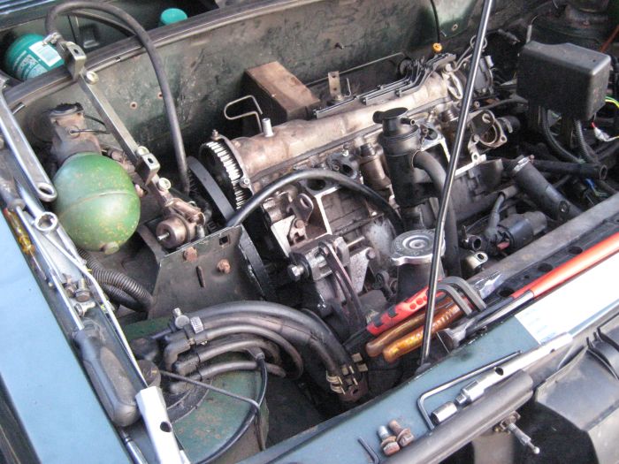

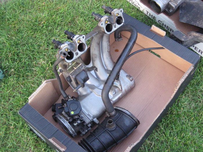

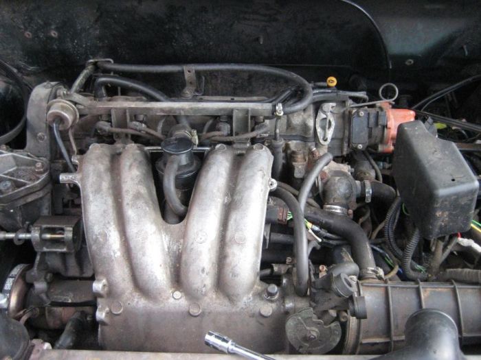

Ik heb vandaag een beginnetje gemaakt met het demonteren van de kop. Nouja, de omliggende leidingen/steunen/inlaatspruitstuk zijn weggehaald. Nu moet ik nog even een grote torx vinden voor de bouten, waarschijnlijk kan ik die maandag wel even lenen bij de garage.
Nog even wat foto’s ter illustratie:
De motor:

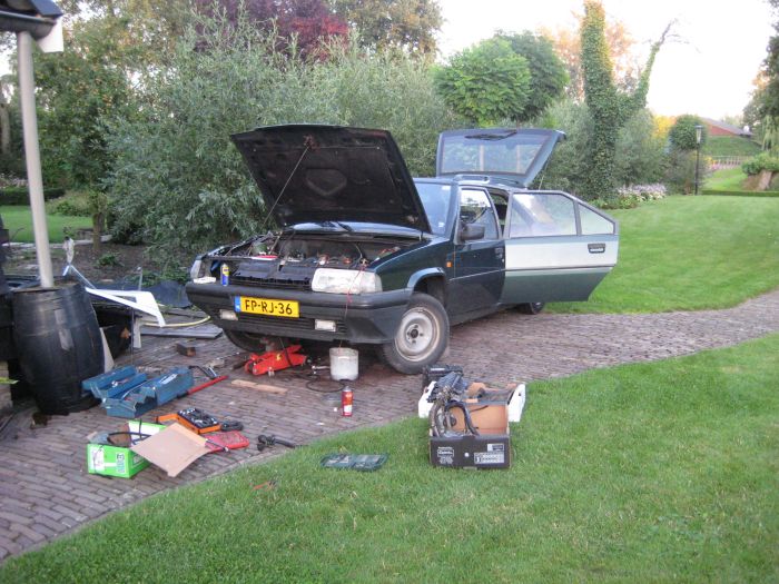

Lekker beetje aankloten op straat Smile:

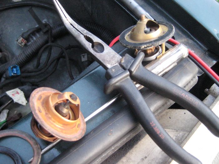

Links thermostaat van de gti, rechts die van een 1.6 tgi:

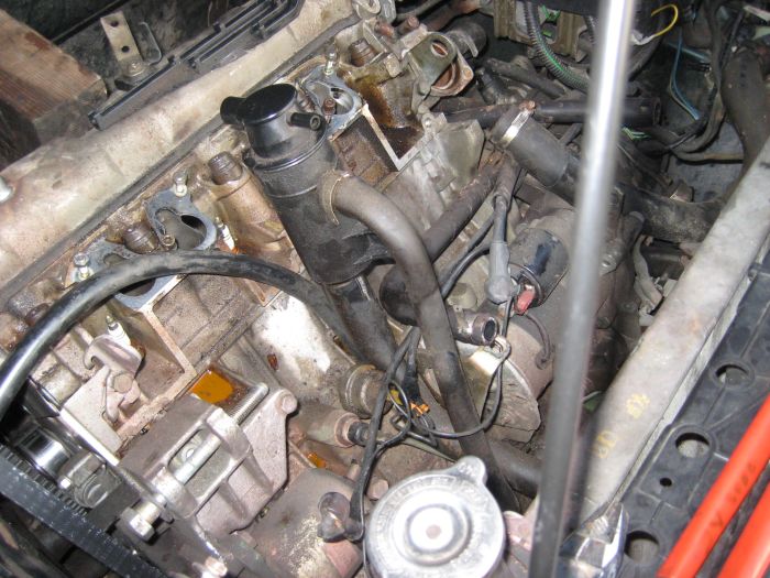

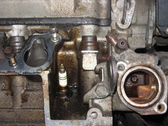

Dit baart me een beetje zorgen, wat olie bij de 4e bougie. Toen het spruitstuk er nog op zat leek het zo te zijn dat de olie wel uit dat bougiegat gekomen moet zijn. Boven op die rand van het kleppendeksel is het nog school, en zo ook bij het spruitstuk:

Hoopt de olie zich daar niet gewoon op dat via het kleppendeksel lekt?
De kopbouten niet hergebruiken, heb al meegemaakt dat ze braken!
Boutgaten goed schoonmaken.
Succes verder, je bent al een eind opweg

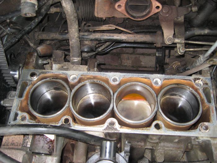

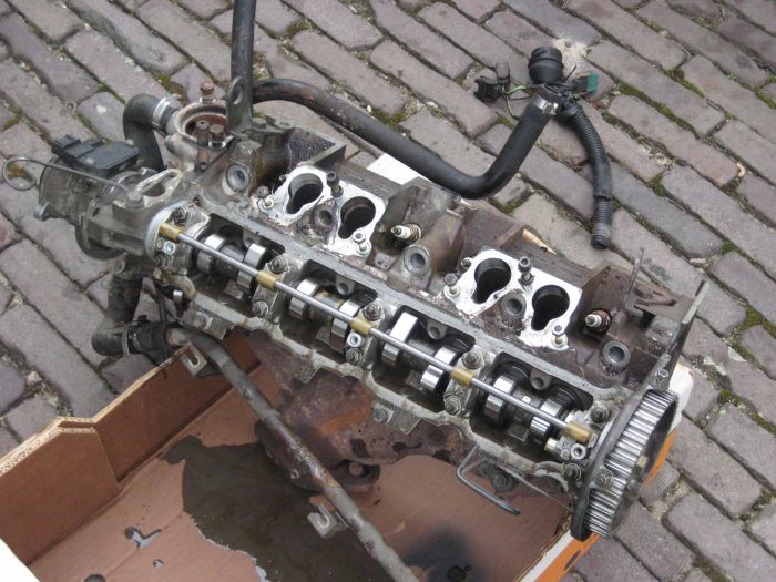

Ik heb zojuist de kop gedemonteerd. De bouten gingen allemaal vrij goed los. Daarna was het probleem vrij snel te zien:
Koelvloeistof in de 3e cilinder.

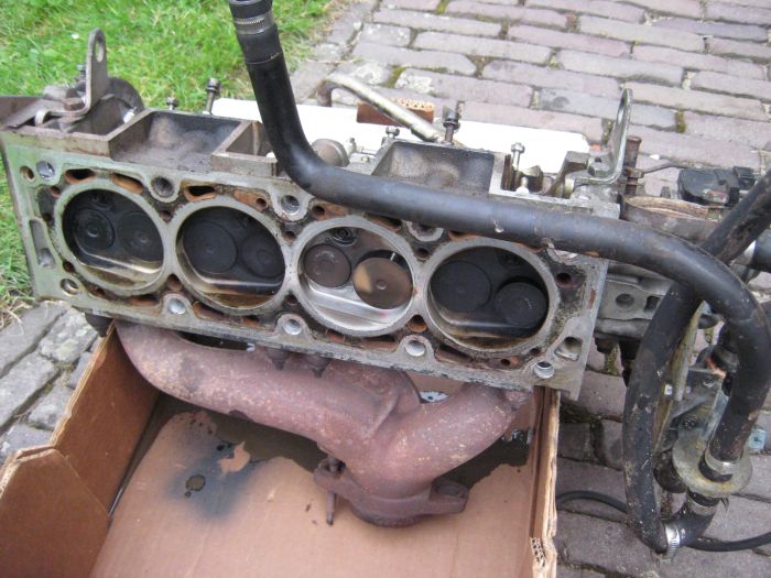

De kop:

Controleer ook goed de cilinderbus, medeforummer rick65bxgti heeft met een zx paar jaar terug ook problemen gehad, en bleek een scheurtje in de bus te zitten.
