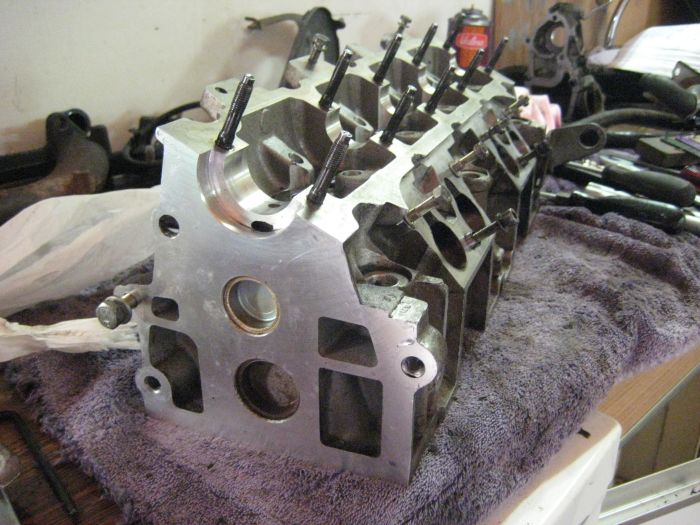

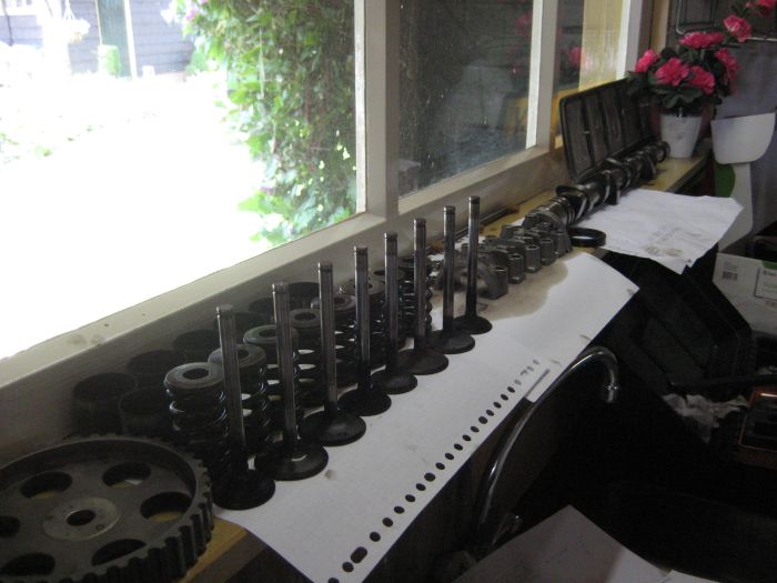

Wat foto’s voor de liefhebbers:

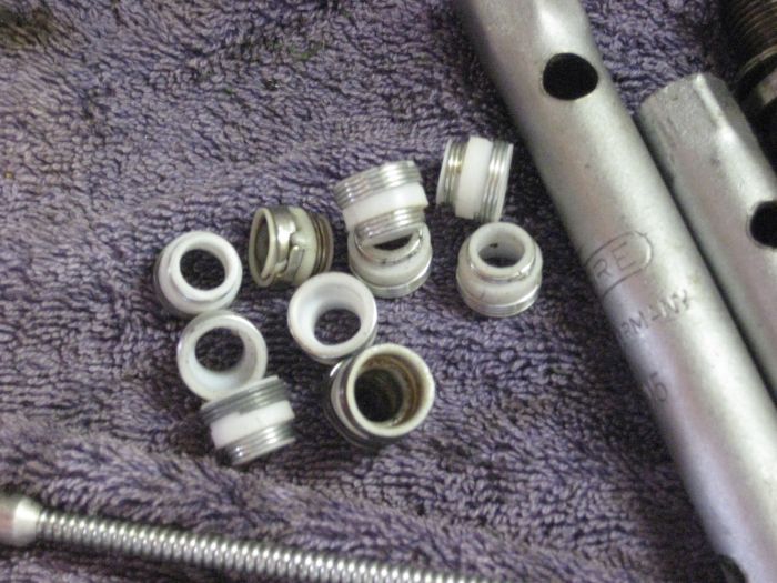

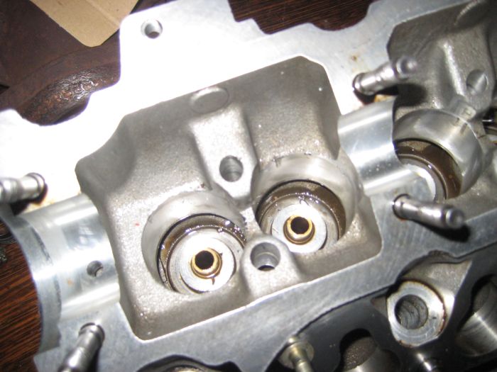

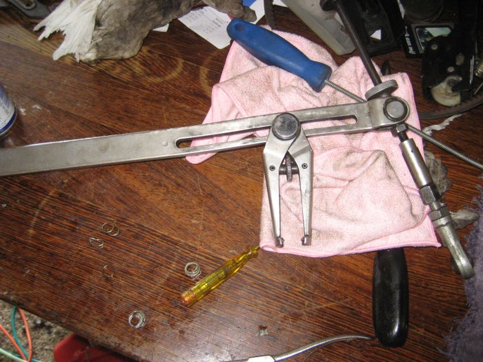

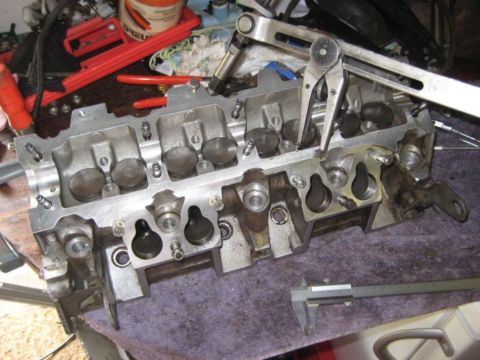

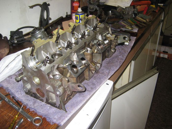

De klepseals heb ik inmiddels vervangen. Ik heb daar een speciale tool voor geleend bij de garage en zo verliep het allemaal voorspoedig. De nieuwe rubbertjes heb ik gratis gekregen van de garage dus dat was weer een meevaller Smile. Ik zal wat foto’s plaatsen.
Vermond
Gepost: 10 augustus 2009 05:02 PM
  [ # 189 ]
Handige tool:
Rubbertjes verwijderd:
Op de een of andere manier vind ik dit gewoon mooi materiaal:
Nieuwe seals:
Gemonteerd:
En met 2 nieuwe vulplaatjes zit het er weer in:

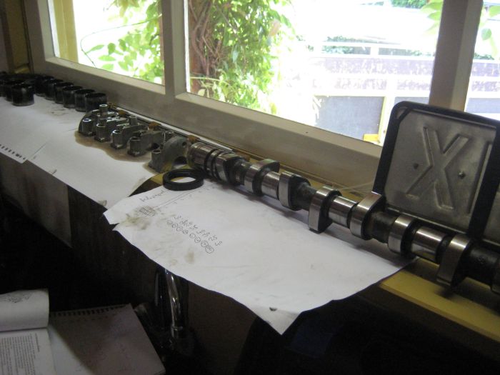

Nu moet ik alleen nog een nieuwe keerring halen voor de nokkenas. Kan ik de nokkenas trouwens al monteren en later de ring er op duwen?

Goed werk man!
Je kunt de nokkenas gewoon monteren en de keerring later plaatsen maar het is iets makkelijker om dat te doen wanneer de nokkenas los ligt… en nu hij toch al los ligt zou ik dat dus maar gewoon doen.
Maar je bent echt lekker bezig met je auto! Dat wordt weer een heel puik beestje als ie dadelijk klaar is!

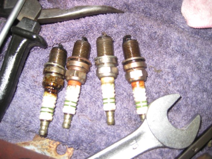

Die tri van jou klinkt alsof niet alle cilinders mee doen. Zou toch eens goed naar de ontsteking/injectie gaan kijken. Start eerst eens met de bougies om te kijken of je daar verschillen zietn.
Vermond
Gepost: 10 augustus 2009 11:55 PM
  [ # 194 ]
BX19TZI schreef:
Echt vreselijk knap man dat je dit allemaal doet. Diep respect! Ik vind die foto’s erbij ook altijd super. Erg gaaf project. Veel succes en daarna werken aan je 16v. Ik ben benieuwd hoe dat gaat worden. Very Happy
He Willem, dankje! Ik moet zeggen dat dit ook zeer leuk werkje is. Er zit hier een kleine Renault garage om de hoek en daar kan ik veel gereedschap lenen en discussiëren over hoe problemen aan te pakken, en dat maakt het allemaal wel wat makkelijker. De belemmerende factor is vrijwel altijd geld Wink.
Het werken aan de 16v zal nog wel even duren, maar een geruststellende gedachte is dat jij over een paar jaar toch alle mogelijke reserveonderdelen hebt Smile.
@Gais, er zit zeker een probleem in de ontsteking. Het is echter niet één cilinder/zuiger die roet in het eten gooit. Net op de terugweg had ik weer een dansende toerenteller, dus ik ga zowieso de verdelerkap eens opentrekken en de bobine nameten. Bougies staan ook op het lijstje.
