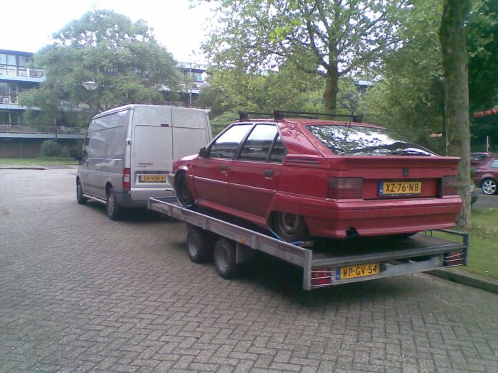

Yeau danku, ja dit is weer een van de ... projecten. Mijn kilometervreter is trouwens nu echt mijn BX 14, de uitlaat dondert er bijna onderuit (ik rijd al een maand zonder einddemper), maar hij laat me nooit in de steek. Ik ga binnenkort een ‘nieuwe’ uitlaat halen zodat die BX weer even vooruit kan. Ik heb de 16soupapes in eerste instantie aangeschaft voor onderdelen, maar ik heb ook de carte grise etc. erbij gekregen, dus na inspectie ga ik kijken of het de moeite is om in te voeren. Ik ga het rode steeds mooier vinden .

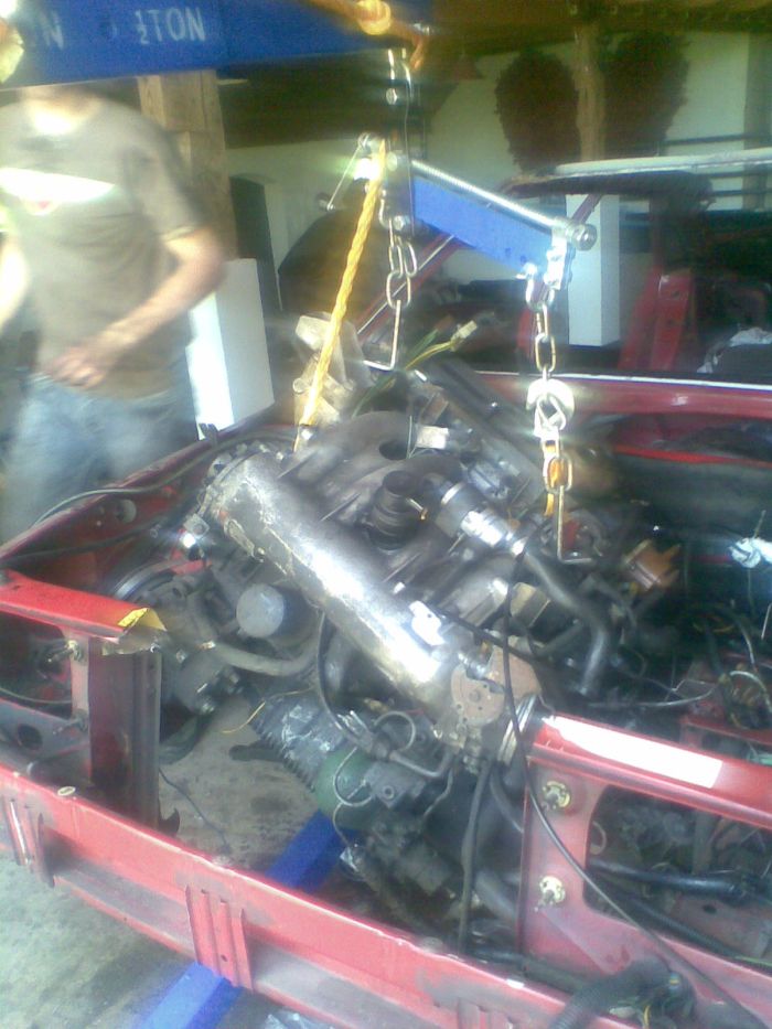

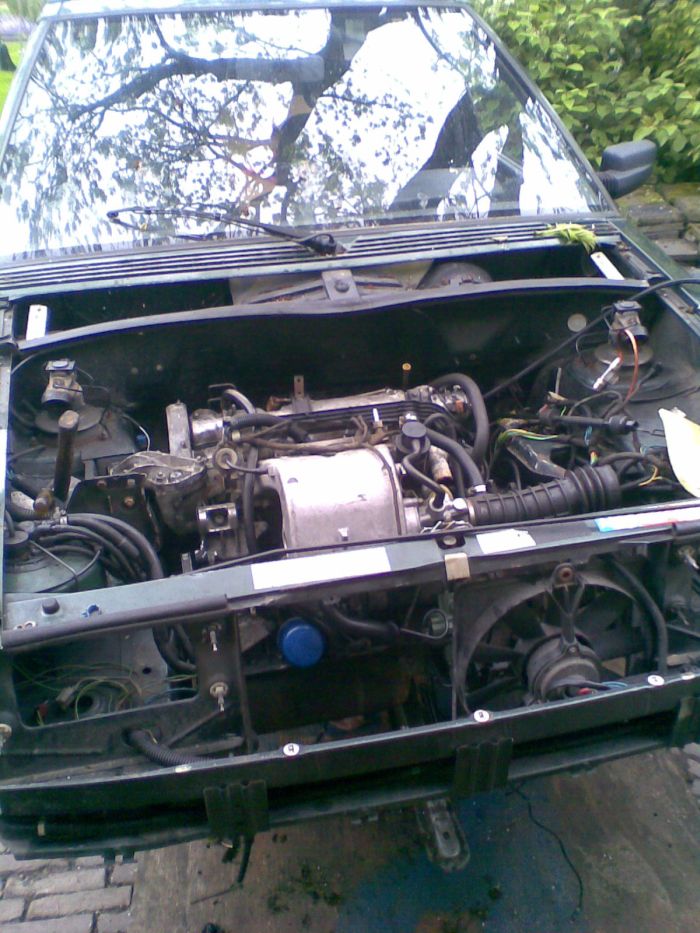

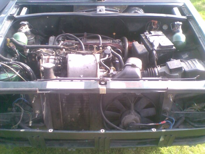

De TRi die ik in m’n break heb gelepeld doet het weer sinds vandaag! De auto kwam ook gelijk omhoog en de ingebouwde stuurbekrachtiging werkt naar behoren. Ik ben erg content. Wat foto’s:
Deze was kaduuk en heb ik vervangen:
Nu de boel afmaken en voor de APK!

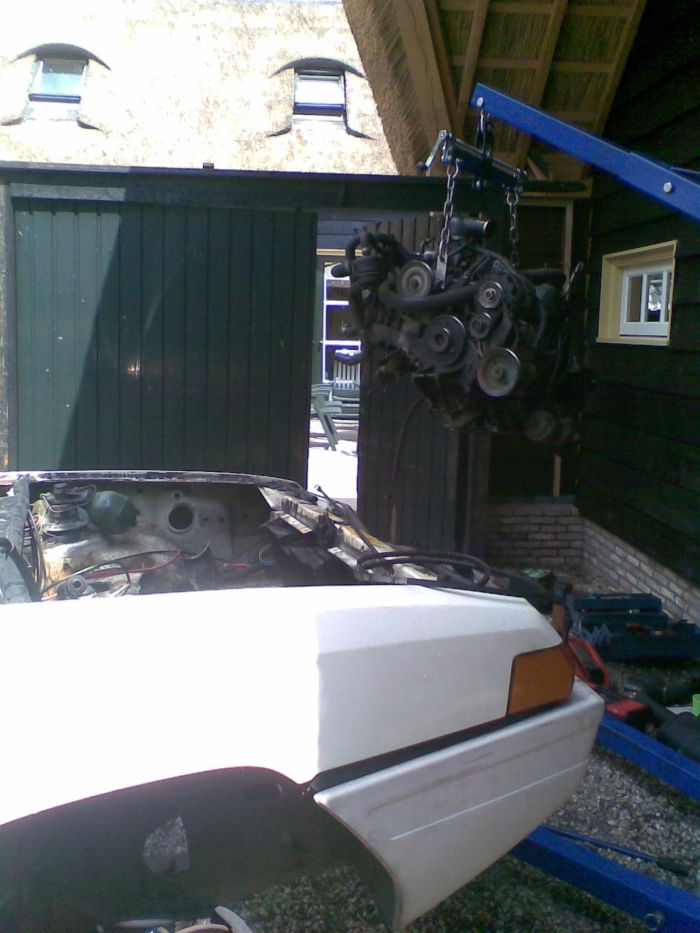

Even een update wat betreft BX’en:

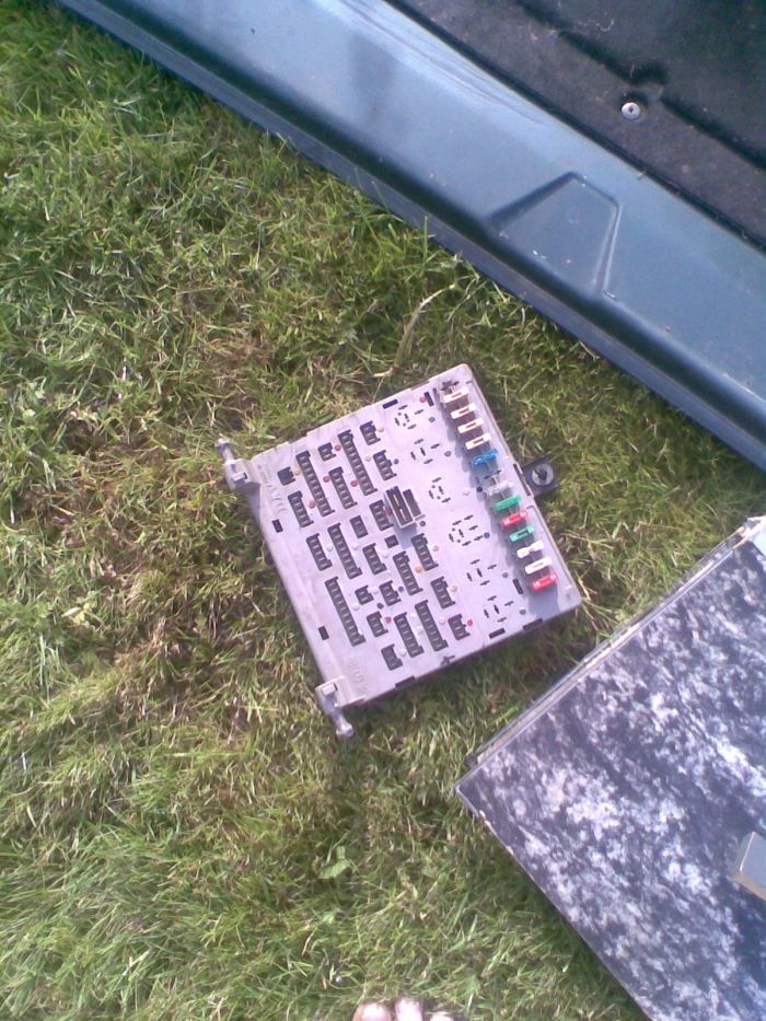

De groene BX break 1.6 Tri doet het goed en is klaar voor de keuring. Ik heb een 16v interieur ingebouwd, koelvloeistof- en olietemperatuurmeters aangesloten. Alle controlelampjes gechecked. Er zitten nu 16v mk2 velgen onder wat goed staat, alleen de banden zijn niet APK waardig, dus dat zal ik om moeten wisselen.

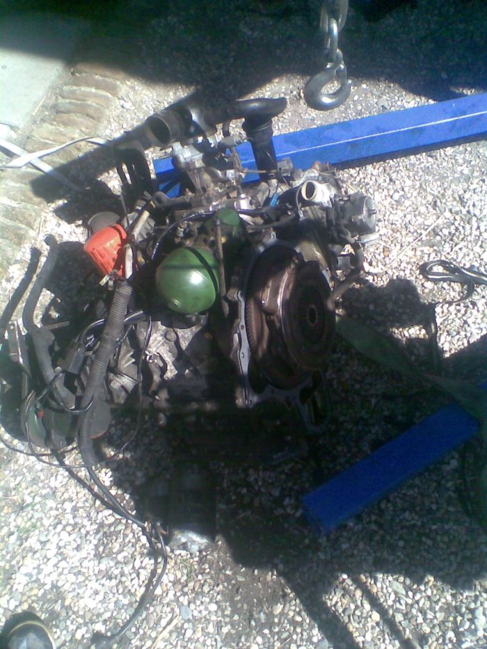

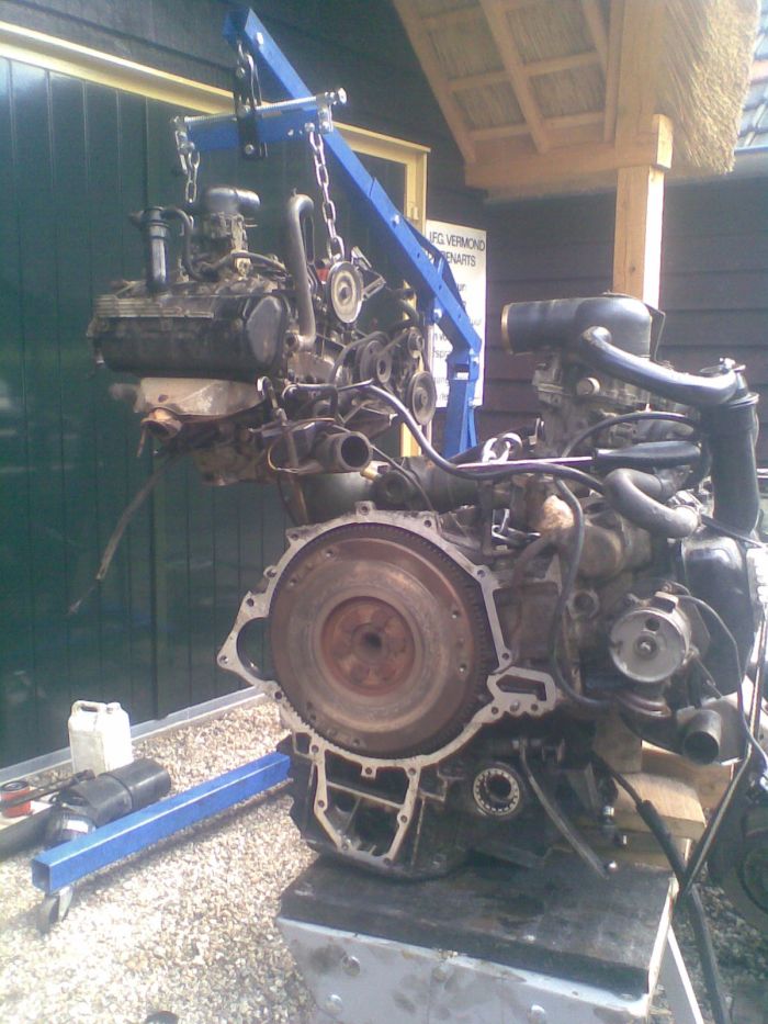

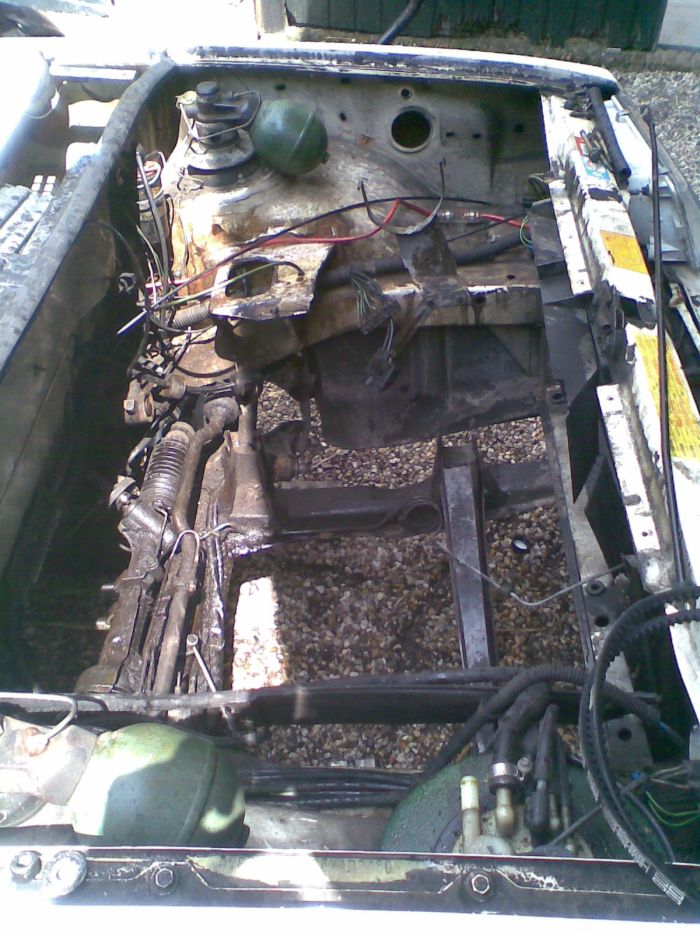

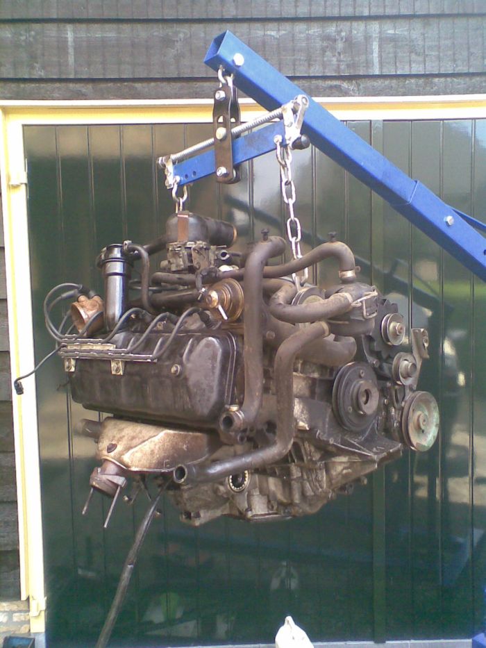

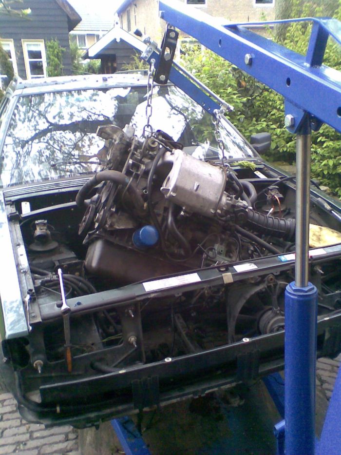

Afgelopen week had ik echter een tegenslag, mijn BX14 begon rare geluiden te maken en slechter te starten. Hier een filmpje met het mooie geluid van waarschijnlijk een versleten lager: http://www.youtube.com/watch?v=75_FQp_lhq8 Ik zat nog te overwegen om motorsteunen in te gaan lassen, maar daar heb ik vanaf gezien. Zaterdag heb ik de motor omgewisseld met de 150A motor die ik nog had liggen uit de Belgische sloper. De motor loopt aardig alleen is de ontsteking van cilinders 1 en 2 nog niet daverend. Na het omwisselen van de ontsteking en opschuren van de verdelerkap lijkt het beter te zijn. Ik ga van de week een nieuwe verdelerkap en rotor halen, en kijk of het dan beter wordt. Verder klinkt de motor uitstekend.

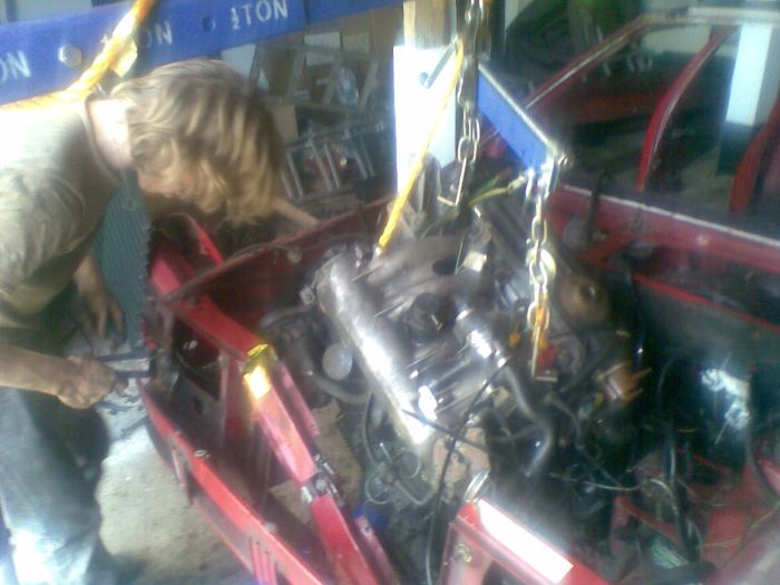

Versleten motor eruit:
Koppeling weer inbouwen in de motor waar hij uit kwam Goed dat ik van alle pakkingen gelijk twee heb gekocht BasisBX!
Aan het eind van de dag kwam hij weer van z’n plek:

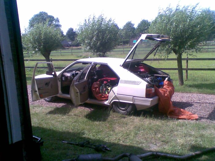

Oja, én ik heb natuurlijk samen met McDean nog een mk2 gesloopt waar we samen de onderdelen verdeeld hebben. Wat actiefoto’s:
En maar volladen maar! Mijn BX14 met extra 16v motor op de achteras:

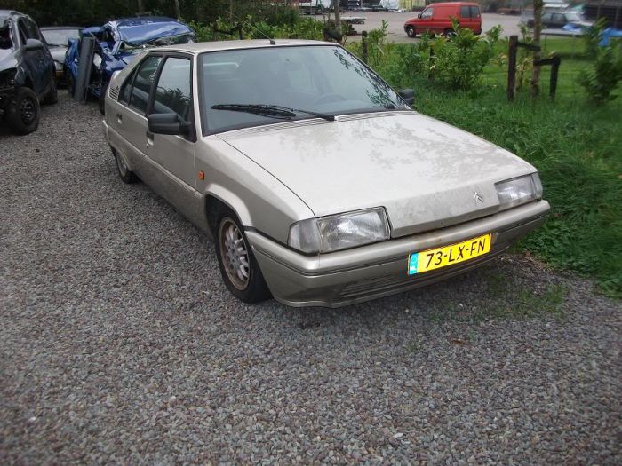

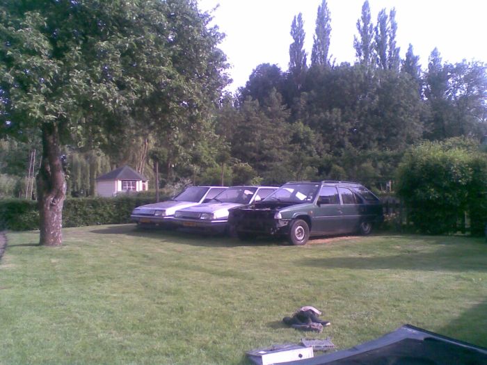

Ik blijf lekker door tuffen met mijn BX14, en mijn broer rijdt met mijn BX break. Het wordt toch erg verleidelijk om diesel te gaan inbouwen nu mijn BX belastingvrij is, zeker met het studentenbudget. Daarom heb ik een BX diesel aangeschaft die zijn onderdelen waarschijnlijk gaat afstaan:
Hij lijkt zo op het eerste gezicht in goede staat, maar hij heeft vandalisme schade, en overal zitten wel wat deukjes en krassen.
