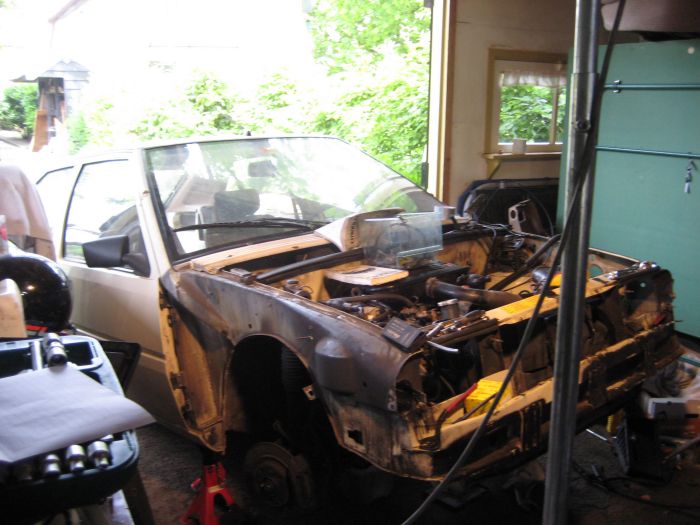

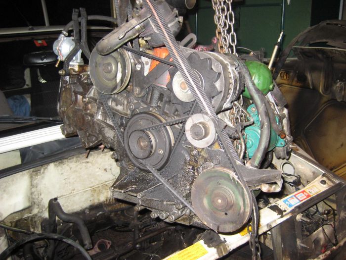

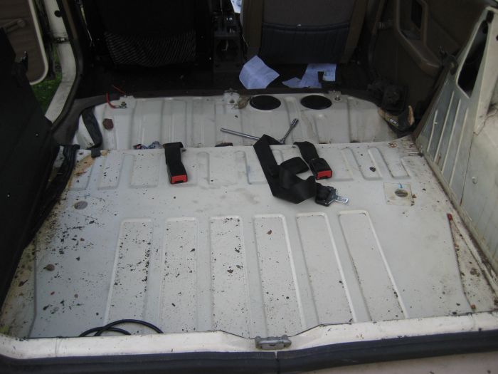

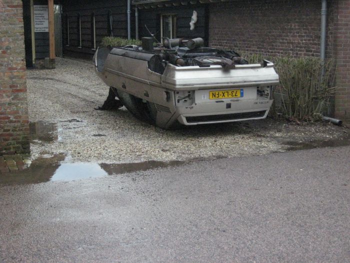

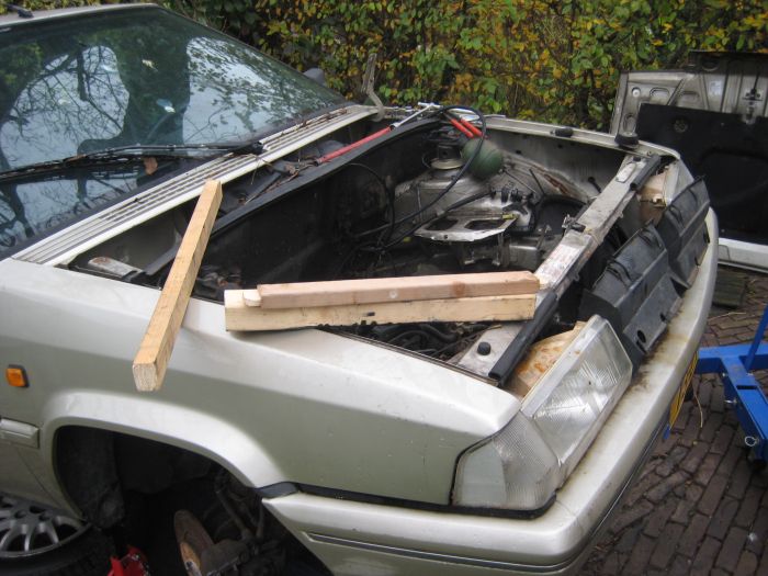

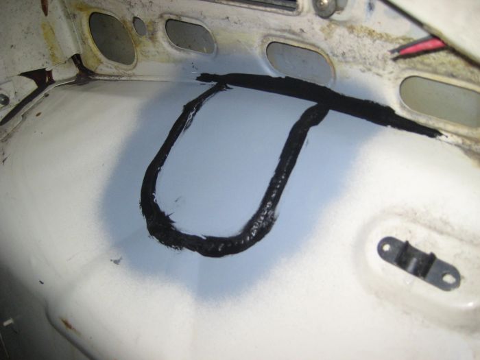

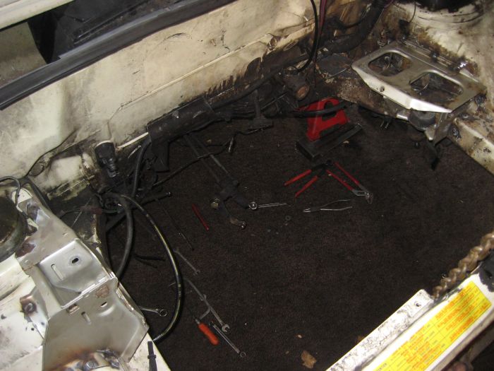

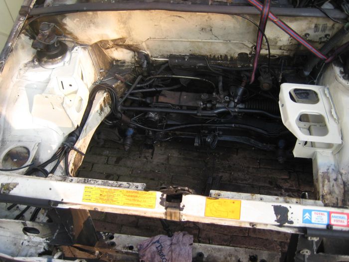

Zaterdag ben ik begonnen met demonteren. De motor ligt eruit, subframe is los, en dash en interieur is gedemonteerd:
Het subframe was vrij snel los, alle wartels van de hydrauliekleidingen kwamen goed los. De planning is nu om de BX op z’n dak te gooien en de tanks te demonteren.

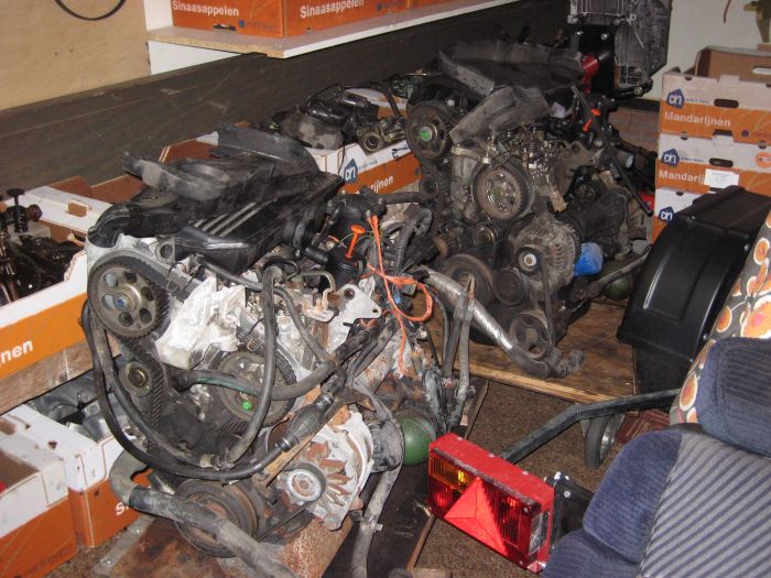

Gepost: 12 juni 2011 11:05 PM
  [ # 384 ]

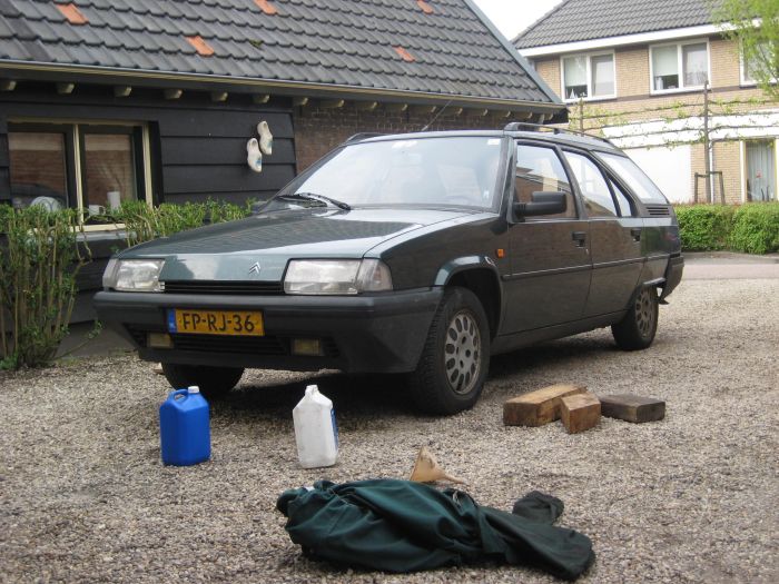

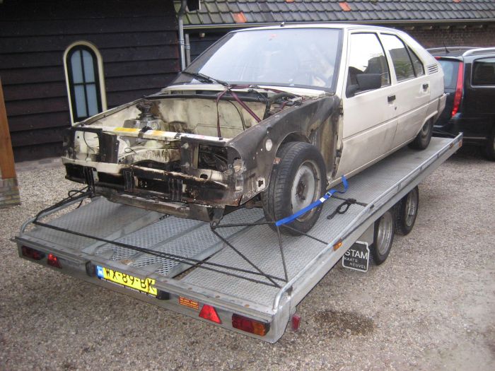

Inmiddels rijdt mijn broer nog lekker met mijn break:
Hij heeft nu zelf een BX 19 tgd gekocht omdat diesel toch aantrekkelijker wordt vanwege de kilometers die die rijdt. Deze gaat binnenkort voor de APK.

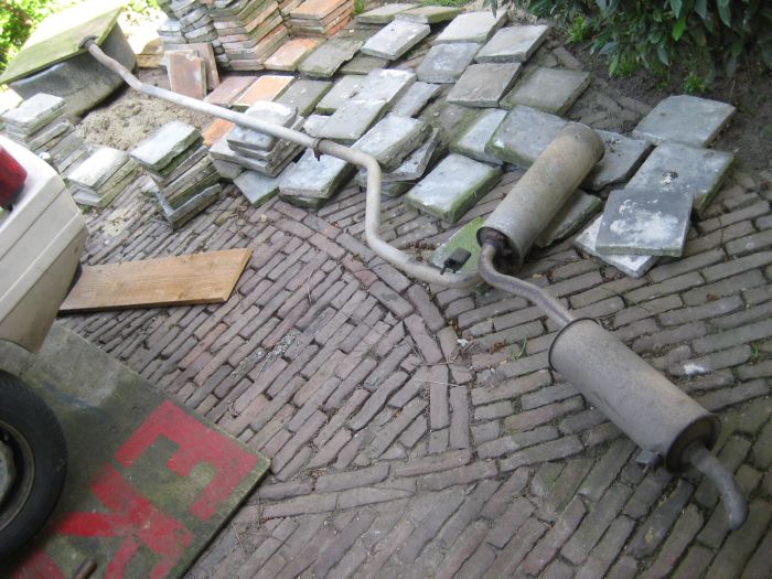

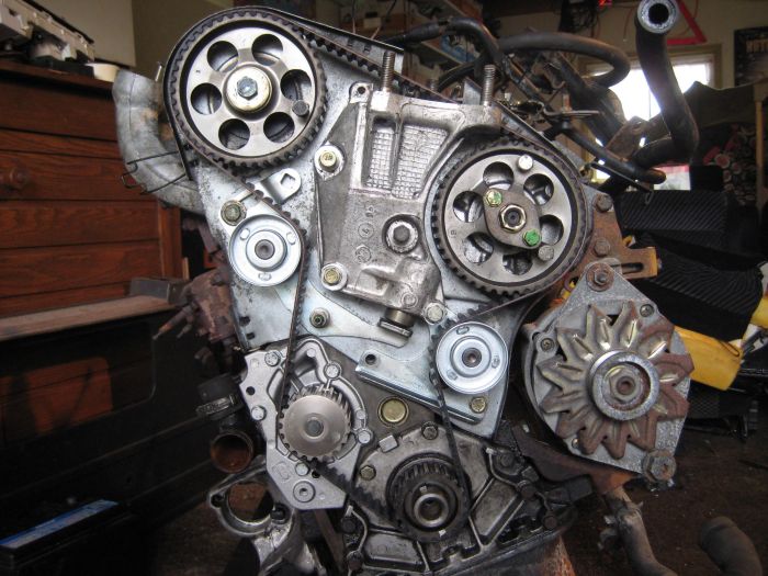

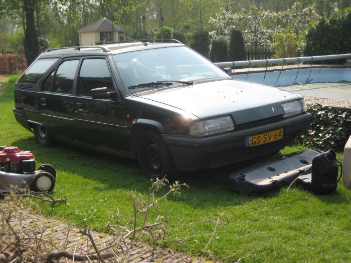

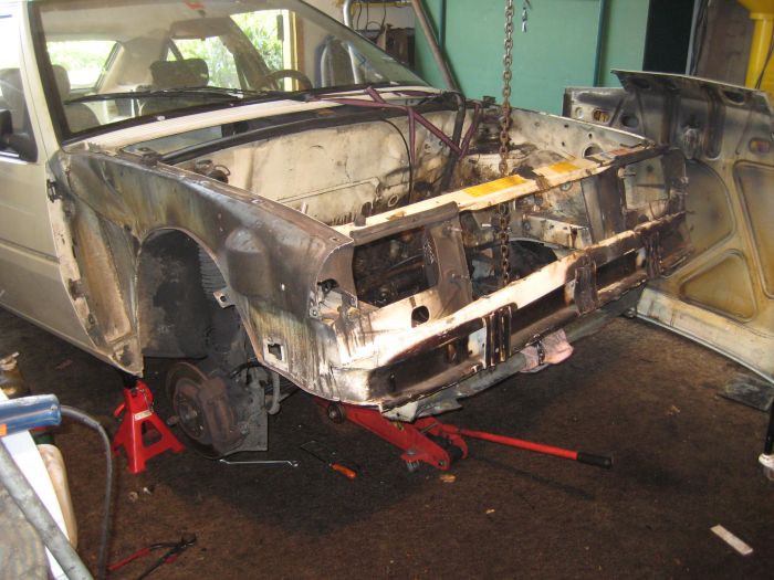

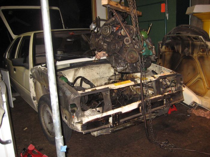

Mijn BX biarritz is ontdaan van alle belangrijke onderdelen:

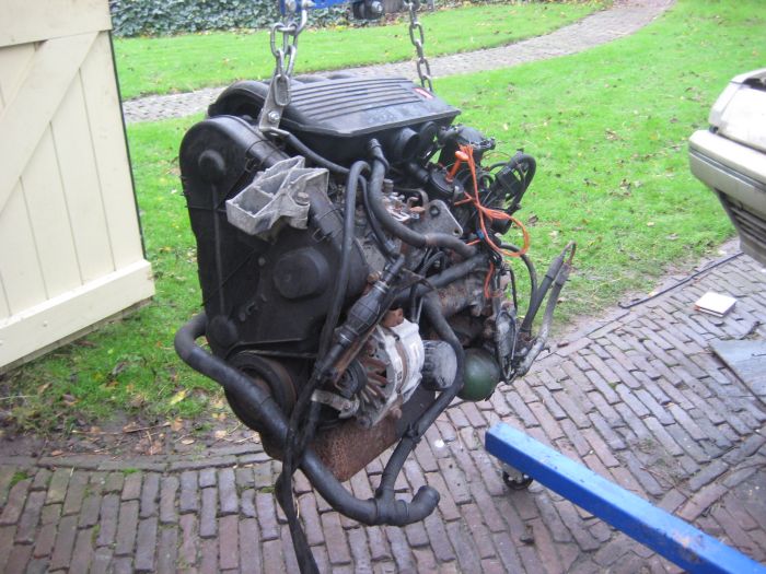

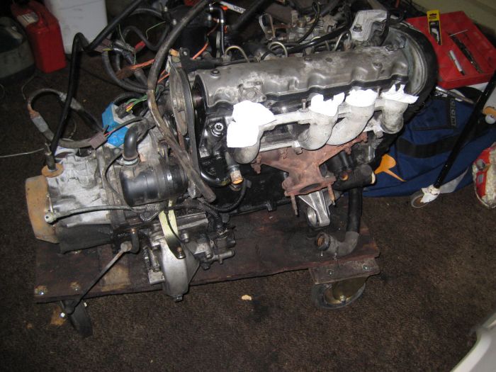

Omdat mijn BX14 belasting vrij is wilde ik graag diesel inbouwen. Dit heb ik laatst gedaan en het is inmiddels ook geregeld bij de RDW:

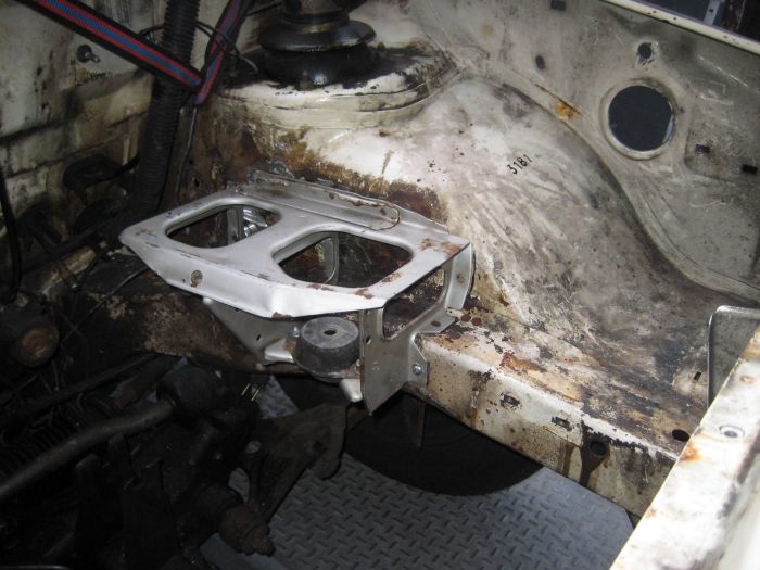

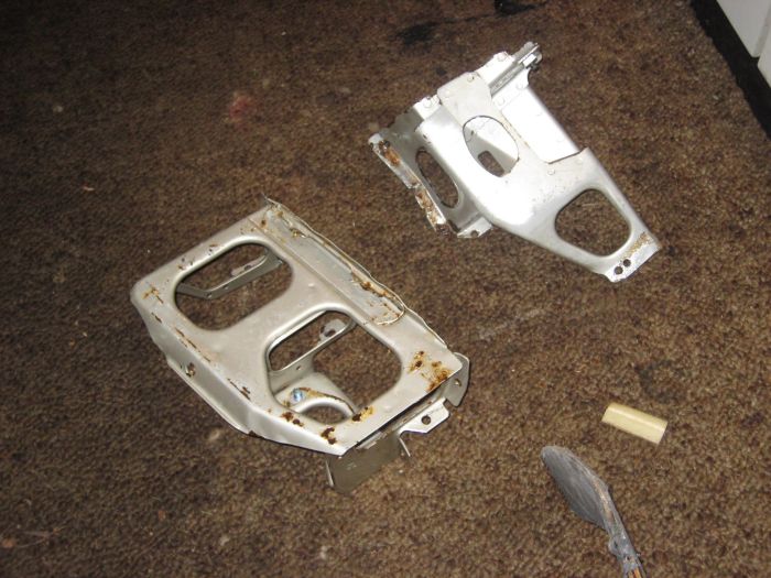

Motorsteunen uit de Biarritz:

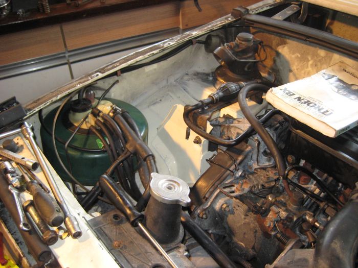

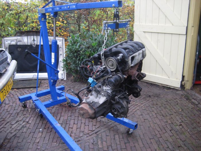

Voorste motorblok komt in de BX 14:

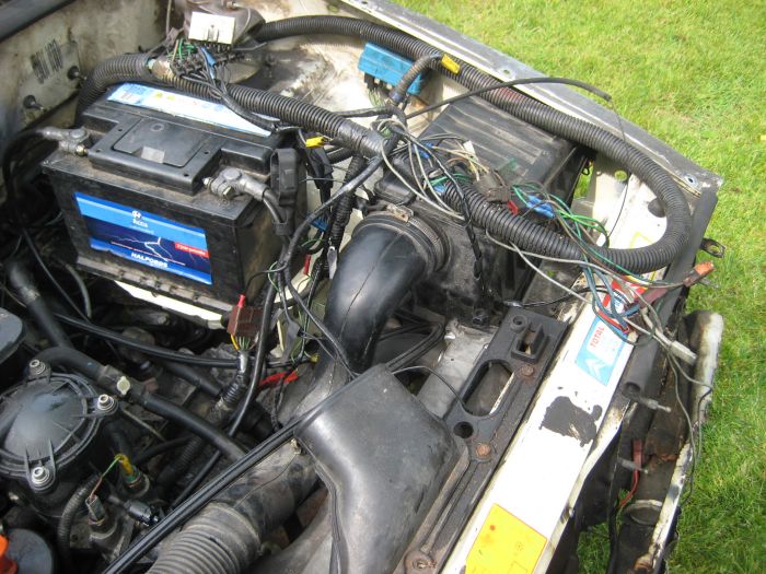

Oud blokje eruit:

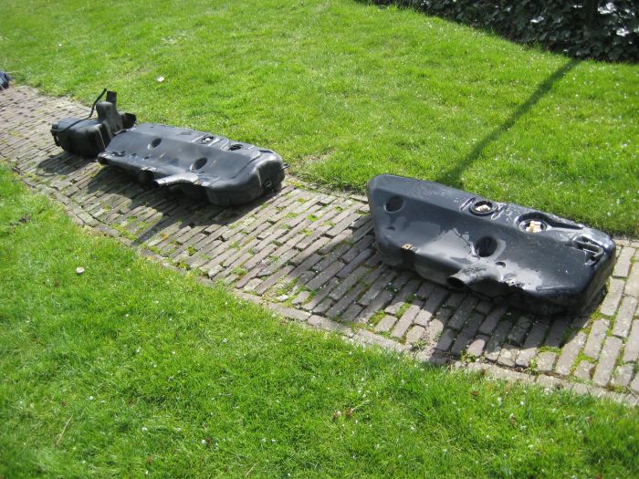

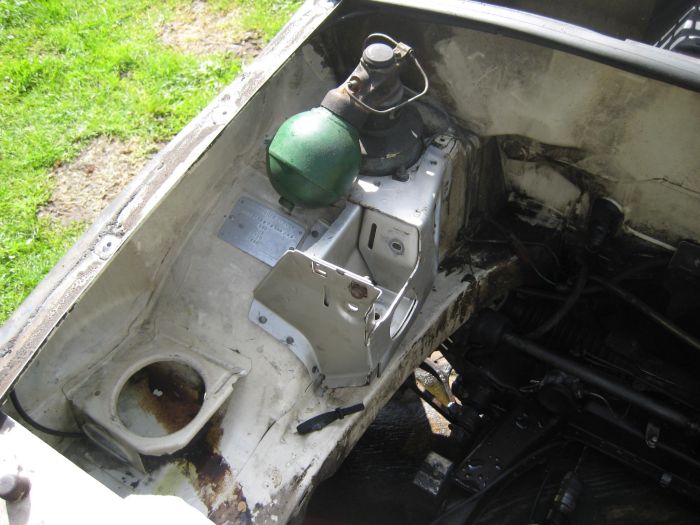

De tank is ook verwijderd, omdat ik een grotere tank wilde en erboven nog wat gelast moest worden:
Uitlaat eronderuit:
Oude en nieuwe tank met bumpertank:

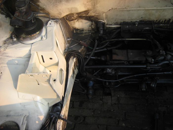

Motorsteunen passen:
Naar de lasser:
Blok alvast wat schoongemaakt:
Gat achter dichtgelast:
Nieuwe meuk op het blok geplaatst:
De dag erna was de auto weer terug en heb ik de steunen een likje verf gegeven:

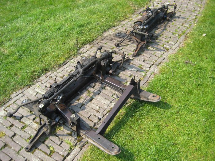

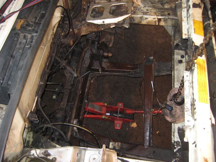

Het subframe moest ook gewisseld worden, en heb dus nu ook gelijk stuurbekrachtiging:
Rechts het nieuwe subframe:

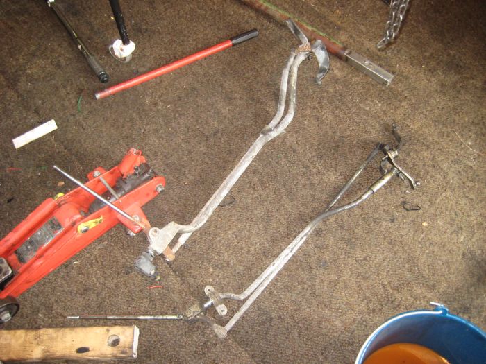

Andere schakelstangen:
Octopus gebeuren weer geplaatst:

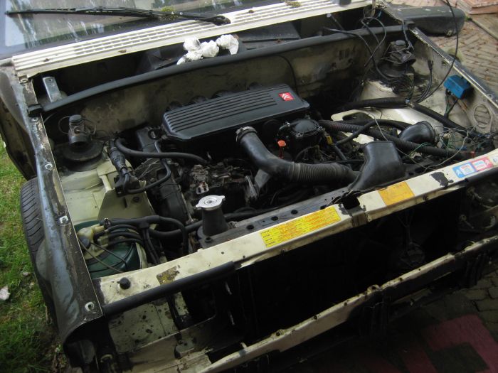

Ik heb eigenlijk geen andere foto’s meer, maar het blok lag er vrij snel in, en startte meteen. Het voorgloeilampje op het dashboard werkt ook, en de stuurbekrachtiging maakt het een perfecte wagen. De eerste tank die ik leeg heb gereden resulteerde in 1 op 19.5.

Nou heb ik gisteren een trd turbo van een forummer overgenomen, en deze motor zal dan ooit in bovenstaande BX moeten komen. Waarom weet ik echter nog niet, want hij rijdt best.

Wat een klus zeg, super! Ik kom steeds meer in de verleiding om mijn TRD turbo blokje met subframe (stuurbekrachtiging) onder mijn 16TRS te klussen…
Wat zegt de RDW trouwens van die zelfgelaste motorsteunen?

Bedankt! Wat betreft die motorsteunen, dat is ter sprake gekomen maar daar is niet langer dan een halve seconde naar gekeken.

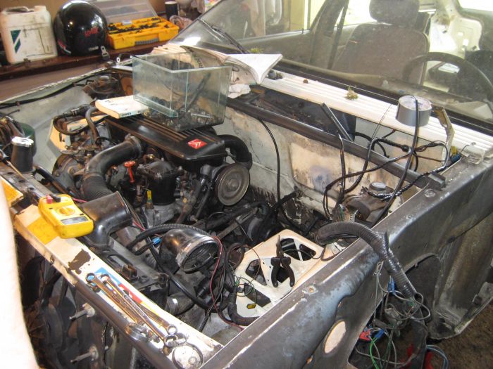

Ik heb toch nog wat foto’s gevonden:
Even wat draadjes aansluiten om ‘m te starten:
