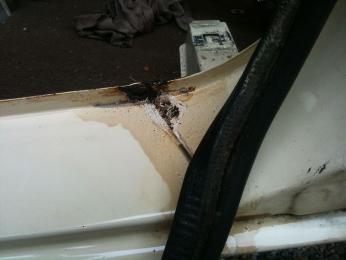

Vandaag heb ik al het dorpelmateriaal schoon gemaakt en ingesmeerd met RX5. De hele auto is aan de onderkant keihard, maar de bovenkant van de dorpels begint wel wat krokant te worden. Precies onder het deurrubber. Ik heb meerdere lagen RX5 aangebracht, en we zullen zien of het helpt. De bumper achter zat ook niet lekker en heb deze maar eens los gemaakt. Gelukkig zitten hier 26 jaar oude boutjes met crisis-contramoeren op, die na 1 slag meedraaien. De trekhaak heb ik nog moeten laten zakken om bij de middelste bout te kunnen. Uiteindelijk was de bumper los, en hij zit nu weer goed vast met de later geplaatste plastic contramoeren. De volgende keer moet hij dus een stuk makkelijker los komen.

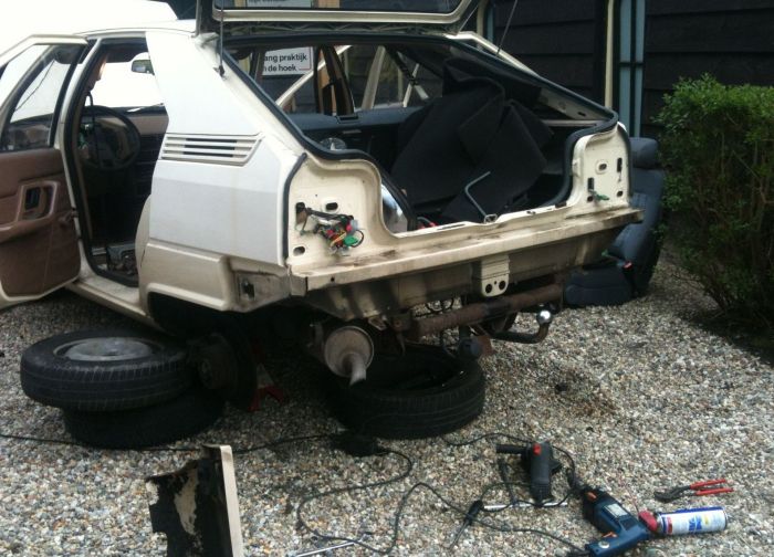

Nog wat foto’s van de roestperikelen van mijn type 1:
Achterkant zijn nog weinig schokkende dingen te zien:

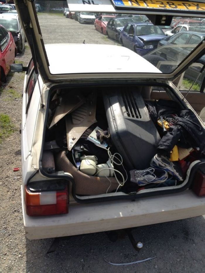

Ik heb zaterdag een Brun maya BX ‘geplunderd’ op een sloop in Venlo:

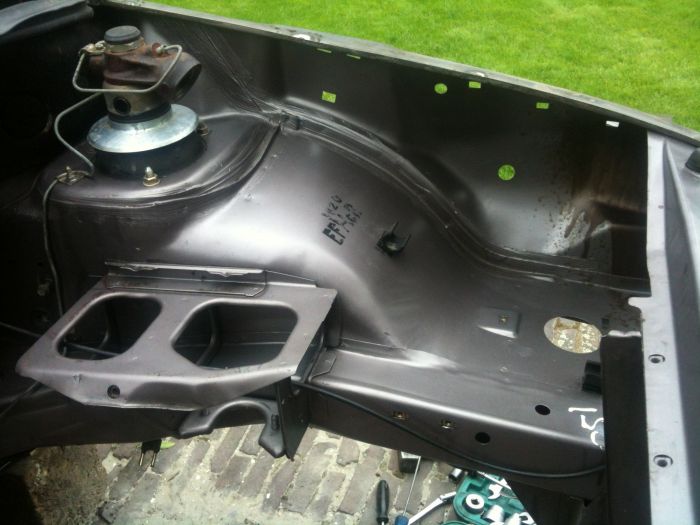

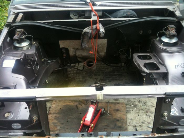

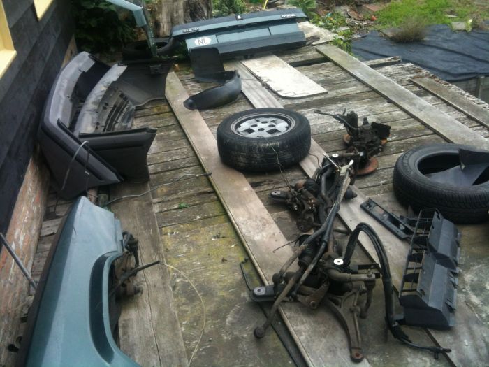

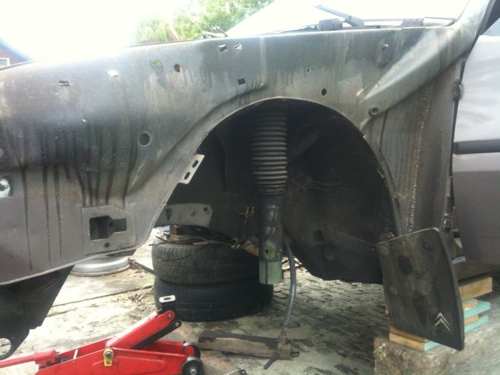

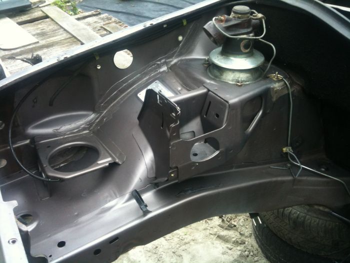

Verder heb ik besloten alles van de Franse TZD turbo in te gaan bouwen in m’n Tri koets die ik nog heb staan. De Franse heeft toch een te harde klap gehad. Ik was een paar weken uit de roulatie, en ben daarom maar wat gaan poetsen. Ik heb het motorruim van de tri alvast goed schoon gemaakt:
Het subframe heb ik er ook onderuit gehaald, zodat ik een andere goed schoon kan maken en een ander stuurhuis voor stuurbekrachting kan monteren.
