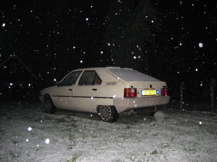

Wie weet de kleurcode van mijn auto? Het staat op de stijl bij de bestuurdersdeur, maar daar kan ik vanwege een kapot slot niet bij op het moment. Het grappige was dat iemand met een eend stopte bij mijn auto en vroeg naar de kleurcode. Hij wilde zijn HY namelijk in deze kleur gaan spuiten.
Het gaat om deze auto:
Er staat me iets bij dat er AC.. nog wat op stond.
MWH.C
Totaal aantal Berichten: 1809
Geregistreerd: 25-06-2007
Gepost: 20 november 2012 01:18 AM
  [ # 460 ]
Van de BX-kleuren die hier staan lijkt de naam van de jouwe me Blanc Crémant. Via Googlen daarop kom ik dan bij de AC code AC-4387 uit.
Dit is slechts dom zoekwerk, ik ben geen kenner. Laat de echte experts hier het maar bevestigen of ontkrachten. Wink
Wat een gave avatar heb je trouwens! Laughing

Gepost: 20 november 2012 07:50 AM
  [ # 461 ]
Blanc Cremant: EWAcS
Schitterende kleur Mr. Green
Nissan X-Trail ‘17
BX 14E ‘86 (Blanc Cremant)
Vermond
Gepost: 20 november 2012 09:36 AM
  [ # 462 ]
Bedankt! Het is zeker een prachtige kleur Smile.
@MWH.C: ja mooi he Smile.
