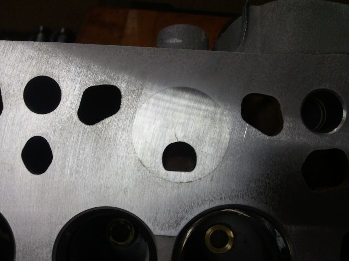

Van de week hebben ze bij de Helmondse motorenrevisie mijn turbo diesel cilinderkop gevlakt en schoon gemaakt. Ziet er geweldig uit, bijna zonde om er weer op te zetten. Alleen er zit een klein scheurtje in de afdichting van zo’n wervelkamer. Heeft een van jullie dat weleens meegemaakt? Zal zsm. een foto online knallen. Ik bel morgen ook even met het revisiebedrijf. De afdichting van de koppakking gaat precies over die scheur heen, dus kan me voorstellen dat ik het beter kan fixen voordat ‘ie gemonteerd wordt.
Verhaal was dat die afdichtingen vaak los ging zitten als de cilinderkop in het bad ging om schoongemaakt te worden, en dat ze die opnieuw vast moesten zetten, en het daarom beter was om ‘m te vlakken. Ben benieuwd of vlakken nu weer zou moeten gebeuren.

Zijn haast altijd gescheurd, niks van aantrekken.
Meestal kloppen ze wel een paar puntjes rond de wervelkamer dat deze niet loskomen.

Heb het inmiddels ook van het revisiebedrijf vernomen. Mooi!

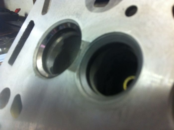

Ik heb polijstpasta geregeld en heb een middagje staan slijpen. De zetels worden mooi matgrijs, maar de kleppen lijken te grof, en krijg op de klep het vlak niet mooi egaal. Ik heb de kop nu weer weggebracht naar het revisiebedrijf, waar ze kleppen gaan slijpen en waar nodig de zetels infrezen.

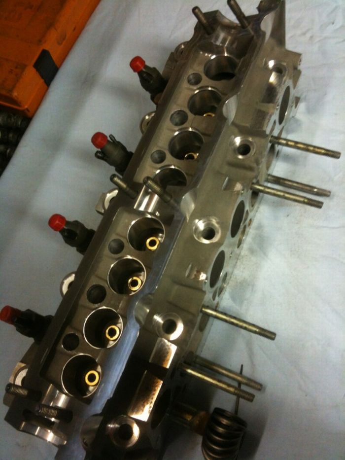

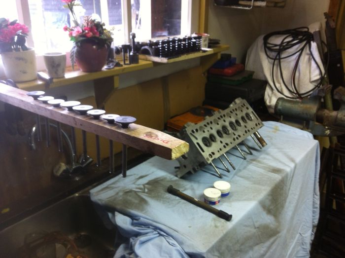

Met foto’s wordt alles leuker:
Spul losgehaald en wat lopen poetsen:

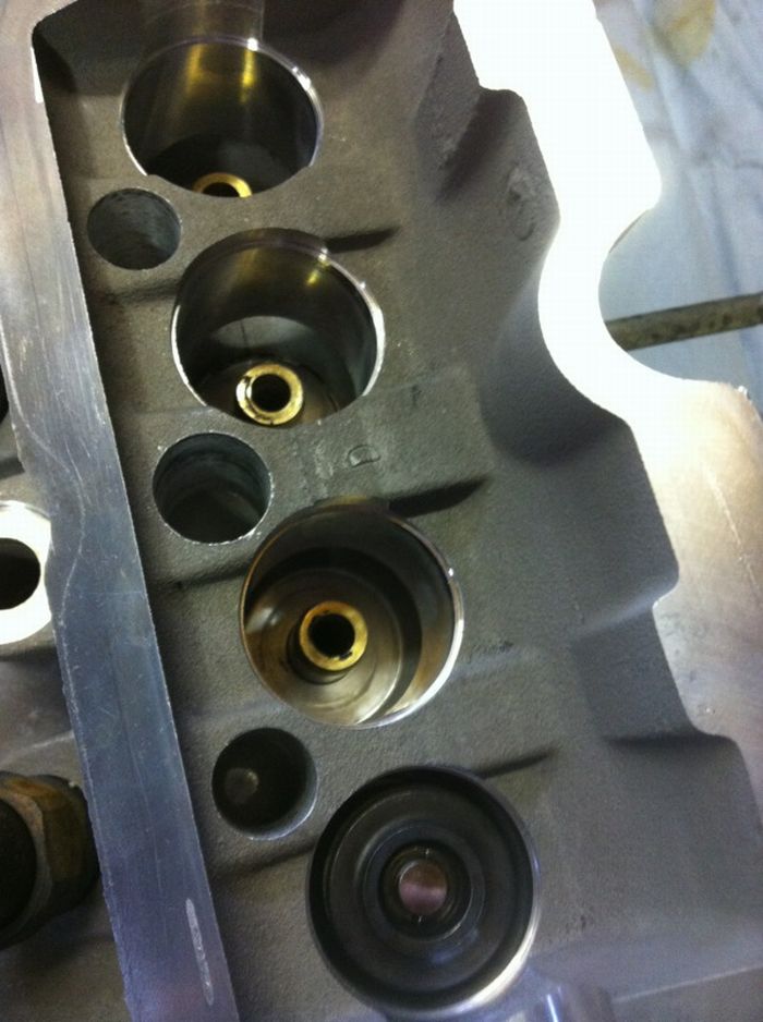

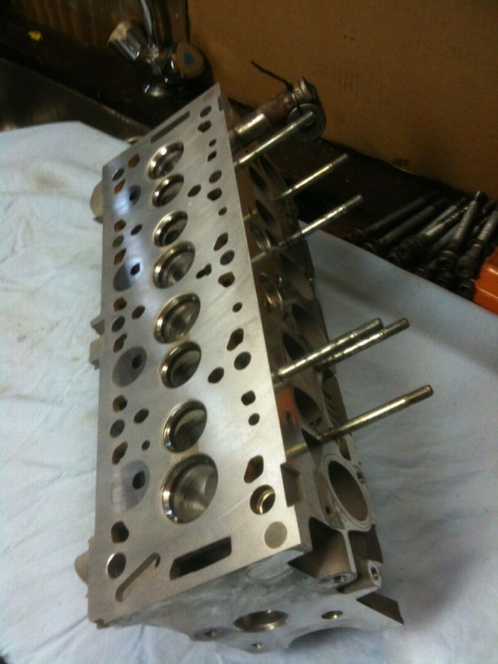

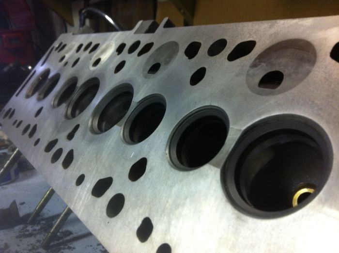

Gevlakte kop, en in zo’n bad geweest:

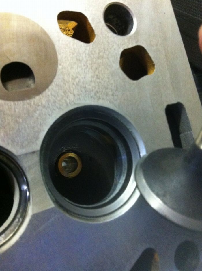

Scheurtje in wervelkamer:

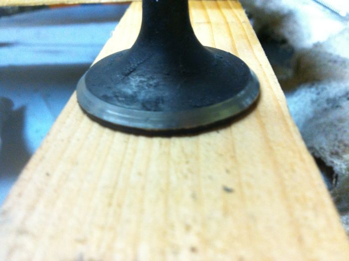

Polijsten, waarbij zetel wel goed vlak wordt, maar klep niet:
Rechts gedaan, links moet nog:

Bekende beelden, mooi werk!
Meet iig zeker je klepspeling na hé, als je gaat kleppen slijpen moet je ze zeker regelen.

Thanks, ik kan niet wachten om er weer mee verder te gaan. De klepspeling wordt zeker gemeten, en goede plaatjes bij gepakt. Ze korten de kleppen wel wat in als ze ze slijpen (en klepzetels frezen).
