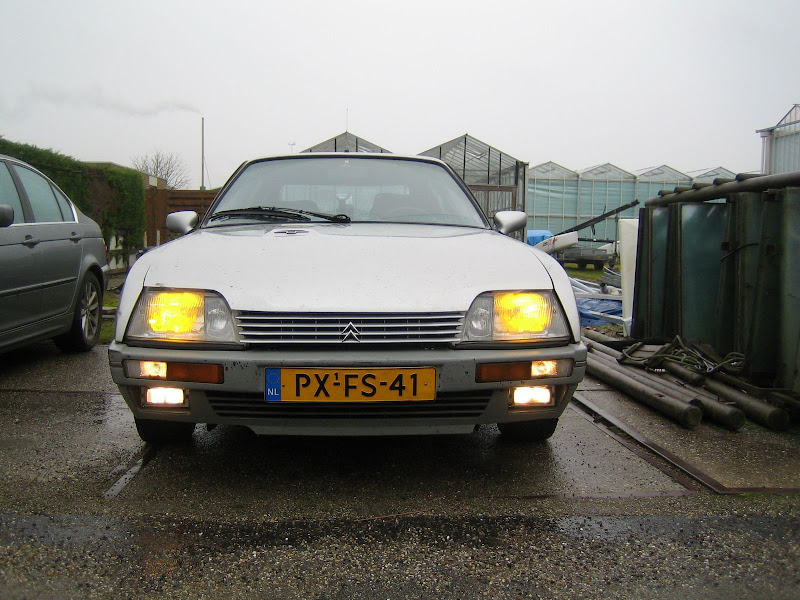

Vanmidag even langs EJ geweest.
Als doel eerst de Diravi te repareren. Zoals al deed vermoeden was de kabel stuk. Die zag er ook niet al te best meer uit ![]()
Het verschil is duidelijk merkbaar. De auto wil nu veel meer rechtdoor dan eerst. Je merkt wel dat je meer aan het stuur moet trekken om een bocht te nemen op hogere snelheid. Ik heb ook het vermoeden dat er iets minder trillingen in de auto zitten, maar daar moet ik nog even meer voor rijden.
Daarna met het ABS systeem bezig geweest, uiteindelijk is de sensor links voor vervangen die bleek niet goed meer te zijn.
De rest van het ABS gedeelte hier: link
De koplampen zijn nu ook voorzien van geel licht
Eigenlijk wil ik de H3 grootlicht lampen ook nog geel maken, liefst zelfs het stadslicht.
Foto’s mogen natuurlijk niet ontbreken.
Meer foto’s: Album
