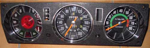

Gisteren een andere klokkenunit opgehaald bij GW-tje (bedankt nog!). Het was het model met de draaiende schijf op de snelheidsmeter, waar mijn Dspécialletje natuurlijk de allersimpelste uitvoering heeft, met de remweg gewoon op de tellerplaat gedrukt.
Maar het is me gelukt om de toerenteller van deze klokkenunit om te bouwen naar de ‘simpele’ versie. Aangezien de print van deze unit ook beter leek, heb ik mijn oude teller hierin gemonteerd. Het was niet mogelijk om de print op mijn oude unit te monteren, aangezien die een aansluiting heeft voor een glasvezeltje, en de ‘nieuwe’ unit niet. Ik had tot nu toe ook 2 zelfgemaakte groene glaasjes voor dimlicht en achterruitverwarming, maar ik heb de beide groene knipperlichtglaasjes uit de oude unit gehaald en die in de nieuwe gezet. Nu is alleen het glaasje voor grootlicht nog niet origineel, maar je ziet het vrijwel niet.
Vervolgens heb ik mijn oude behuizing gemonteerd, die zag er het beste uit.
Zo kwam ik langzamerhand naar een complete en fraaie unit. Nu ik toch bezig was, heb ik alvast de benzinemeter van de oude unit op de plaats van de watertemperatuurmeter gezet. Hier ga ik in de toekomst een sensor op aansluiten en een aangepaste schaalverdeling op prutsen, zodat ik hier de koelwatertemperatuur op kan aflezen.
Toen kon ik het geheel monteren. Alle lampjes proberen, nog 1 of 2 uitwisselen en toen werkten ze allemaal. Benzinemeter ook, mooi zo - en nu starten….

Toerentellers hebben tot 1973 een meedraaiende schijf, evenals de snelheidsmeters. Vanaf 1973 hebben de tellers geen meedraaiende schijven meer.

Dat is niet zo mooi, CDPF. Het vervelende is dat ik deze tellerunit als backup op zolder had liggen en haar nog niet nodig heb gehad. Ik heb haar dus ook nooit getest. Het kan zijn dat er iets anders loos is in jouw dame. De kans dat er van 2 tellerunits 2 toerentellers niet meer functioneren is ook aanwezig, maar is gering denk ik. Dat wordt meten….......

@ GWtje: ook ik acht de kans klein dat beide toerentellers kapot zijn. Ik vermoed dat er iets anders loos is. Ik neem je uiteraard sowieso niets kwalijk, je hebt me van tevoren verteld dat je de boel niet hebt kunnen testen. Uiteindelijk kom ik er vast wel uit, alleen nu heb ik even geen zin meer in toerentellergedoe. De rest werkt overigens prima Wink

Oh, en DriverD: de schijf op de snelheidsmeter is meedraaiend idd, maar die van de toerenteller staat gewoon stil. Deze is namelijk op het glas gepopnageld. Bij mij althans. Maar dat bedoelde je waarschijnlijk ook.

Nee, zie de site van Yves Frelon:
Modeljaar 1970-1972:
Modeljaar 1973-1975:
Er hoort niks gepopnageld te zijn aan het glas! Shocked

Geloof me, de schijf voor de toerenteller zit écht vastgenageld aan je tellerglas. Hij draait dan ook niet mee. Ik denk dat we elkaar verkeerd begrijpen.
Hier zie je het plaatje van de achterkant. Inclusief nageltje.
En dat ziet er zó uit van de voorkant. Het aluminium kegeltje wat normaal op je wijzer zit, is de bovenkant van het nageltje.
Doet er verder ook niet echt toe. Maar zo zit het dus in elkaar.
Zelf heb ik dus het laatste type klokkenunit aangehouden. Hoewel ik de meedraaiende schijf op de snelheidsmeter prachtig vind, ben ik toch gevoelig voor ‘hoe het hoort’ op een 73’er dame. In dit geval tenminste.
