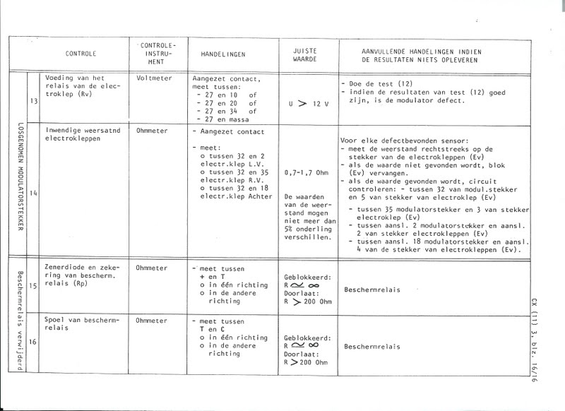

Hier het volledige ABS schema en hoe alles te testen als het niet werkt:
Let op de getekende aantekeningen, die verbeteren fouten in het schema Wink
Succes!

  [ # 67 ]
Bedankt voor dit Nederlandse schema!
Super dit.
