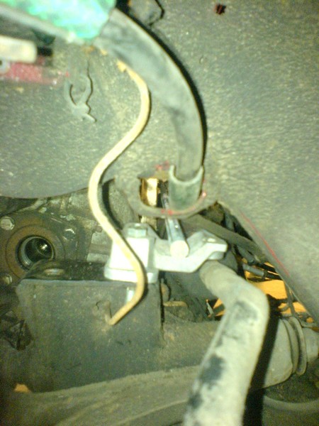

De foto laat het niet helemaal goed zien, het stuurhuis zit er nog een cm of 3 vanaf, no worries!
Ik maak dus een soort van knik in de reaktiestangen, dus het moment van de stang blijft het zelfde Wink ik gooi dit weekend wel een tekening onlijn.
Maar ik heb er veel profijt van dat de stang nu ietsje naar achteren gaat, kom ik een stuk makkelijker weg met m’n voorpijp van de achterste cilinder rij.

Ik dacht dat ik de stab.stang vrij makkelijk naar achter kon verzetten, maar zo als te zien is op de foto komt de stuurstang tegen het alu huis aan van de stab.stang bij het in veren.
Ik heb nu wat anders bedacht, alleen zal ik dan ook de hoogteregelaar iets moeten verplaatsen, ik zal morgen even een foto/tekening plaatsen met het nieuwe ontwerp.
