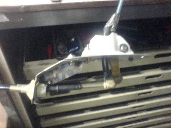

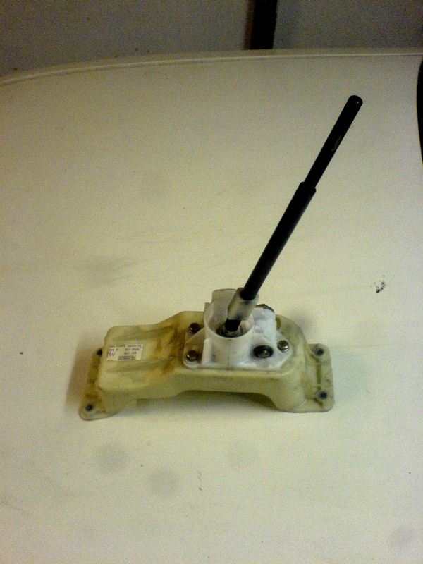

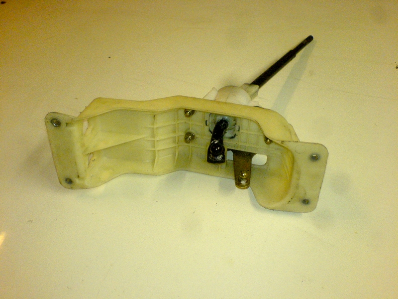

Van een Alfa Romeo 156 JTD heb ik nu het schakel systeem, het lijkt er op dat deze er zo in past zonder grote aanpassingen. Ik had zelf een systeem gemaakt, maar daar zitten nog wat kinderziektes in.

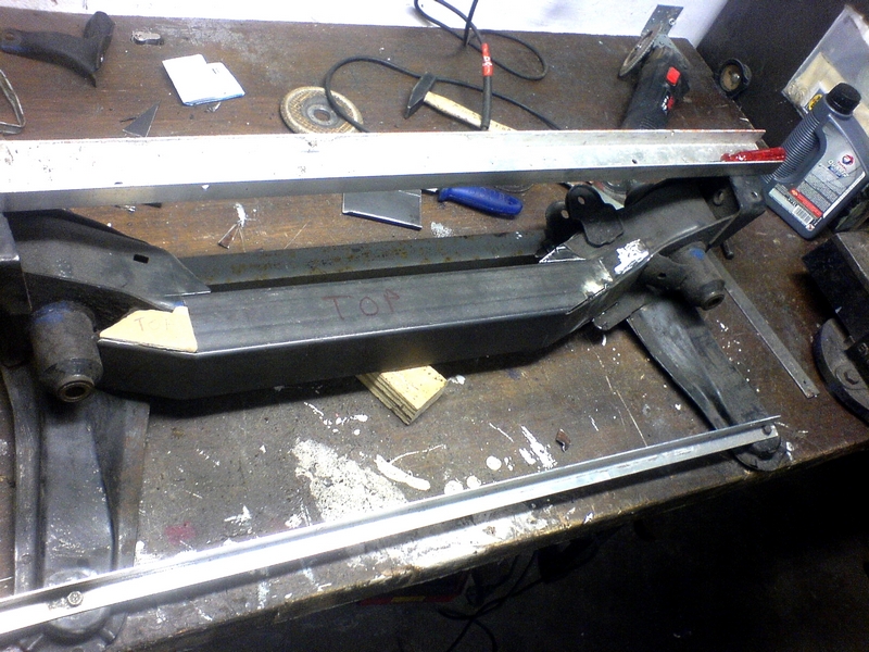

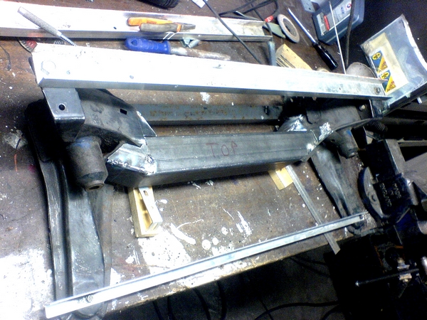

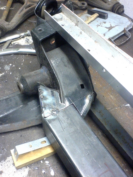

Hier een foto van het nieuwe subframe met tijdelijke profielen om de boel recht te houden, deze week plaats ik meer foto’s. Ik gebruik een 70x70x3mm koker voor het midden stuk, de hoogteregelaar gaat ongeveer 3cm naar achteren.

Ziet er goed uit!

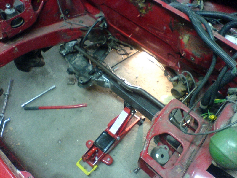

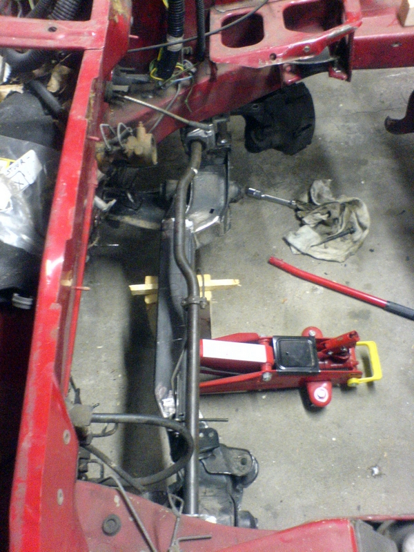

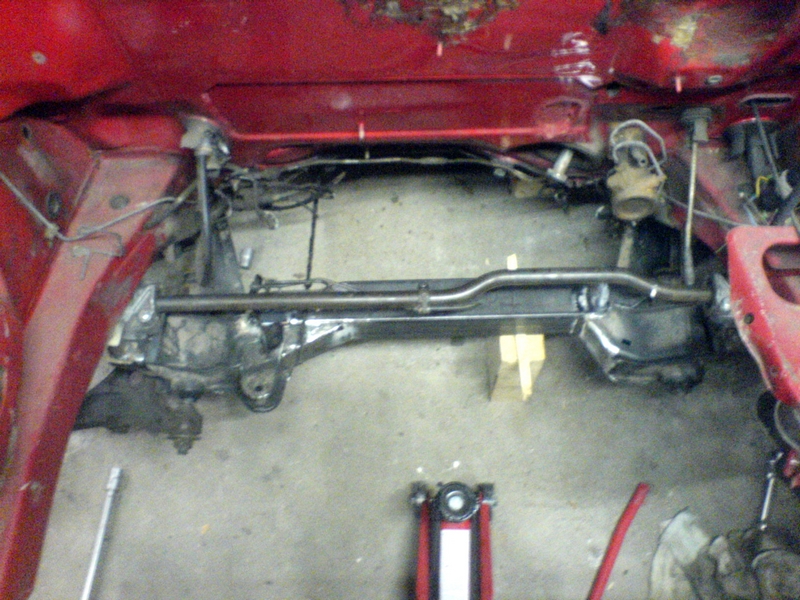

Zaterdag ga ik het subframe onder de BX schroeven en testen of de stuurinrichting en de stabilisatiestang passen, zit nog wel een paar dagen werk aan.

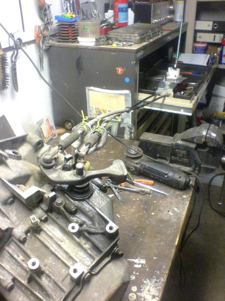

Eindelijk heb ik weer wat nieuws.
Twee wazige foto’s van het nieuwe schakel systeem, werkt echt geweldig! (komt van een Alfa 156 JTD)
Morgen of zondag wat nieuwe foto’s van het subframe en wat andere zaken.

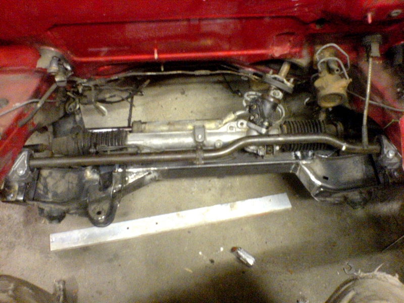

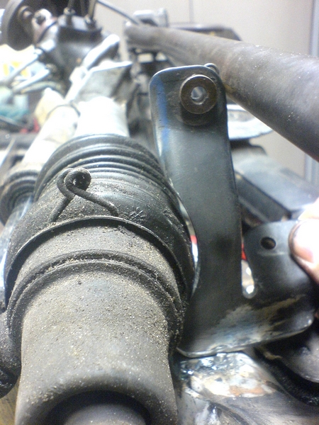

Even een flinke update.

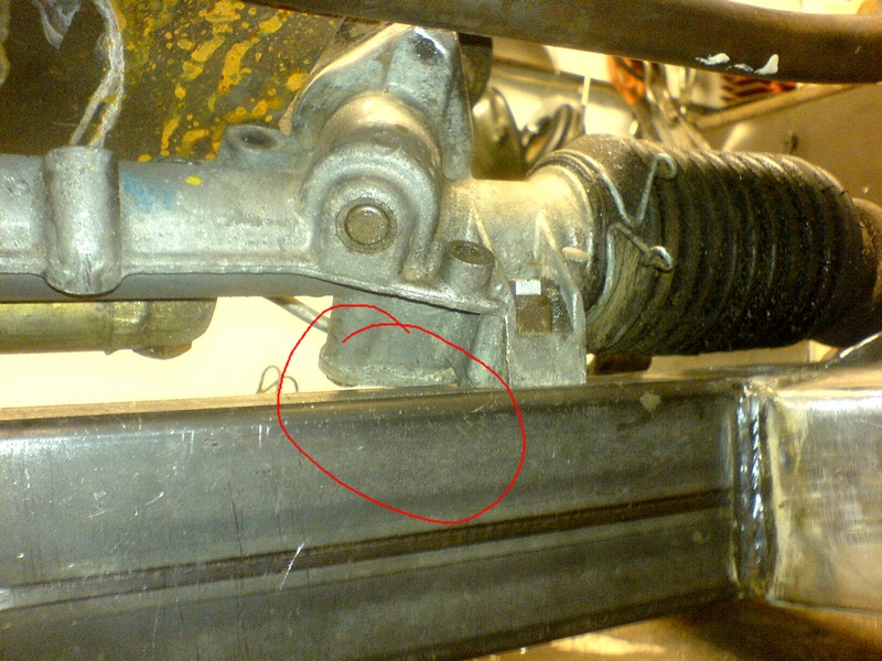

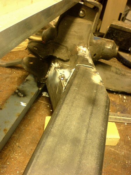

Omdat het stuk koker wat hoger zit dan het oude frame, kan ik de 2 vul ringen die er origineel onder zitten niet gebruiken.
Een probleem is dat een afdek plaatje aan de onderkant van de stuurinrichting dan ietsje uitsteekt, met de vijl 4 mm weg gevijld en het past.
24mm is de stabstang naar achteren verschoven, dan kom de hoogteregelaar ophanging in de verdrukking, las er nog een verstevigings rib op.
Past perfect!
