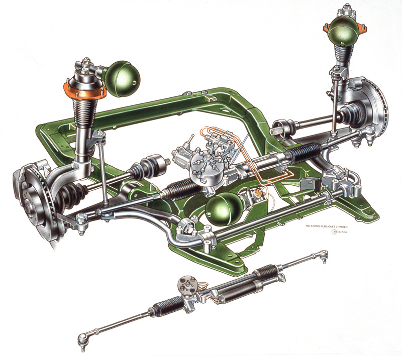

Harm schreef:
Ik heb gezocht, maar kan er niks over vinden. Vreemd…
Omdat een XM met Diravi vervelend en indirect stuurt, zou ik best een normaal stuurhuis eronder willen hebben. Zou dan pas gebeuren als de motor er een keer uit moet natuurlijk, maar toch.
Is dat eigenlijk mogelijk? Scheelt het veel in leidingwerk? Een Dirass dinges zal toch wel compacter zijn dan die idiote pot die op een Diravi stuurhuis zit, plus dat die domme UFO dan van het schutbord kan.
Het lijkt me namelijk wel een flinke verbetering voor het stuurgedrag!

Ik denk niet dat een Diravi stuurhuis om te bouwen valt naar Dirass, tenzij je heel veel tijd en de motorruimte hebt om van alles aan te passen.
Heb altijd het idee gehad, dat de Diravi van een XM serie1 sterker aanvoelt en terugkomt dan bij een XM serie2.
Verder heeft de ZPJ4 (24v) een directere overbrengingsverhouding dan de ZPJ (12v), waarmee sportiever gestuurd kan worden.

Ik probeer het nog één keer.
Hierover verder. en anders gaat het topic dicht.

Harm,
waarschijnlijk heb je bijgaande bron al, maar het blijft interessant leesvoer:   . Vanaf pagina 42 wordt eerst Dirass en daarna Diravi beschreven, met erg duidelijke tekst en schema’s.
Nog een mooi plaatje waarin je kan zien dat Dirass veel kleiner is dan Diravi: (begrijpelijk natuurlijk als je bedenkt hoe stom-simpel Dirass is tov Diravi Wink )
