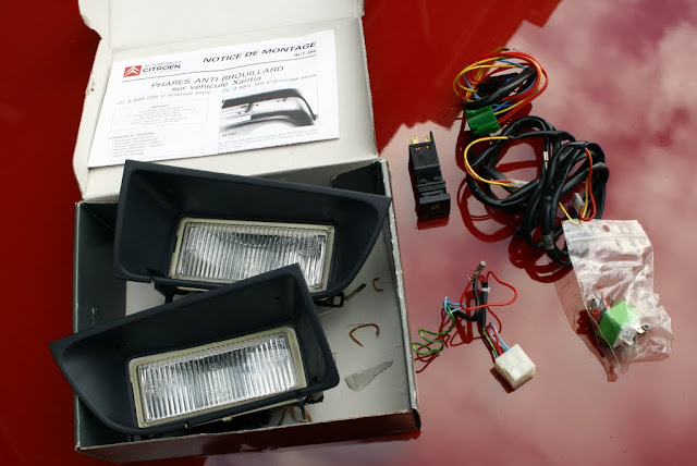

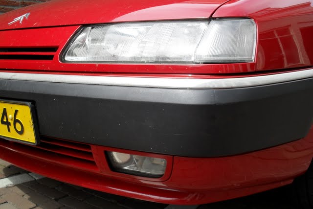

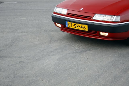

Ik had dit jaar op CitroMobile een setje nieuwe mistlampen gekocht:

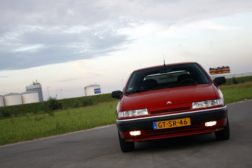

Die vond ik toch niet echt mooi staan en nog minder bruikbaar dan verstralers. Deze verstralers komen uit een donkerblauwe sloper, en met een spuitbusje Rouge Furio van de dealer heb ik de lijstjes gespoten. De bedrading heb ik wel uit die set gebruikt, allemaal plug & play. Helaas had ik aanvankelijk de draden van interieur naar motorruim verkeerd om aangesloten, waardoor ik twee schakelaars heb geroosterd en twee keer de zekering knalde Razz Toen de boel goed aangesloten, andere schakelaar van de sloop en voila, het werkt!
Ik heb ze deels gemonteerd voor de looks en deels voor het praktisch nut. Qua looks vind ik een bumper met verstralers er net even beter uitzien, net wat meer áf dan een bumper met die dichte, loze vlakken erin. En qua praktisch nut: ik kan nu kiezen tussen halogeen en xenon Razz
Zonder:
Met:
En in Rouge Furio vind ik het er toch wel fijn uitzien Smile

Zo’n 1a ziet er in rouge furio zeker niet gek uit! En deze steeds iets beter Cool

Netjes Jochem. En inderdaad, de heldere zijn veel effectiever op een donkere weg dan de mistlampen (met alle respect, maar hoe vaak gebruik je die…..) Als ik in de wintermaanden door de polder moets, had ik ze heel vaak aan.
