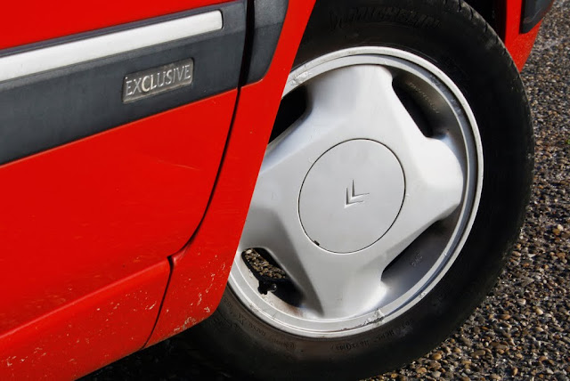

Al een tijdje was ik op zoek naar iets anders voor onder m’n Xantia, vooral ook omdat één van m’n huidige velgen krom is, al sinds ik de auto heb. Deze heeft waarschijnlijk ook het tussenlager van m’n rechter aandrijfas vernaggeld, toen de betreffende velg rechtsvóór zat gemonteerd. Nu ziet-ie rechtsachter, en ik heb eigenlijk weinig zin in dat-ie de draagarmlager daar naar de barrebiesjes helpt. Het liefste wilde ik een setje Venises, maar aangezien die 15 inch zijn en mijn huidige velgen en banden 14 inch zou dat ook andere banden betekenen, wat me net even te duur zou gaan worden.
Nadat Timo op de laatste Xantia-meet een ZX Volcane velg van Ruud (traindriver) op z’n Xant had geprobeerd vond ik dit ook wel best fraai staan en ben op internet gaan speuren. Uiteindelijk op Speurders.nl dit setje gevonden in Lage Zwaluwe en vandaag opgehaald. Het voordeel van deze velgen is dat ze 14 inch zijn (dus ik heb geen andere banden nodig) en qua ET-waarde nog net zonder spacers op een Xantia kunnen.
Ze zijn niet meer in nieuwstaat, hier en daar wat stoeprandschade en wat blaasjes, maar goed, daar was de prijs ook naar. Wat voor mij het belangrijkste is is dat ze recht lijken te zijn en dat ze denk ik erg mooi zullen staan op m’n rooie kar. Vandeweek maar eens de bandjes laten overzetten, wellicht dat ik ze later nog eens ga opknappen.

Ze zitten erop, en het past!
Geen problemen met remklauwen, geen problemen met aanlopen, geen problemen met stuurstangen! Alleen linksachter schuren de balanceerplakloodjes heel lichtjes tegen de ronde plaat aan de draagarm achter het wiel, maar dat is denk ik met een beetje buigwerk wel te verhelpen. Wel rij ik nu nog aan de linkerkant zonder naafdeksels rond, aangezien de verkoper van de velgen slechts acht wielbouten had meegegeven…
De koppen van de Xantia-bouten zijn dus te lang om de naafdeksels te doen passen. Morgen maar even naar de sloperij, op zoek naar nog een achttal bouten.

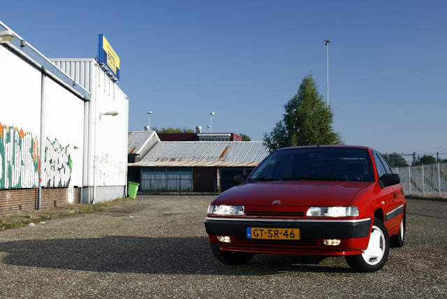

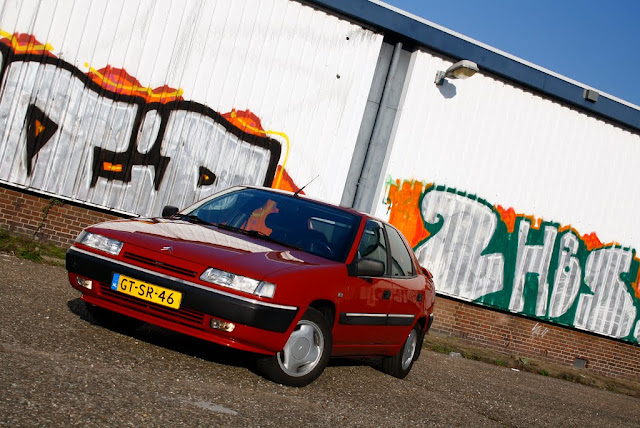

En hier de beloofde foto’s!
Héérlijk, weer rechte velgen onder de Xant, eindelijk weer vibratieloos over ‘s lands wegen kunnen rijden op hogere snelheden. Helaas staat m’n rechter achterwiel al wel ietsje schever dan me lief is, dankzij die kromme velg…
Staat echt geweldig! Ik kan niet wachten tot dat ik ze op mijn Xantia heb gezet. ![]()
Het ziet er heel netjes uit Jochem. En als altijd mooie plaatjes! ![]()
