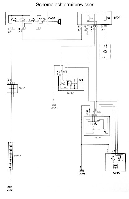

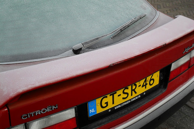

Zo, ik heb weer wat verzonnen om aan m’n Xantia te verbouwen. Mijn Xantia beschikt namelijk niet over een achterruitenwisser, zoals je hier kunt zien:
En dat is dit natte najaar toch wat gaan storen, ook omdat de auto altijd buiten staat geparkeerd. Zoals verwacht is er geen bedrading voorbereid; zo hoort er achter het linker C-stijlpaneel een stekkerverbinding te hangen als overgang van interieurkabelboom naar achterklepkabelboom (links in de klep zit de wisser-/sproeierbedrading, rechts verlichting en CV), en die ontbreekt geheel bij mij. Dus dat wordt zelf bedrading bouwen. En aangezien mijn dashboardkabelboom ook geen bedrading daarvoor heeft kan ik niet de rechterstengel gebruiken. Ik heb dan ook een wisserstengel zonder draaibaar deel. Dus de bediening gaat met een knop gebeuren, zoals in de VSX het geval is. Ik heb het schema daarvoor opgezocht in mijn modeljaar ‘93 Xantia-schemabijbel en daar alle sproeiermeuk uitgegumd. Een sproeier inbouwen is teveel gedoe, omdat ik dan een slang van rechtsvoor via de rechter A-stijl, het dak en de C-stijl naar de klep moet gaan trekken, en bovendien een pompje met twee openingen in m’n reservoir moet bouwen; nu zit er een pompje met één opening. Daaruit is dit schema voortgekomen:
De knop komt rechts van het klokje, daar heb ik nog een blanco knop zitten. De aansluitingen op de zekeringenkast komen op de plek waar ze horen, zodat alles werkt en is gezekerd zoals het hoort. Morgenochtend naar de sloperij voor een knop met voet, een wissermotor met relais en een wisserarm en daarna gauw de warme schuur van m’n ouders in om het in te gaan bouwen Smile
Wordt vervolgd!

Die zit al in de originele achterspoiler die er sinds zomer 2009 op zit. De foto is wat ouder, van vóór de achterspoiler, maar dat was de enige foto waar je enigzins kunt zien dat er geen wisser achterop zit Wink

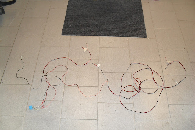

En na een middag knutselen zit het erop en werkt het allemaal! Very Happy Even wat plaatjes:
De zelfgesoldeerde kabelboom

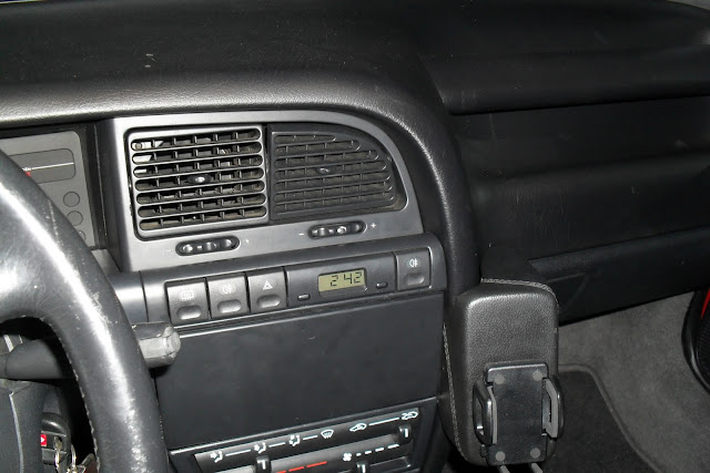

Rechts naast de klok zit de schakelaar. Ik heb nog geen ruitenwisserschakelaar, die zijn zeldzaam (zaten alleen in de VSX’en, heeft er iemand eentje liggen?), maar een mistachterlichtschakelaar is qua werking identiek

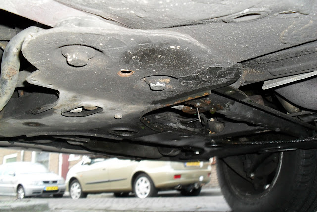

Helaas ontdekte m’n vader een lekkage onder de auto toen ik de garagebox uitreed… Vandaag nog maar eens nader de boel bekeken, LHM-lekkage… Sad
Middenin de foto, iets rechts van de linker subframevleugel

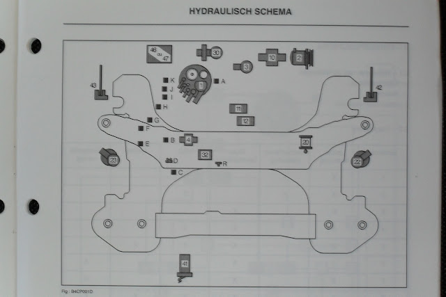

Als ik de Citroën-wekplaatshandleiding voor het hydraulisch systeem erbij pak en het overzicht van componenten erbij pak kan ik niet echt uitvogelen wat er zou kunnen lekken.
Ik heb tot nu toe nog geen problemen gehad met de hydrauliek, dus veel ervaring heb ik er niet mee wat dit soort zaken betreft. Wie kan helpen?

Dat zou zo te zien hetzelfde T-stukje als dat bij mij ietsje incontinent is kunnen zijn. Die zit in rijrichting links van je hoogteregelaar. Er gaat een plastic slangetje naar voren, een naar de linkerkant en een naar de hoogteregelaar. Die T-stukjes zijn van rubber en kunnen uitlubberen: dan zitten de slangetjes er te los in en gaat-ie druppen.

Ik ben nog even wezen kijken en heb deze foto gemaakt:
Er hangt een druppel LHM aan de bovenste van de twee wartels rechts van de stuurhuishoes. Lijkt dus op het stuurhuis wat de boosdoener is. Maar wat nu?
Gepost: 28 november 2010 08:55 PM
  [ # 401 ]
Schoon/droog maken en dan weer de motor laten draaien en kijken of/waar het lekt.
Zit er in een 1a VSX dan een schakelaartje voor de achterwisser naast het klokje???
Ik dacht dat die functie altijd op de stengel aan het stuur zit, tenminste bij een 1b en type-2
Je lekkage zou wel eens een bekend Xantia kwaaltje kunnen zijn, namelijk de leiding naar je rechterveerpoot. Deze kan kapot geschuurd zijn door wrijving met het chassis, hier is een modificatie voor, maar heb het zelden gezien dat dit gedaan is. Bij mijn vorige Xantia heb ik het ook gehad, de leiding loopt langs het schutbord omhoog, vervangen is nauwelijks mogelijk met ingebouwde motor, bij mij is er toen een koppelstuk tussen geplaatst. Wat een schijtklus bleek te zijn voor een diesel met airco, bij jouw moet het veel makkelijker zijn. Blijf er in iedergeval niet mee rond rijden, de LHM spuit er met hoge druk uit, met een heet uitlaatspruitstuk in de buurt is dat niet gezond. Er zijn nogal wat Xantia’s afgefikt door brandje onder de motorkap, vanwege dit euvel.

Een VSX heeft een regelbare interval functie die op de plek van de bediening van de achterwisser op de stengel naast het stuur zit. Wink

Dankjewel Timo! En idd, om die reden zitten de achterwisser en -sproeier op twee aparte knoppen links van het stuur. Maar omdat ik graag de wisserknop aan dezelfde kant als de wisserstengel wilde heb ik die rechts van de klok geplaatst. Kijk maar eens in het instructieboekje op de Xantiaclub website.
@ZX1.4i: Het lijkt van de wartel aan het stuurhuis te komen, zoals op mijn laatstgeplaatste lijkt. Maar die leiding naar de voorveerpoot, waar loopt die precies? Ik heb met stationair draaiende motor gekeken en er straalt vooralsnog niets uit, het is slechts langzaam druppelen. Maar dat ga ik z.s.m. nog eens uitgebreider proberen met iemand die het gas eens wat intrapt en ook met sturen. Eens zien wat er dan gebeurd.
