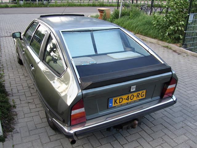

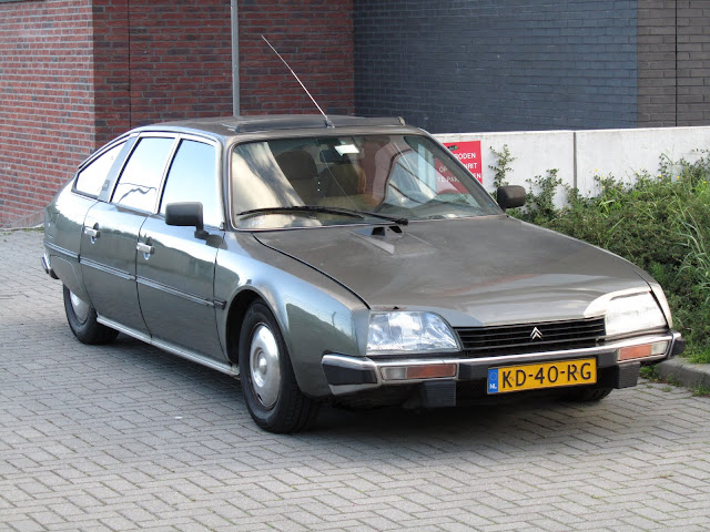

hier nog even een paar foto’s van het prille begin
toen ik samen met mijn vriendin en dochter ben wezen kijken
naar de echte familie auto.

Leuke auto. Exact dezelfde uitvoering als die van mij en met dezelfde kleur. Die van mij moet het alleen zonder open dakje doen.
