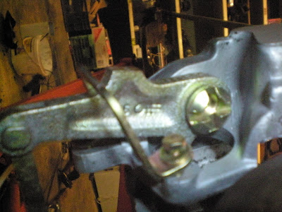

F.SvM schreef:
En nog een keer..
Als je zelf wilt sleutelen moet je beginnen met de grote kruiskoppen te verdraaien want die zijn exentrisch
Eerst de borgmoer effe iets los en dan verdraaien tot de blokjes iets aanlopen en dan vast zetten.
En klaar is ze weer.
Als je hier niet voldoende resultaat mee haalt mag je volgens mij de kabel aan spannen?...........?
Zorg er wel voor dat alles eerst weer goed schanierd
Vriendelijke groet frank
Dit zijn ontzettend mooie en duidelijke foto’s - wat is alles goed te zien als het schoon is. Maar waarom herken ik de kruiskoppen niet?

Op de bovenste foto kun je zien waar ze zitten.als je hem uit vergroot zie je het nog net.(denk wel 12mm doorsnee).
Daar waar het mechanisme aan het aluminium vast zit.je kijkt ertegen aan en aan de achterkant zit de borgmoer.
Als dit niet duidelijk is hoor ik het graag zal ik morgen een betere foto plaatsen.
Nu te laat ga lekker slapen,kom net bij mijn eigen projectie vandaan.

Ik denk dat ik zie wat je bedoeld. De foto’s zijn gedetailleerd genoeg. Ik ga ook slapen sleep

Hier een duidelijke foto van de exentriekjes
zit aam beide kanten van de remschijf
vriendelijke groet frank

Okay - ik herken nu inderdaad ‘t kruis. Beau Wouda heeft me ooit eens verteld dat iedereen die de CX niet kent altijd onmiddelijk aan de kabel begint te klooien als de handrem ‘t niet doet en dat dat niet moet. Nu snap ik waarom. Ik word misschien niet wijzer, maar ik weet wel steeds meer.
