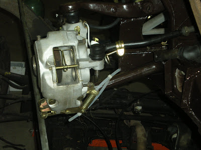

  [ # 446 ]
Hier is het mechaniek te zien
Vriendelijke groet frank
Totaal aantal Berichten: 9409
Gepost: 25 juli 2011 02:30 PM
  [ # 447 ]
En nog een keer..
Als je zelf wilt sleutelen moet je beginnen met de grote kruiskoppen te verdraaien want die zijn exentrisch
Eerst de borgmoer effe iets los en dan verdraaien tot de blokjes iets aanlopen en dan vast zetten.
En klaar is ze weer.
Als je hier niet voldoende resultaat mee haalt mag je volgens mij de kabel aan spannen?...........?
Zorg er wel voor dat alles eerst weer goed schanierd

Inderdaad gaat de hendel niet verder dan 45 graden.
Bedankt voor de foto’s Frank! Dat geeft me vast een goede indruk hoe het in elkaar zit.
Helaas heb ik niet voldoende spullen bij me om dit goed te gaan doen. In ieder geval geen goede krik en assteunen.
