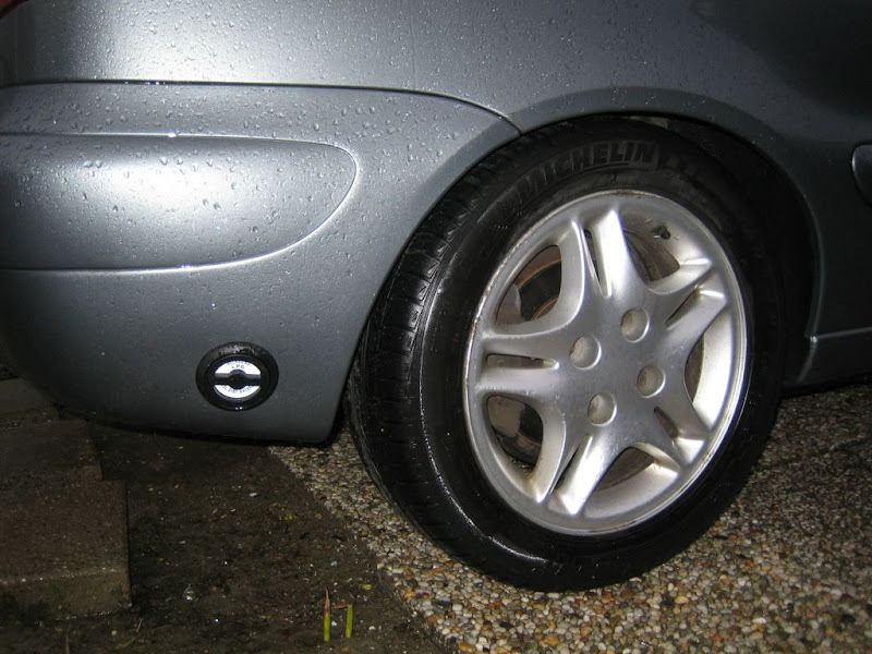

Ik hoopte dat de vulnippel achter de tankklep geplaatst kon worden, maar helaas paste dat niet. Dus de vulnippel zit op de standaard plek, rechts onderin op de achterbumper
Vanaf een afstandje valt het best mee

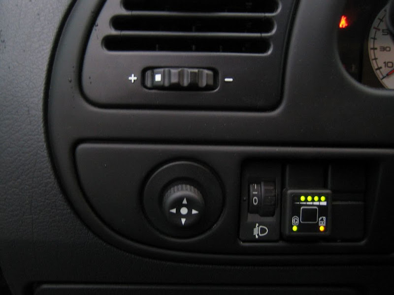

In het interieur zit natuurlijk een schakelaartje voor benzine / LPG en dit geeft ook de tankinhoud aan. Dat is zo best netjes weg gewerkt zonder het interieur qua looks aan te passen. Zelfs de kleur komt overeen Wink
En met lampjes aan.

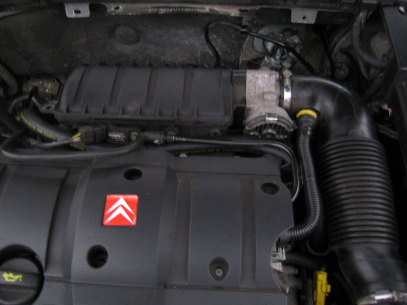

Ik denk dat een leek de verschillen onder de motorkap amper ziet
Aan de bovenkant van het blok, wat extra slangen.

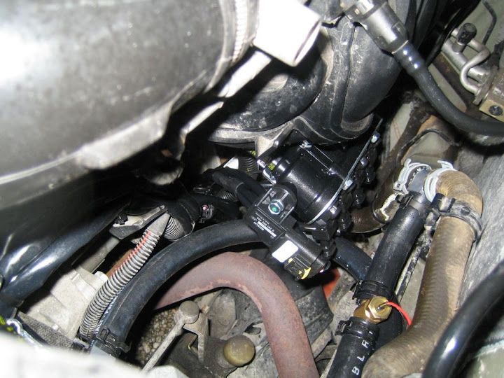

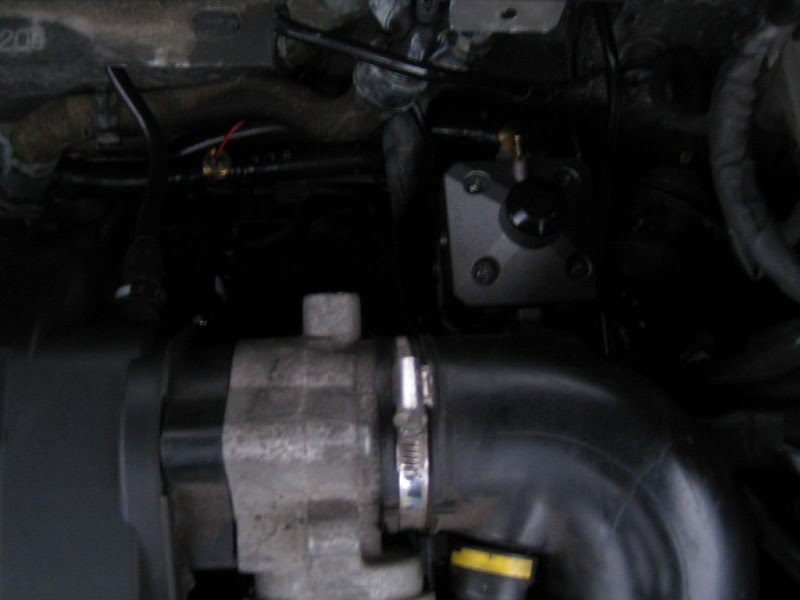

Verdamper voor het schutboord, beetje donkere foto…
En de 4 injectoren naast elkaar. Ook wat extra slangen om de temp van de KVS te meten.

Ziet er netjes uit arjan dat gaat je iig een hoop geld besparen denk ik! Toch vind ik het zelf niet mooi hoor die vulnippel maarja je kan natuurlijk niet anders.

Tja die vuldop, ik zal wel eens kijken of ik het witte sticker gedeelte kan verwijderen, dan valt het wat minder op.

Dat spuiten is ook in me op gekomen, de mogelijkheden daarmee moet ik nog even bekijken.
