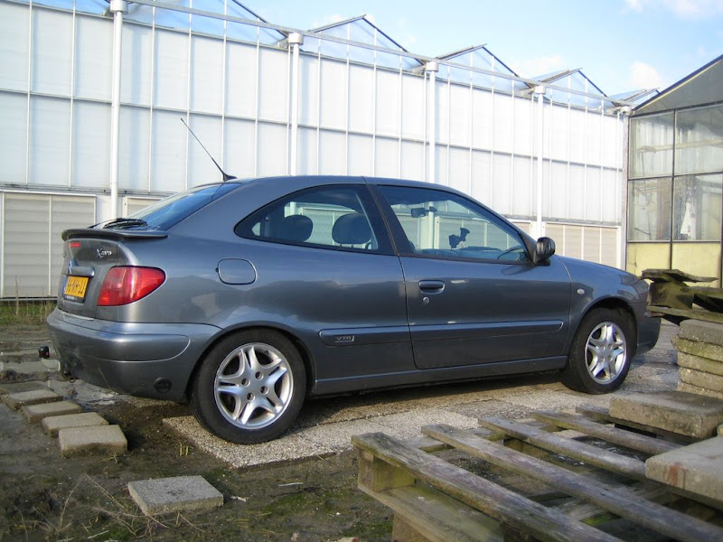

Dat had misschien een optie geweest om de grote tank te plaatsen, maar dan ga je de auto aan de achterkant dus geheel opkrikken. Dat zou meteen de looks verpesten, want dan heb ik niet meer de lage achterkant die ik nu heb. Dat vind ik echt geen optie Wink
Misschien dat het nu iets lager ligt door het extra gewicht, maar dat zal niet veel zijn.
Het is me met rijden ook nog niet opgevallen dat de achterkant anders reageerd door het extra gewicht, ik weet eigenlijk ook niet hoeveel dat is met een volle tank.
Maar je een volle en lege benzine tank scheelt ook 50 Kg Wink

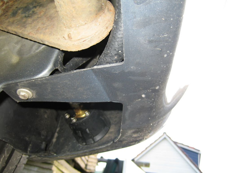

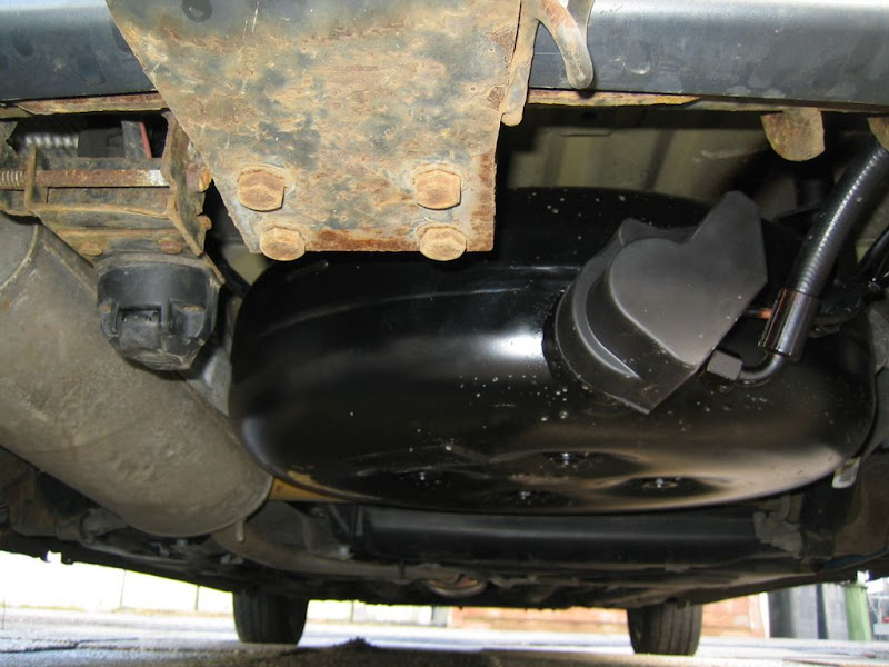

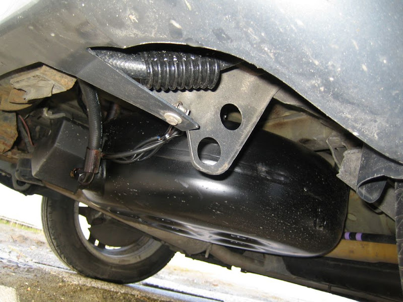

Het was nu wat beter weer als gisteravond, dus nog even wat foto’s kunnen maken van de installatie.
De tank vanaf de zijkant.

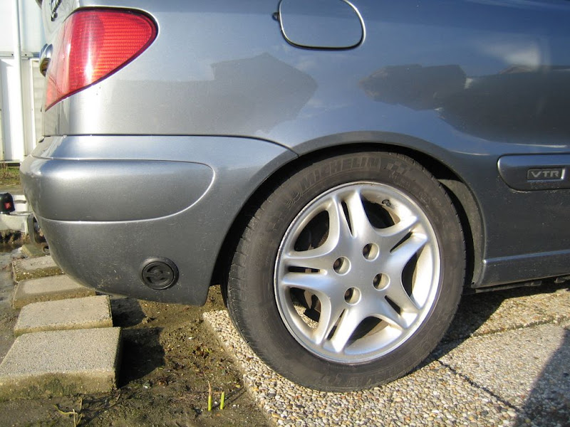

De vulnippel aan de binnenkant van de bumper.
De tank vanaf de achterkant van de auto.
Ik heb de witte stikers in de vuldop ook verwijderd.
Dat geeft alweer een heel ander gezicht, het valt nu een stuk minder op.

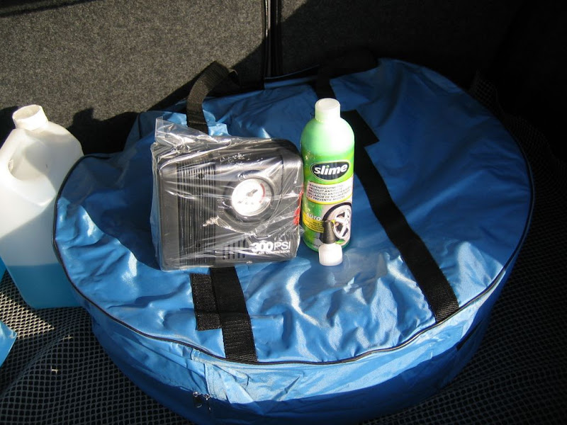

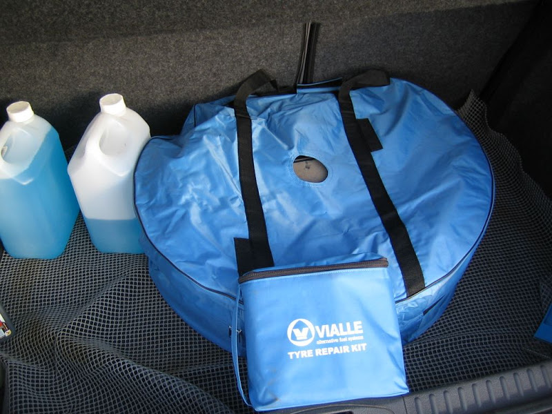

In de achterbak vinden we nu het wiel in een hoes + een bandenreperatie kit.
De inhoud van het kitje.
Zou ik die pomp ook gewoon kunnen gebruiken voor het controleren van de bandenspanning? Dat zou me wel praktisch lijken eigenlijk Wink

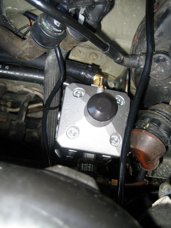

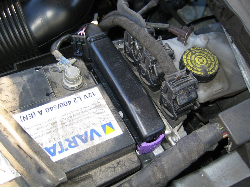

En nog even wat foto’s onder de kap gemaakt.
Ik denk dat een leek bij het openen van de kap niet ziet dat de auto op LPG loopt.
Achter het blok vind je de verdamper, nu een betere foto.
Nogmaals achter het blok, met de injectoren op de voorgrond en de verdamper op de achtergrond.
Ik weet eigenlijk niet of dit de computer is, of dat het er al zat. Zwarte ding met de paarse clip.
Het ziet er nu allemaal nog zo netjes nieuw en glimmend uit Smile

Ik dacht dat als je injectoren in je spruitstuk had, de lpg vloeibaar werd ingespoten en dat het verdampt en mengt in het inlaatspruitstuk. Dus dat je alleen en verdamper nodig heb bij installaties die gebruik maken van een mengstuk in het inlaattraject.
Het ziet er perfect uit deze installatie!

Vialle heeft ook een installatie die het vloeibaar in de motor spuit. Deze heeft dan ookg een verdamper. Volgens mij bestaat dit nog niet zo heel erg lang.
Ik vind het ook wel netjes, ik had verwacht dat je er meer van zou zien Wink
